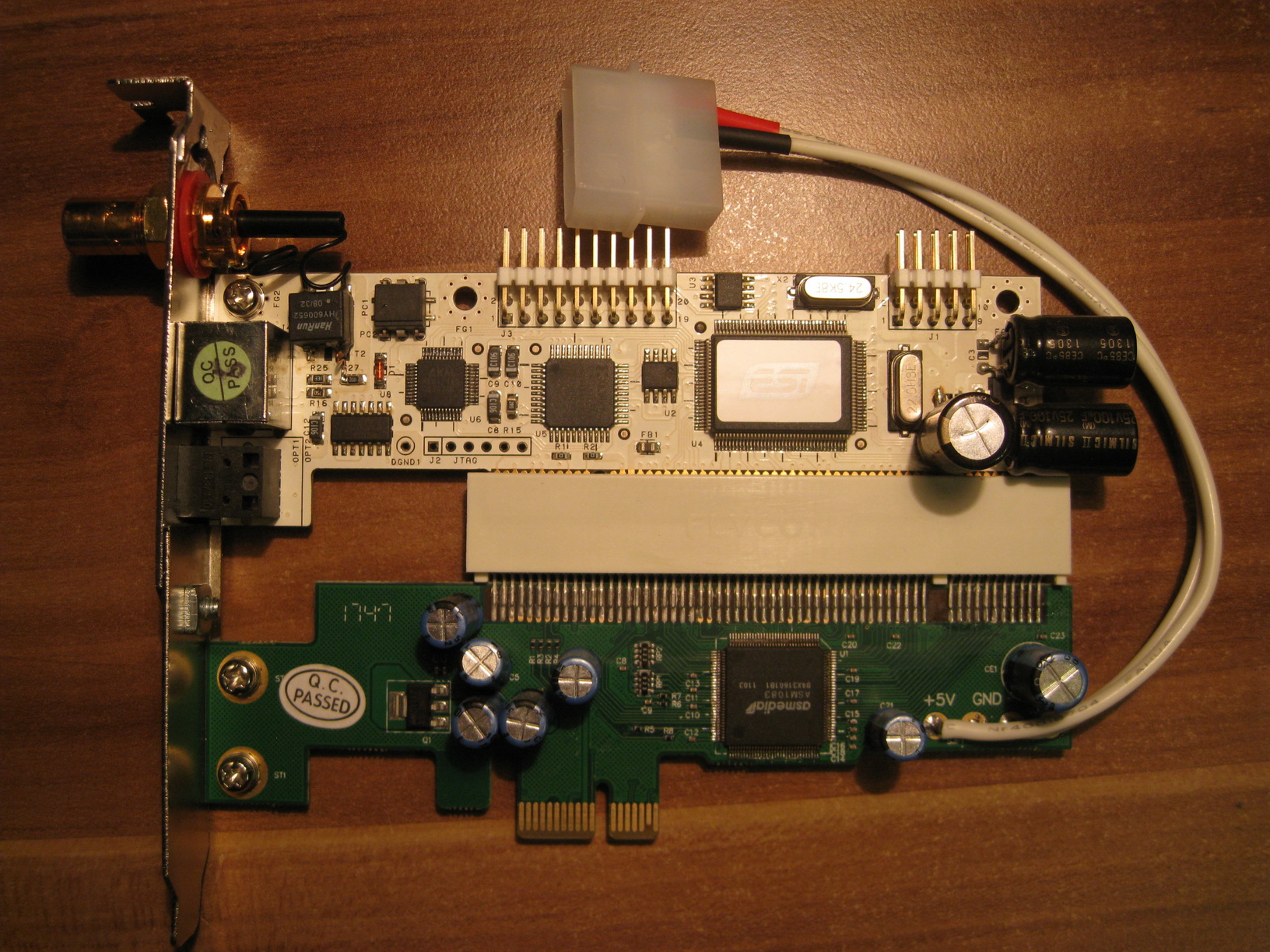

    XTe и есть PCI-e. С дровами на нее та же беда, что с PCI (и физически это просто перепайка PCI), т.е. работа ни разу не гарантирована и есть жалобы. Жаль, что из бонусов у нее ток линейные выходы, можно лишь в качестве баловства подключать к активным колонкам вместо цапа (мало ли какие случаи в жизни). А вот для микрофона и наушников либо встроенную звуковую юзать, либо что-то отдельно покупать. Maya44 с микрофонными радостями, но хуже по ТКХ и не имеет коаксиала.
    У E-MU, как ни странно, с дровами лучше, чем у остальных. Судя по отзывам, если найдешь правильный, то будет работать как ни в чем ни бывало. Но отсутствие автомата переключателя дискретизации смущает. Равно как и довольно странные кабеля, которые если испортишь, то карту можно выкидывать.
    А вот асусы создают крайне неблагоприятное впечатление. Много жалоб на совместимость с Ryzen, заметная уху задержка и т.д. А по функционалу они самые интересные: есть гнезда под мик (иногда даже с усилителем), наушники, линейные выходы — т.е. можно отрубить встроенную звуковую и больше к ней не возвращаться.
    Короче, всё как-то не туда. PCI-e само по себе фильтрует много хороших карт, коаксиал отсекает не меньше, а win10 лишь подсыпает соль. Не могу ничего выбрать. Формально меньше всего вопросов к креативу E-MU 0404.

    Всем здрасти.
    Как бы бессмысленно это ни было, коль подгорает — значит надо делать. Хочу приобрести звуковую карту и использовать ее сугубо как транспорт для внешнего ЦАП Parasound D/AC1600HD.
    Коль другого фуркционала я от нее в принципе не требую, не хочется отдавать за карту почти как за полноценный ЦАП. Или есть для того веские аргументы?
    У меня материнка ASRock B450 Steel Legend, проц Ryzen 3600x — пишу это на случай, если кто в курсе о проблемах совместимости.
    Далее, у меня Win10 x64, нужна совместимость — это и ежу понятно.
    Разъем у карты должен быть PCI-e.
    Принципиально наличие коаксиального выхода.
    Желательно еще AES/EBU, но тут как повезет...
    В общем, что я нашел:
    *ASUS Xonar D2X: PCI-e, есть коаксиал, стандартные разъемы. Есть вопросы совместимости с Win10, а также сокетами B450 и процами Ryzen. Или нет?
    *ASUS Essence STX PCI-e — аналогично тому, что выше, но вопрос совместимости, по-видимому, еще острее.
    *Creative E-MU 0404: PCI-e, есть коаксиал, проприетарные разъемы. Вроде, с совместимостью всё ок.
    *твикнутая ESI Juli@: переходник, есть коаксиал, хорошие кондеры, доп. питание через Molex (само по себе не проблема для меня).
    Вложение 367890
    Общие вопросы по картам:
    *есть ли автоматический переключатель дискретизации? В нынешнем виде (встроенная карта, оптика) любые форматы автоматически ресемплятся (при необходимости) самим плеером.
    *если допустить мысль, что все они совместимы и формально подходят, есть ли влияние на звук у какой-нибудь из них? ASUS и ESI на хороших кондерах, а Creative из отборного говна.
    *есть ли разница по Jitter*у и имеет ли она значение?
    *есть ли у карт какие-то особенности, которые привычное и удобное для встроенной карты делают недосягаемым (глюки, отваливание, зависания, пропажи звуков и т.д.)?
    *правильно ли говорить, что сам по себе переходник никак не решает вопросов совместимости ESI? Если да, то есть сведения, что с какой-либо версией драйверов эта карта работает нормально на win10? Даже заводские PCI-e никак в этом плане не лучше, читал когда-то давно обзор, что там банальная перепайка.
    *в описании Creative пишется, что есть переключение между S/PDIF и AES/EBU — это как?
    Разброс цен между упомянутыми картами для меня несущественен.
    Ну или погрызть кактус и раскошелиться на Digigram с авиты?
    Вообще, меня немного смущают проприетарные кабеля ввиду невозможности или проблемности их замены в случае порчи.
    P.S. В одной упряжке можно рассмотреть и 1212, 1616 и т.д.
