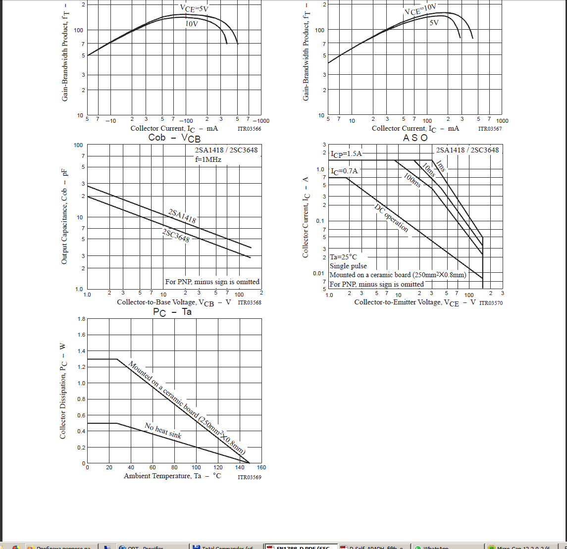

    реально что ли непонятна разница между
    Неужели непонятно, что я не пытаюсь моделировать тепловую динамику, а смотрю влияние температуры перехода на напряжение ошибки , если считать, что смещение было оптимально установлено для 25С?
    а причём тут какой-то конкретный усилитель?
    Конечно нипричём, давайте КМОП инвертор помоделим )).
    Типовой транзисторный усилитель мощности в АБ сделан на одной или нескольких парах тр-ров в TO3 выходе и ТО220 или ТО225 в предвыходе. Транзисторы разные, тепловые постоянные разные.
    Это всё интересно, но не имеет отношения к моим рассуждениям, а потому ничегошеньки не опровергает.
    Да что за @б твою мать, что я опровергаю-то? что Uбэ меняется на 2 мв\C ? Речь идёт о примерных значениях для типового выходного каскада с нормальной схемотехникой. уходит смещение? уходит. вопрос -насколько и насколько это увеличивает нелинейность выходного повторителя.
    Сферический конь в вакууме понадобился только чтобы получит оценку для тепловой постоянной времени 5-10 мс.
    Ну на тебе тр-тр в sot89 ))

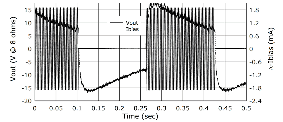

    Цитата Сообщение от vitamir Посмотреть сообщение
    предлагаю ознакомиться с...
    собственно сразу вижу картинку, которая подтверждает верность моей оценки характерного времени реагирования кристалла 10 мс на глаз.
    Выходной сигнал появляется/исчезает - ток покоя быстро (примено за 10-15 мс) изменяет своё значение.
    А потом начианется возвратное движение Ibias к равновесию, как результат работы ОС по термодатчику. Там ествественно всё происходит на пару порядков медленнее.
    Да что за ёб твою мать, что я опровергаю-то?
    свободен, быдлан.
    предлагаю ознакомиться с трудом Яна Диддена
    Собственно, о чём я и говорю. При I0=60ma изменение тока покоя +-2ма, что не приводит к изменению уровня THD от слова вообще.
    "Conclusions from part 3
    The small bias current variations resulting from thermal transients in the output stage were emulated
    by switching the bias current between two discrete levels and looking at changes in distortion
    level and shape. No changes could be identified beyond the stochastic variations. It can be concluded
    that bias changes due to output stage thermal transients do not lead to measureable changes
    in amplifier linearity."
