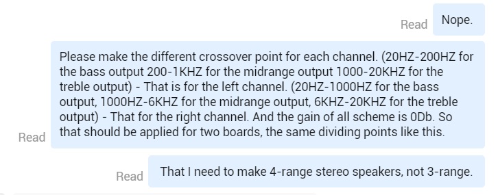

    Вобщем приехали 4-Way модули кроссовера Линквитца из Китая. Сделано вполне качественно, модульная конструкция, двухсторонняя ПП с металлизацией. Частоты разделов должны быть как я заказывал 200, 1000, и 6000Гц. Мне обошлись оба модуля с доставкой в $90. Хотя такой кроссовер на Алиэкспресе продается по $112 только за один блок
    https://www.aliexpress.com/item/3278...c00TQgo9m&mp=1
    зы. Схема похоже отсюда https://sound-au.com/project125.htm
    Если это та схема, то не могу понять зачем автор "Low-pass" фильтры всех полос включил последовательно..

    Хах) Я сразу заказывал совсем другие модули, как в первом сообщении. Планировалось что будет использовано по две полосы одного канала, и по две от другого, итого 4 полосы на 1 модуль. Но потом оказалось, что они так не смогут сделать, и предложили мне взамен вышеозначенные модули с небольшой доплатой. Вероятно взял по закупке
