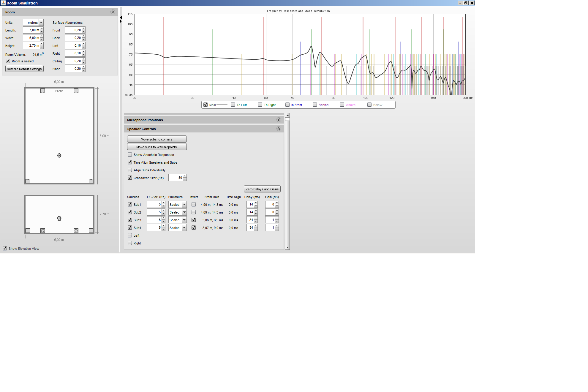

Название:	Cимуляция моей КдП .png
    Завсегдатай Аватар для frezer
    11.10.2007
    Тверь
    1,392
    По умолчанию Re: 3-х полосная АС и упрощенный DBA для музыки (не кино)
    Ну по высоте то кто моду подавлять будет? Надо для полного "удовлетворения" на пол высоты комнаты сабы поднять.
    11.10.2007
    Тверь
    1,392
    Вот не совсем оно так.
    Во-первых, активное гашение звука сейчас таки поперло во многих гаджетах. Неразрешимая проблема площади поглощения таки была решена тем, что гасится не весь объем, а суперпозиция волн в конкретной точке.
    Да не о том, я! Прямой сигнал у уха погасить не сложно, а вот то что в дали от ушей - в угла? НЧ сигнал не подавленный в углах будет продолжать "гулять" по комнате.
    ---------- Сообщение добавлено 15:28 ---------- Предыдущее сообщение было 15:23 ----------
    Не надо, мне было всё равно на какой высоте их врезать, прежде чем внедрить пробовал все варианты, в теории вы правы на практике всё несколько иначе
    Не пудрите мозг молодой человек! Очень даже гасится мода по высоте, хоть в теории хоть на практике! Просто вы тогда не обратили на это внимание, но не надо людей вводить в заблуждение.
    Я с микрофоном бегал по всей кдп не один час так что рассказывать можете кому нибудь другому
    Раз нет практики, можете поспорить на этот счёт с симулятором и найти моды возле сабов которые расположены в углах и вместе с ними не подавленный сигнал по всей кдп
    Да даже не в углах:Нажмите на изображение для увеличения.
