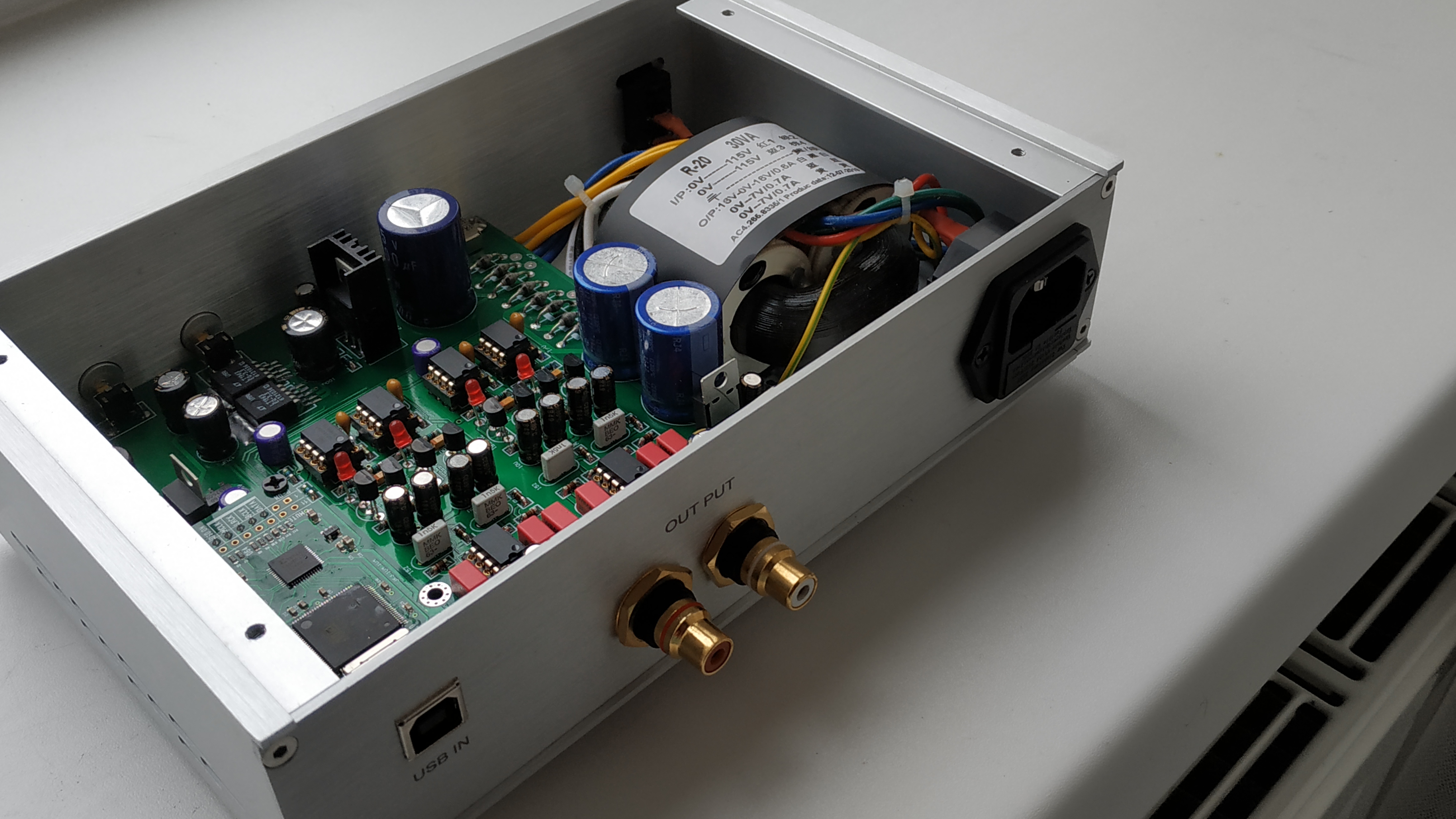

    При подключении Цапа в сеть происходит выключение УЗО. Если касаться тюльпанами или usb проводом к включенному цапу в сеть-проскакивает небольшая еле заметная искра. ЦАП разобрал. Видимых изменений не увидел. Поменял сетевой провод на другой-ситуация не изменилась. Вчера ночью УЗО сработало почему-то
    Хоть ЦАП и был включен сеть,но его тумблер выключен. В чем ещё может быть неисправность?
    ---------- Сообщение добавлено 18:36 ---------- Предыдущее сообщение было 18:31 ----------
    Ранее,при прослушивании ЦАП грелся прилично.

    Где-то пробивает сеть на корпус. Не то чтобы полная коза, но заметная утечка.
    Слушать с отключенным сетевым заземлением может быть вредно для здоровья. Домашнее УЗО обычно ставят на ток срабатывания 30ма. 50 ма - возможен паралич дыхания и фибрилляция сердца. 100 ма - гарантированный пц.
    Аппарат в ремонт. Срочно.
    Если ремонтировать самому - посмотреть сетевой фильтр (при наличии), трансформатор питания.

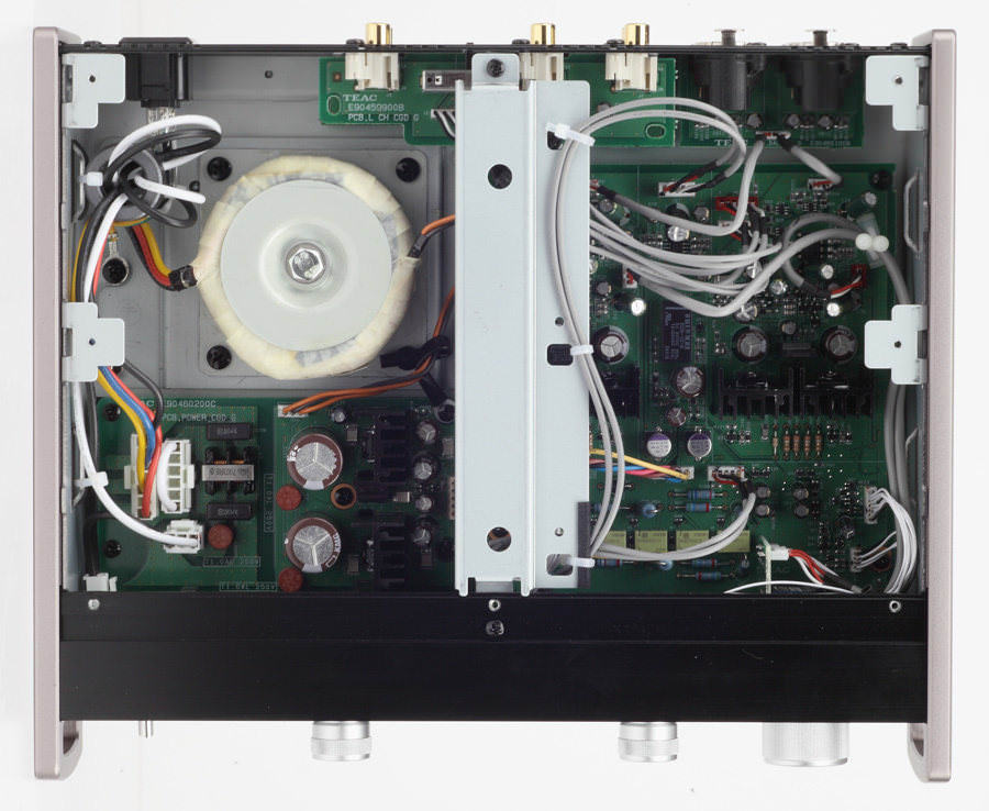

    Вот не редкий образчик, Teac AI501DA
    В Асусе One, была такая же хрень.
    С уважением, Андрей.

    Нужно внимательно обследовать цепи первичной обмотки трансформатора. Где-то идет утечка на заземляющий провод. Хорошо, что земля в данном случае есть! Иначе бы еще куда потекло.
    1. Сам разъем
    2. Фильтр сети, Y-конденсаторы
    3. Изоляция трансформатора
    4. Сами провода
    Все внимательно проверять, можно поочередно отключая, можно попробовать мегаомметром (не факт, что получится)

    Сетевой провод с заземлением отрезал и землю убрал все заработало.
