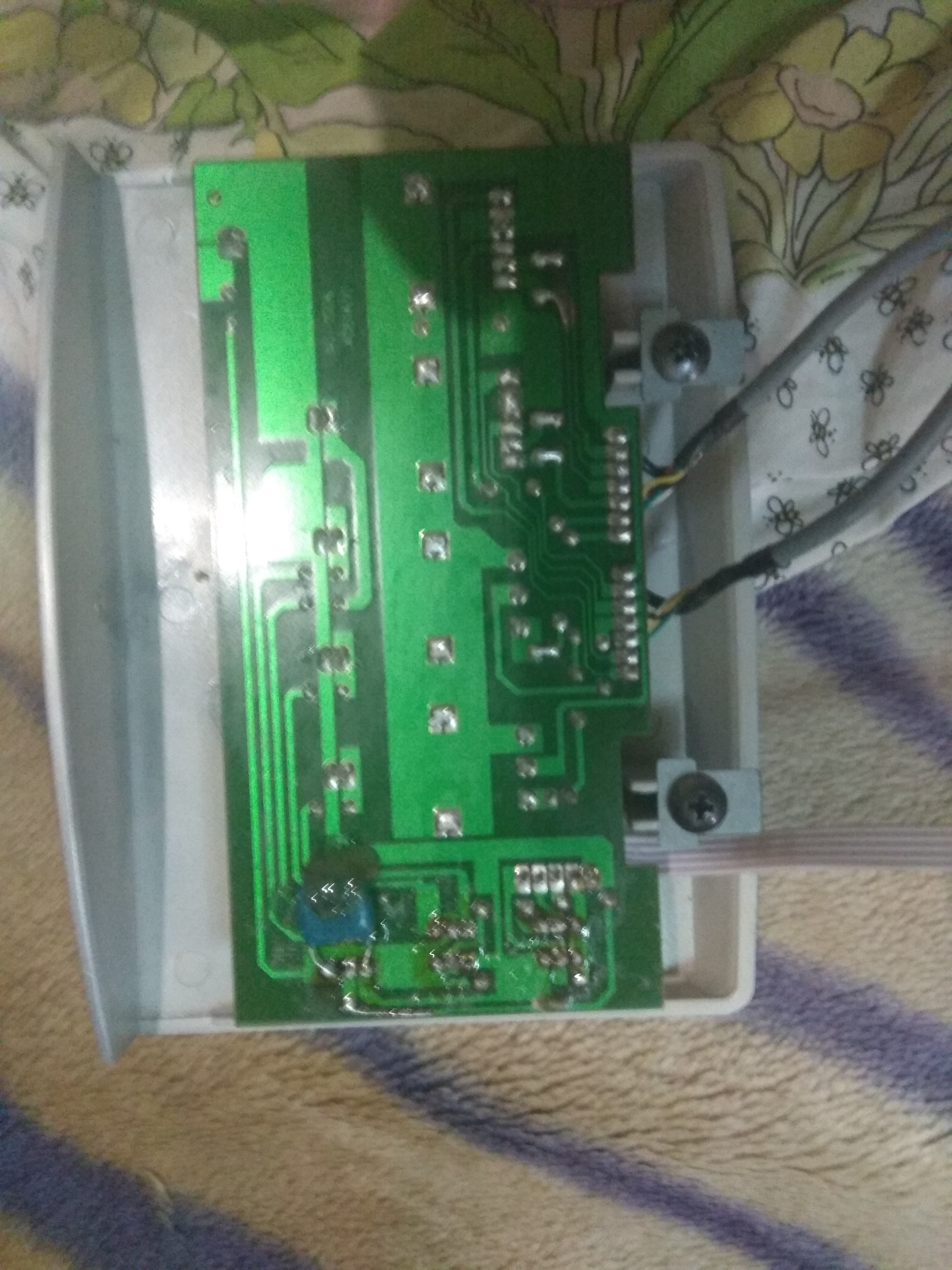

    Если тема актуальна то я сейчас переделываю такую систему только Gembird .Басовый динамик закрепил спереди динамик доработал главное чтобы не было призвуков от него спереди промазал битумным герметиком в местах стыков плоского наконечника с дифузором увеличив масу дифузора и убрав призвуки спереди снизя частоту резонанса головки. Частоту резонанса ещё снизил прокаливанием иглой диффузородержалель равномерно по всей площади .Пропитав динамик ревилизантом для резины освежил динамик ....эсли надо то продолжу.
    ---------- Сообщение добавлено 19:41 ---------- Предыдущее сообщение было 19:16 ----------
    ---------- Сообщение добавлено 19:41 ---------- Предыдущее сообщение было 19:41 ----------
    Для новичков https://r13-project.ru/2020/04/05/%D...1%D1%82%D1%80/
