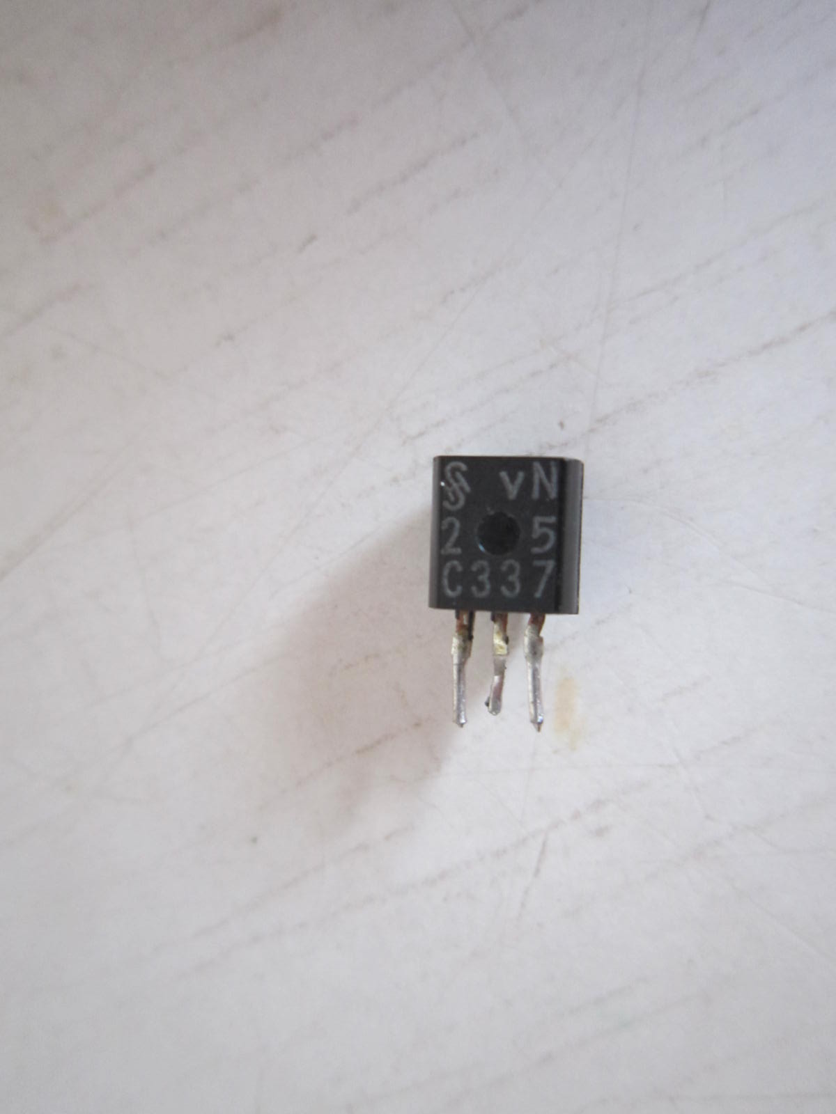

    А как отличить оригинальные ВС337 от подделок??

    Только так, это и есть настоящие, выпуска 89, 90, 91г.

    То есть, если на транзисторе присутствуют подобные надписи, то они скорее всего оригиналы ?
