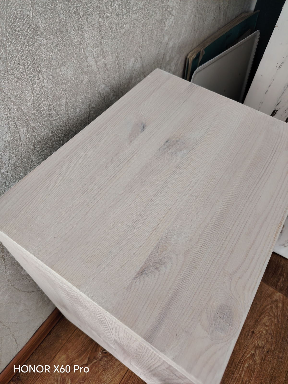

    По умолчанию Re: Какой пленкой обклеить МДФ?
    Все таки натуральное лучше выглядит.Хоть и делать самому дома коряво.
