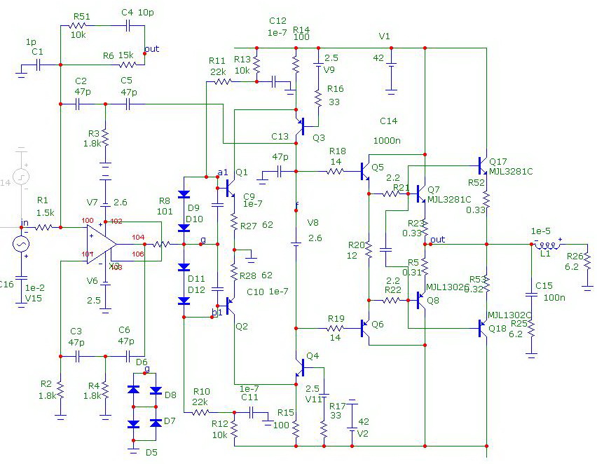

    По умолчанию Покритикуйте схемку
    Собственно, все стандартно. Пинайте, нам полезно

    C14 напрямую к базам (не отгорожен резиками R21 R22) - не засвистит?
    ---------- Сообщение добавлено 18:07 ---------- Предыдущее сообщение было 18:04 ----------
    А если С6 - на эмиттеры Q1 Q2?
    Вот так точно засвистит. Слишком длинно получится конструктивно для полоски в 100Мег
    Ну, тут надо смотреть на макете. Возможности такой нет сейчас.

    Заменить Q7Q8 на 2SK1058 2SJ162 в количестве так, чтобы обеспечить ОБР. Лучше будет?
    Аватар для -UST-
    06.12.2012
    Омск
    733
    По умолчанию Re: Покритикуйте схемку
    Думаю, получше, но цель применить что-то эксклюзивное не стояла, скорее наоборот . Да и драйвера в модели 15034/35. С током 100мА. Вообще там вторая пара выходников не дорисована, но предполагается.

    Симметричный вариант многострадального Паршина Ломакина ? Не проще добавить на вход УН повторители и резисторы сдвига уровня

    В смысле параллельник? Не пробовал, в принципе можно поглядеть. Но: с резисторами помехи полезут с питания, ток покоя будет зависеть от питания, с ним и весь ток УН. ГСТ уже сильно сложно получается. Я правильно идею понял?
    ПС А что, у Ломакина с Паршиным похожая схема?

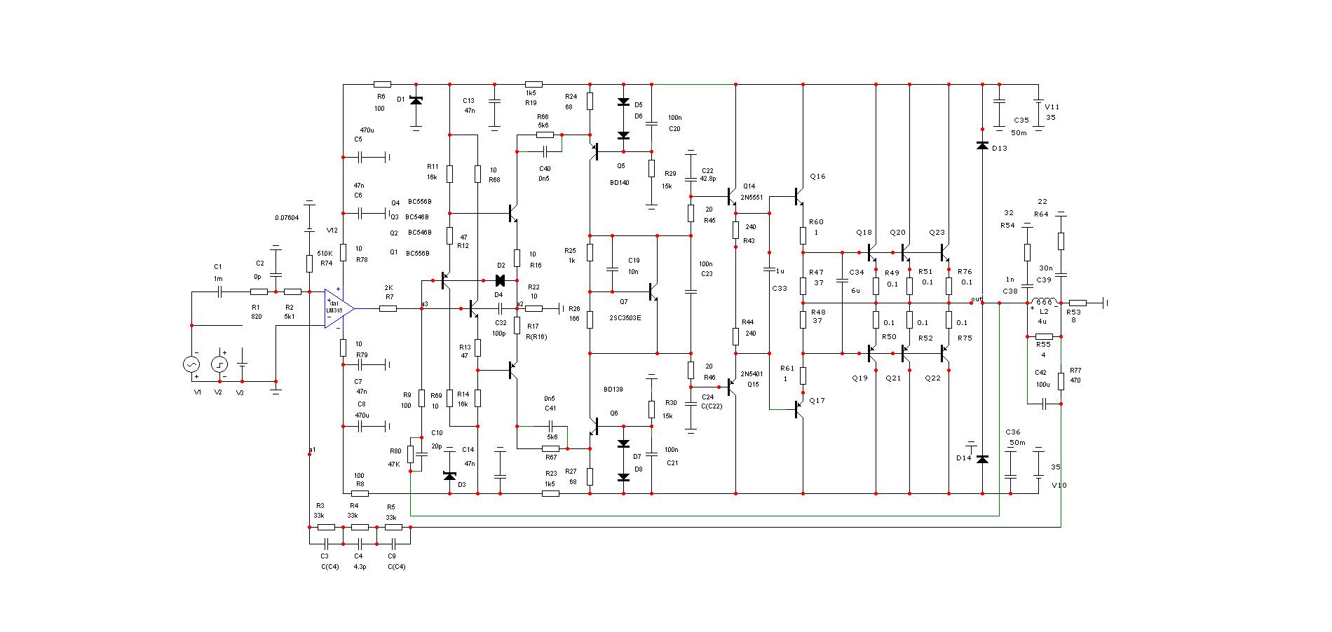

    да везде показывал и на веге и на сталкере и у Жуковского.Простенько все . Глубина оос варируется взависимости от прихоти. С42 47-100нф.Даже платы заводские сделал

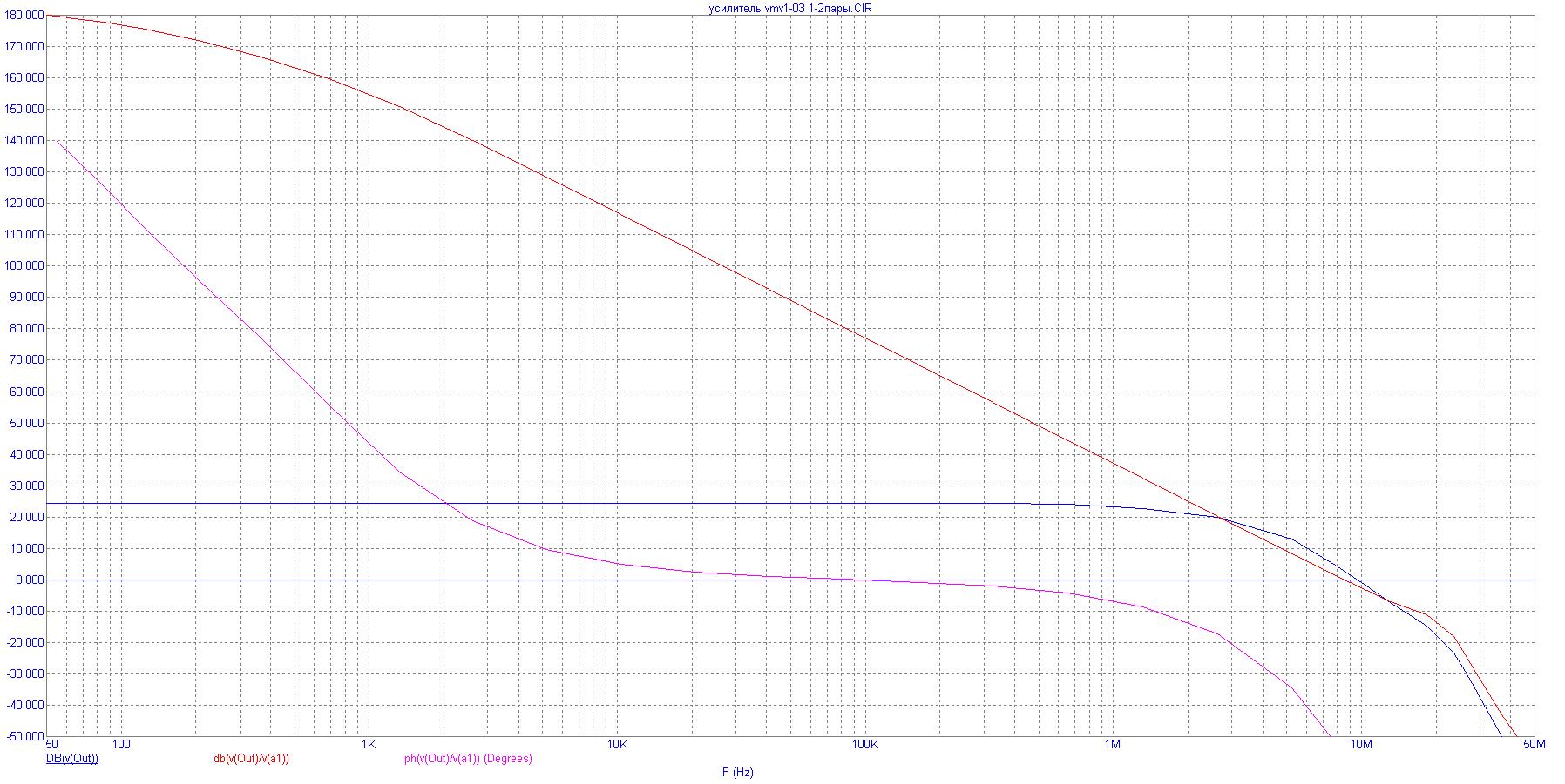

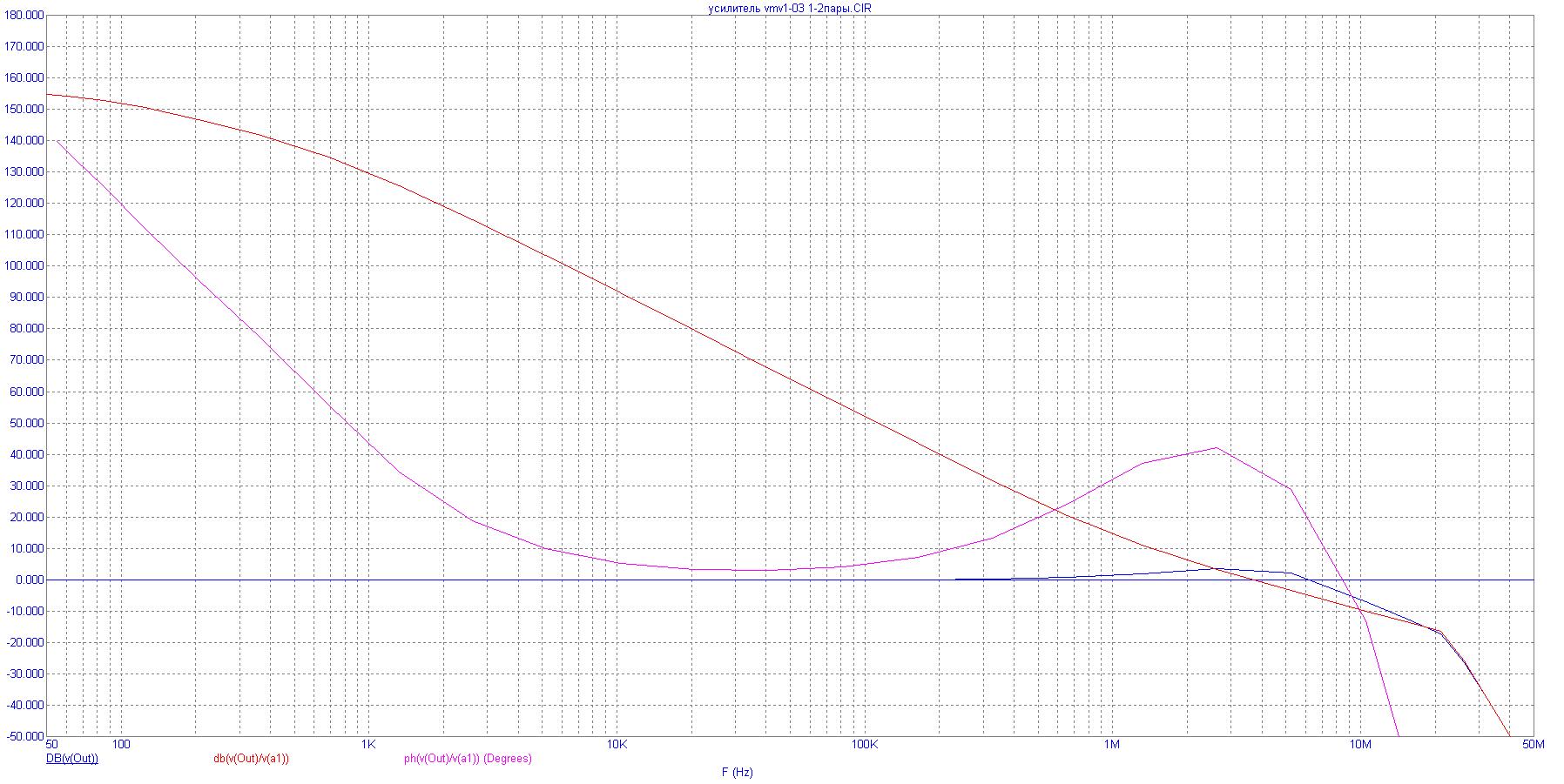

    Я просто смотрю, что один полюс в ОУ, второй задан интегратором С10/R7 в местной петле. А нуля не вижу... С3/4/9? Или что-то потерял?
    А вообще уже высказывался (сегодня) по-поводу местной ООС через ВК. ИМ, нерациональная это штука с медленным выходом.
    04.04.2007
    10,818

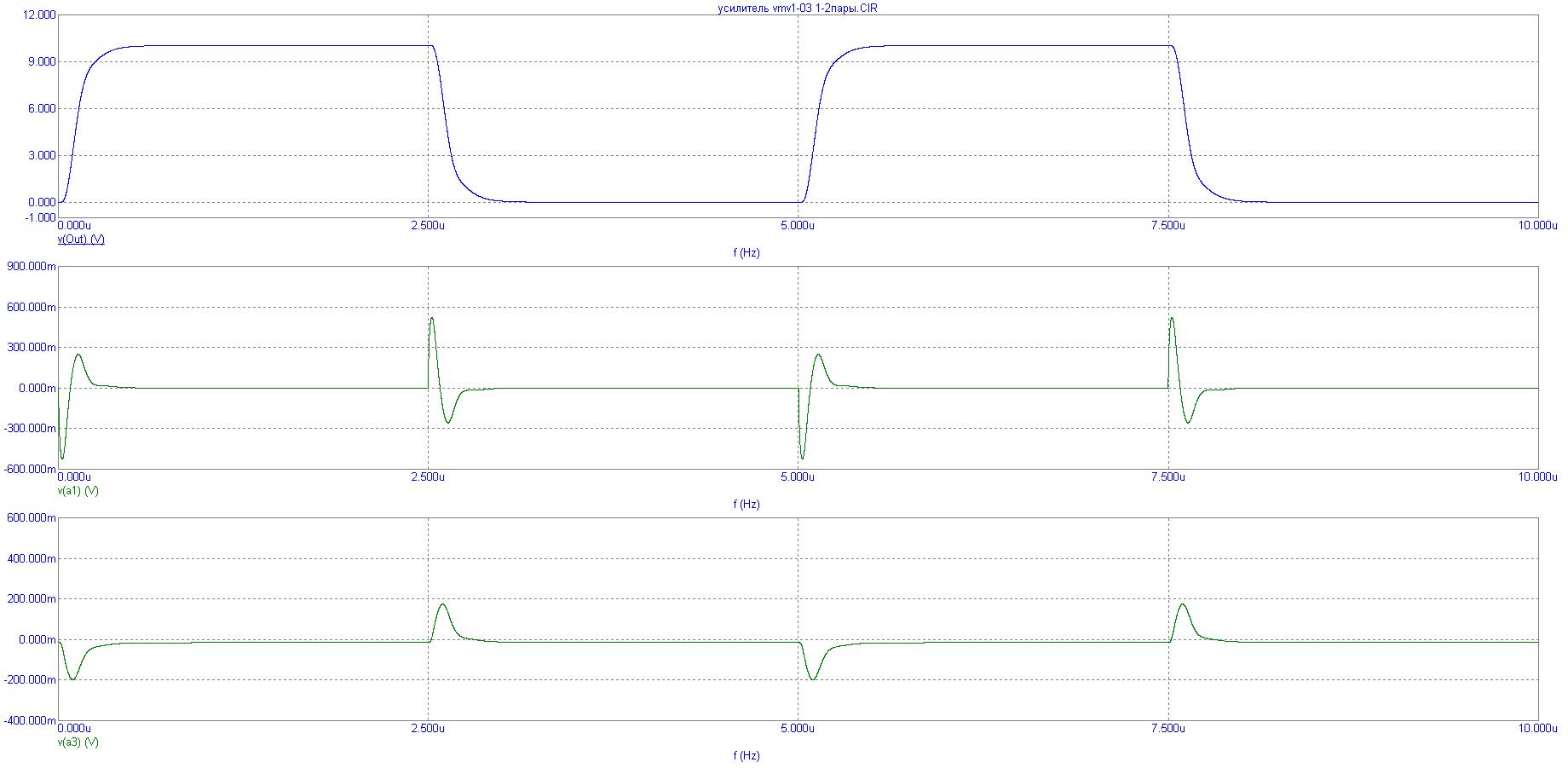

    А почему не должно работать? АФЧХ и меандр. вы вложенную ос не точно указали. там еще емкость диодов и конденсатора С32 входит и резисторы R7 R22/
    Медленная ? Нее

    Я про то, что в общей петле будет дополнительный сдвиг фазы 90 град за счет частотнозависимой местной.
    Ну и ладненько, значит ошибся.
