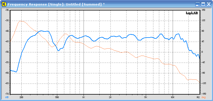

    Именно поэтому помимо частотного раздела вместо аттенюатора в фильтр добавляют корректор - он максимально гасит диапазон 1...2 кгц и при этом максимально "вытягивает" сыперверх.Чтоб не быть голословным, приведу график одного СЧ/ВЧ топа где раздел между 12" сч в рупоре и 1" драйвером EVM5245 выполнен ПАССИВНО.
