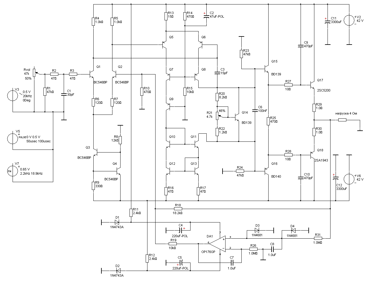

    ИГВИН, вот, окончательный вариант схемы. Отныни все обозначения будем называть в соответствии с ЭТОЙ схемой.
    Пока ещё не определился с марками Q5...Q13 (посоветуй самые ХОРОШИЕ варианты для каждой позиции). Посмотри, что и где ещё можно улучшить/заменить.
    Смущает, что с ёмкостью С1 30пФ, усил воспроизводит слишком далеко в ВЧ область (даже 150кГц почти без спада )
    Скоро сделаю вариант на полевиках (хотя сам я их не люблю ).
    ЗЫ: чувствую классный усил мы с тобой создадим

  17. #56
    13,173
    По умолчанию Re: Усилитель неизвестного автора. Отладка.
    На место Q5 Q6 Q12 Q13 можно ставить сравнительно низковольтные транзисторы, начиная от 20-30 В. Верхнюю пару желательно подобрать, потому что она работает в ДК без местной ООС. Нижняя пара из-за R16 R17 не так критична, зато резисторы надо подобрать в пару
    На эти позиции много чего можно ставить, например ВС55*/56*, с не самой высокой бэтой. А на вход наоборот, повыше.
    По Q7...11 я писал раньше.
    D3 D4 включены слегка ошибочно. Стабилитрон работает на обратной ветви вольт-амперной характеристики, а на прямой представляет из себя обычный диод. Показанное на схеме включение ограничит входное напряжение величиной +/-0,6 В, в таком случае незачем ставить стабилитроны. Если будет ограничивать на более высоком уровне (желательно), нужно поставить или двуханодный стабилитрон, или два встречно-последовательно. При последнем варианте напряжение стабилизации будет на 0,6 В выше, чем сами стабилитроны.
    На схеме нужно обозначить токи в ветвях, проще будет разговаривать. Я вижу, на выходе УН по 12 мА в плечо?
    Если на выходе будет повторитель-двойка, в его первый каскад нужны транзисторы с очень высокой бэтой (не менее 200 при токе коллектора 0,2 А), иначе на пиках выходного тока его будет не хватать. Ток покоя первого каскада УМ должен быть таким, чтобы он не вылетел в АВ при максимальной амплитуде на выходе усилителя. При токе коллектора свыше 7А у выходных транзисторов сильно упадёт бэта, желательно ставить с индексом О (см. даташит). По ОБР при вменяемой нагрузке и питании 42 В одна пара вроде проходит.
    Получается, в первый каскад УМ нужно ставить 2SA1220/2SC2690 с буковкой Р, в крайнем случае Q. См. здесь: биполярные пары-2: https://forum.vegalab.ru/attachment....3&d=1129497552 , можно подобрать замену. У популярных 2SA1837/2SC4793 бэта 130-160 в среднем, по измерениям.
    Между УН и выходными повторителями нужно поставить RC-цепи по питанию, без них наверняка будет фон.
    Резисторы R29 R30 ну очень большие При их уменьшении ток покоя возрастёт, осторожно! Можно поставить 0,22-0,33 Ома.
    Есть сомнения в необходимости С9 С10, а вот R25 полезно зашунтировать быстрой плёнкой. R27 R28 возможно тоже уменьшить. Это выяснится при макетировании.
    Любопытно было бы снять АЧХ этого усилителя без ОООС. (Без входного фильтра, конечно).
    1ДК - 1мА в плечо, 2ДК - 9мА в плечо. Ток покоя предвыхода 4мА, выхода 100мА.
    Добавлено через 3 минуты
    недоглядел, на самом деле я имел ввиду 0,27 Ом, просто в мультисиме минимум 1 Ом, забыл исправить.
    Вот схема. Подправил. Посмотри, может ещё что то не так?
    Последний раз редактировалось Axygen; 15.10.2006 в 21:21. Причина: Добавлено сообщение

    13,173
    По второму ДК ток лучше увеличить. И по первому каскаду повторителя - обязательно.
    При амплитуде выходного сигнала 40 В ток в нагрузку пусть 10 А (на деле больше). А Ку по току выходного транзистора на таком токе не больше 50. Значит, для его обеспечения в базу должно течь не менее 200 мА. Этот ток отдаёт предыдущий каскад, его нерабочая половина при этом закрывается. Не гут.
    В свою очередь первый каскад повторителя берет свой базовый ток от второго ДК.
    Погоняй в симуляторе, глянь, какие токи в ветвях при этих режимах...
    Я б с удовольствием погонял на таких токах, но у меня нет спайс-моделей мощных транзисторов Самый мощный из имеющихся - BD139/140. Параллелить их - как то не очень. Поищу спайс-модели в тырнете.
    А как увеличить ток покоя предвыхода, чтобы ток выхода остался преждним? Уменьшать R25 ?
    ""Этот ток отдаёт предыдущий каскад, его нерабочая половина при этом закрывается. Не гут."" -- а как иначе? Конечно закрывается! Это ж АВ. Как сделать, чтобы было "гут" ?
  21. #60
    13,173
    А как увеличить ток покоя предвыхода, чтобы ток выхода остался преждним? Уменьшать R25?
    Так точно!
    А потом отрегулировать выходную ветку смещением.
