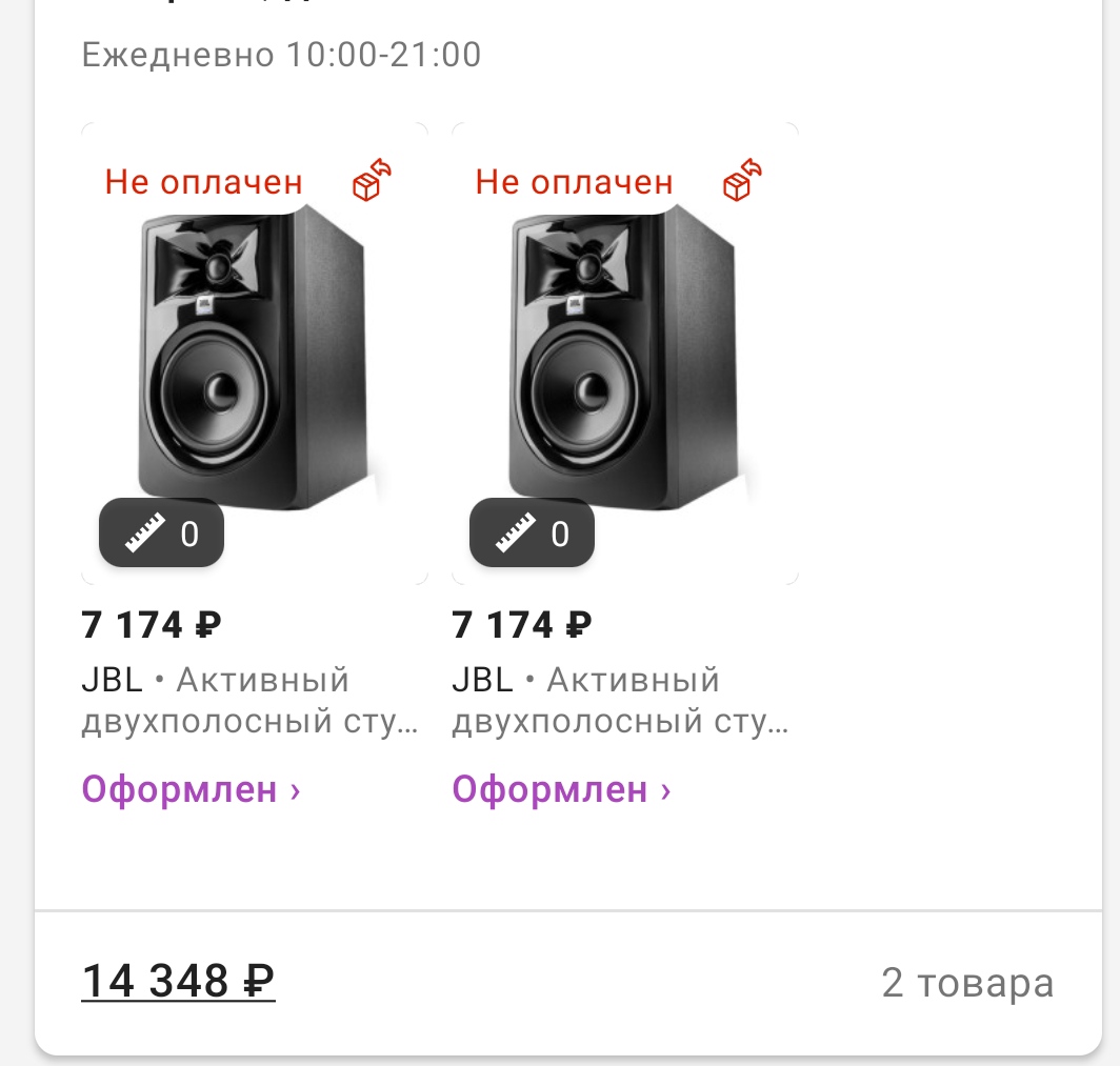

    Чет я увидел цену и психанул
    Это 305

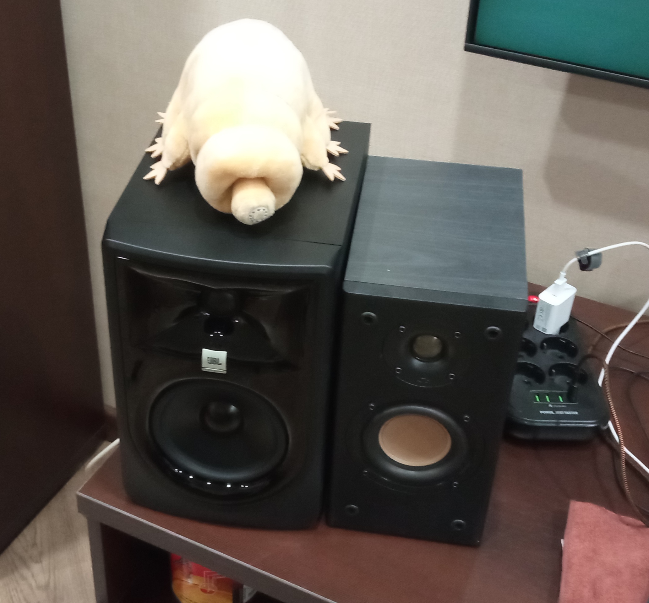

    Шурупы я проверил, протянуты хорошо. Разве только крепящие фазик, провернулись чуть, на 1/8 оборота. Звучат не плохо, тональный баланс ровный. Тихо звучать не умеют, звуку категорически плохеет, он становится неразборчивым. А с обычных 2В-дырок громкость достигают лишь чуть выше средней, но уже, впринципе раскрываются. Завтра расчехлю винди-6, посмотрю на полный потенциал.
    ---------- Сообщение добавлено 22:17 ---------- Предыдущее сообщение было 22:12 ----------
    В целом, культурного шока не произошло. Мои древние пересведенные джетбеланс 343 давали на том же месте (под теликом) ту же сцену и почти ту же тоналку, баса разве заметно меньше, ну и громкости впритык. Дык там 4,5" ЗЯ.
    ---------- Сообщение добавлено 22:22 ---------- Предыдущее сообщение было 22:17 ----------
    Вот они рядом. Нажмите на изображение для увеличения.
