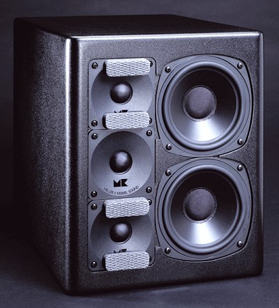

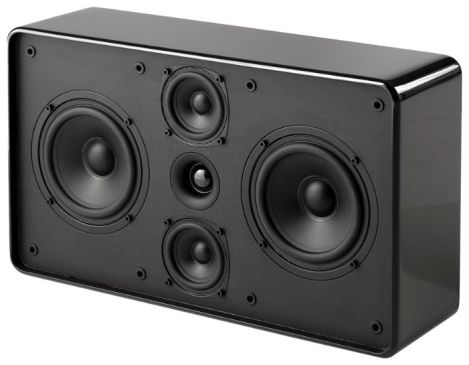

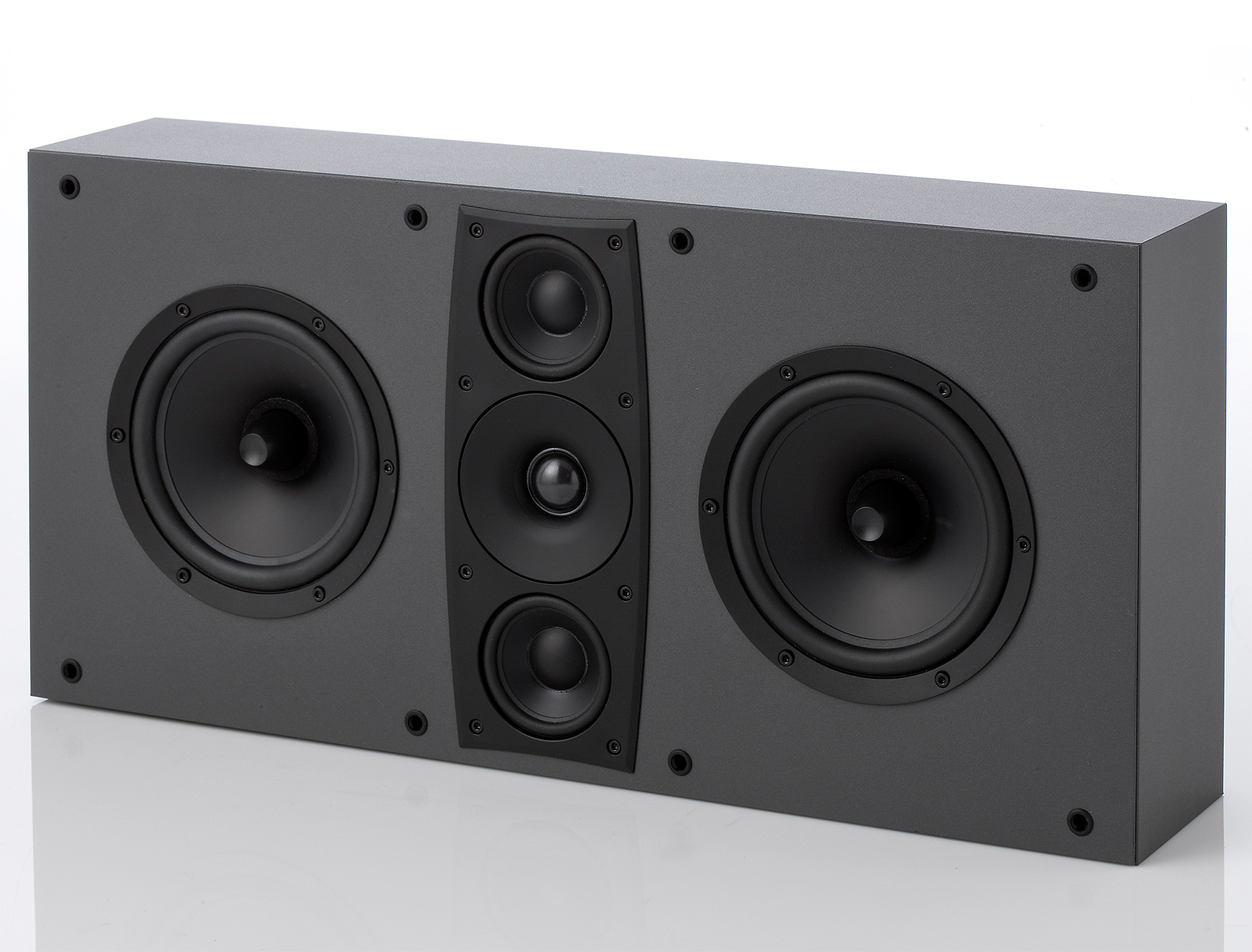

    Вопрос собственно вытекает из названия. Почему в акустике THX или которая позиционируется для ДК в большинстве случаев применяется именно такая компоновка?
    Или как минимум МТМ, т.е. всегда 2 нч и один вч? И это при том, что почти всегда ЗЯ и ижняя частота 80Гц, т.е. по идее и одного Нч хватило бы!?
    И еще вариант 2нч+3вч?

    1. По стандарту, необходимо обеспечить 105 дБ в зоне прослушивания, в течении 1% времени. Для кинозалов, даже домашних, одним динамиком трудно обемпечить это требование.
    2. Раздел 80 Гц - стандарт THX.
    3. THX устарел. Новые ресиверы уже не сертифицируют по THX. Чем сейчас руководствуются, не знаю. Отстал.

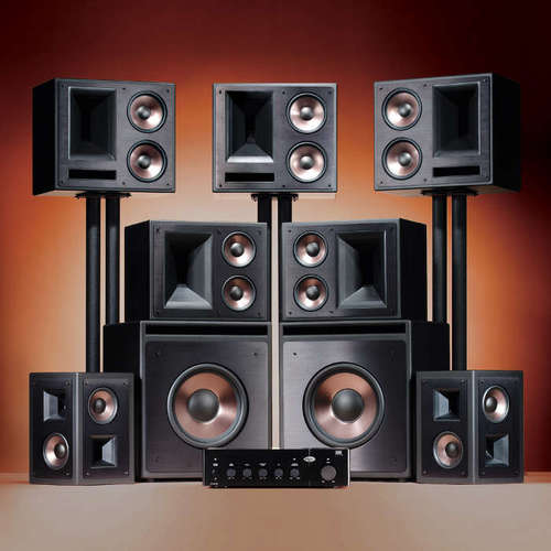

ID:	308083 Вот ФИ сателлиты THX Ultra II (до 3000 м3)

    Диаграмма направленности в массивах динамиков сужается в вертикальном направлении при расположении динамиков вертикально в линеечку. И расширяется в горизонтальном. Чистая физика.
    В концертной акустике это используется по прямому назначению - максимально равномерно озвучить большие площади.
    Как они это проецируют на домкино - ХЗ. Возможно как-то хотят добиться похожести звучания акустики в кинотеатрах и ДК - запись-то на носителе под какой-то один стандарт сделана (в смысле вроде THX на домашний и кинозальный не делятся).
    А может просто тухлый маркетинг как в музцентрах - стопицот динамиков смотрятся круче

    По моему мнению, два НЧ здесь по той же причине, что и в напольных-выше звуковое давление,выше подводимая мощность. По той же причине здесь и два СЧ. А пищалка находится между двух СЧ потому, что СЧ своим излучением корректируют диаграмму направленности по вертикали, снижая отражения звука от пола и потолка. Что благотворно сказывается на звуке.
