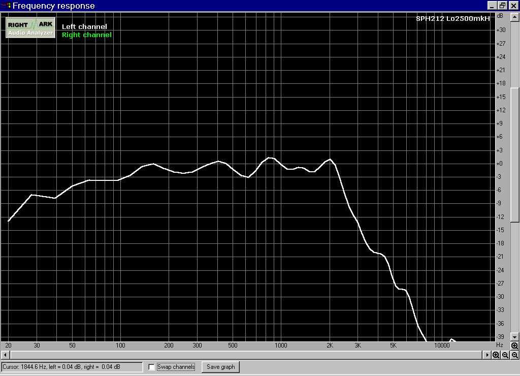

    Кому интересно - Монакор SPH-212 в ЗЯ 42 литра шириною морды в 27см.
    СЧ, бывшие весьма задранными, подравнялись весьма удачно 1-м порядком. Звучание, поначалу огорчившее резью ушей на СЧ голого динамика, порадовало живостью, детальностью и эмоциональностью.
    Прилепил МДТ-20 пока. Слушать весьма интересно.
    Немножко парит горбик на 2кГц - намеком на окрас. Но это побеждаемо режектором.
    Диффузор пропитан, но не сильно. Колпачок пропиленовый - 50мм. Катушка - 25мм. Бумага на изнанке несколько ворсиста.
    Хочу попробовать 176-й. У него паспортная АПЧха ровнее, Хмакс 5.5мм - должно быть весьма и весьма.
    Еще взгляд упал на Беймовский комплект 8BR40 T-2010 - охота оценить и их бумазею...

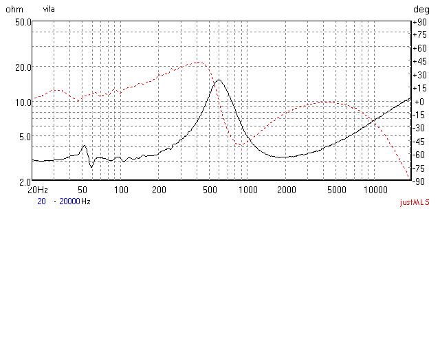

    В продолжение темы. Проект вплотную подошел к фильтру. Измерения: ВЧ - 50 см. НЧ - 1 см. Сглаживание 1/6. Ширина морды 140мм. Фазик на дне. Будет подставка. Критикуйте.
