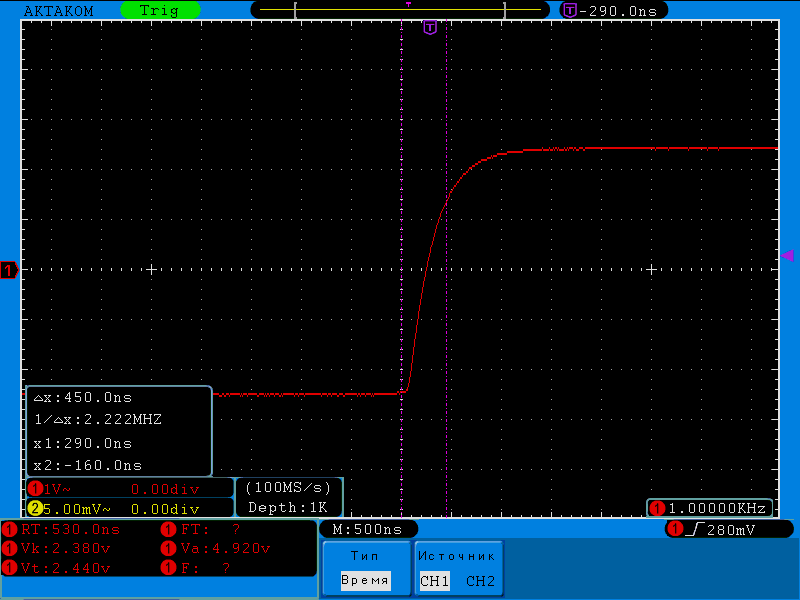

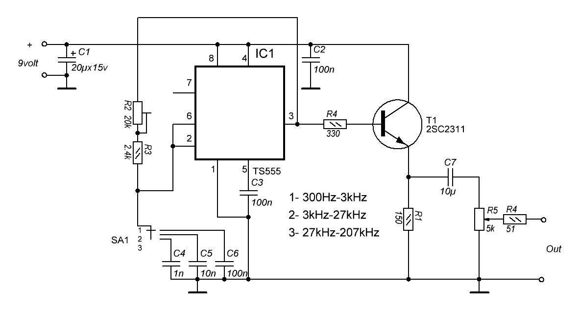

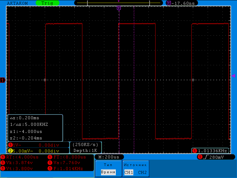

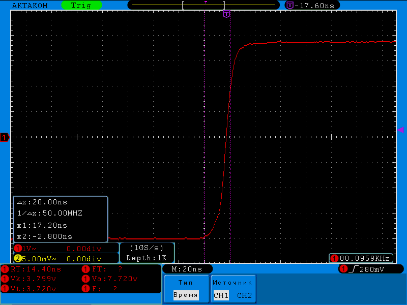

    Собственно понадобился такой генератор, был собран на 555 таймере, но фронты импульса были не очень, потом был применен КМОП таймер TS555 с ним получились вот такие параметры, схема довольно простая, для налаживания усилителя думаю пригодится, для сравнения фронт импульса с калибратора осциллографа.
