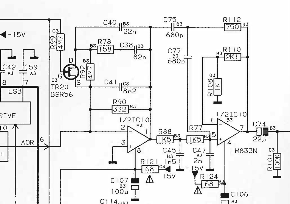

    По умолчанию Re: TDA1541 ЦАП
    Подскажите, как можно компенсировать смещение 1541 в такой схеме, чтобы убрать разделительный конденсатор с выхода. Постоянка на выходе около 2В.
    Подать нужное смещение на вывод 3 LM833.
    Подскажите пожалуйста как это правильно сделать?
  13. #1852
    18.02.2011
    Петербург
    4,758
    Вывод 3 отсоединить от земли и подключить к делителю напряжения, зашунтированному на землю конденсатором (порядка 10-100 мкф). Делитель подключить либо к "+15В", либо к "-15В" в зависимости от знака постоянки на выходе (не забываем, что этот ОУ инвертирует сигнал). В ходе регулировки использовать потенциометр (номинал - порядка 10-100 кОм), после регулировки заменить его на постоянные резисторы.
    Сухоруков Сергей, А вливание 2ма тока в выход 1541 здесь требуется?
    "Вливание" происходит с выхода ОУ через R90.
    Можете попробовать, только имейте в виду, что разницу в звуке вы вряд ли заметите. Скорее всего, это всё будет на уровне самовнушения. Там ёмкость конская!
    Я в нескольких устройствах для этого применил интеграторы, типа такого.
    Остаточное выходное напряжение не превышает величину напряжения смещения добавляемого операционного усилителя.
