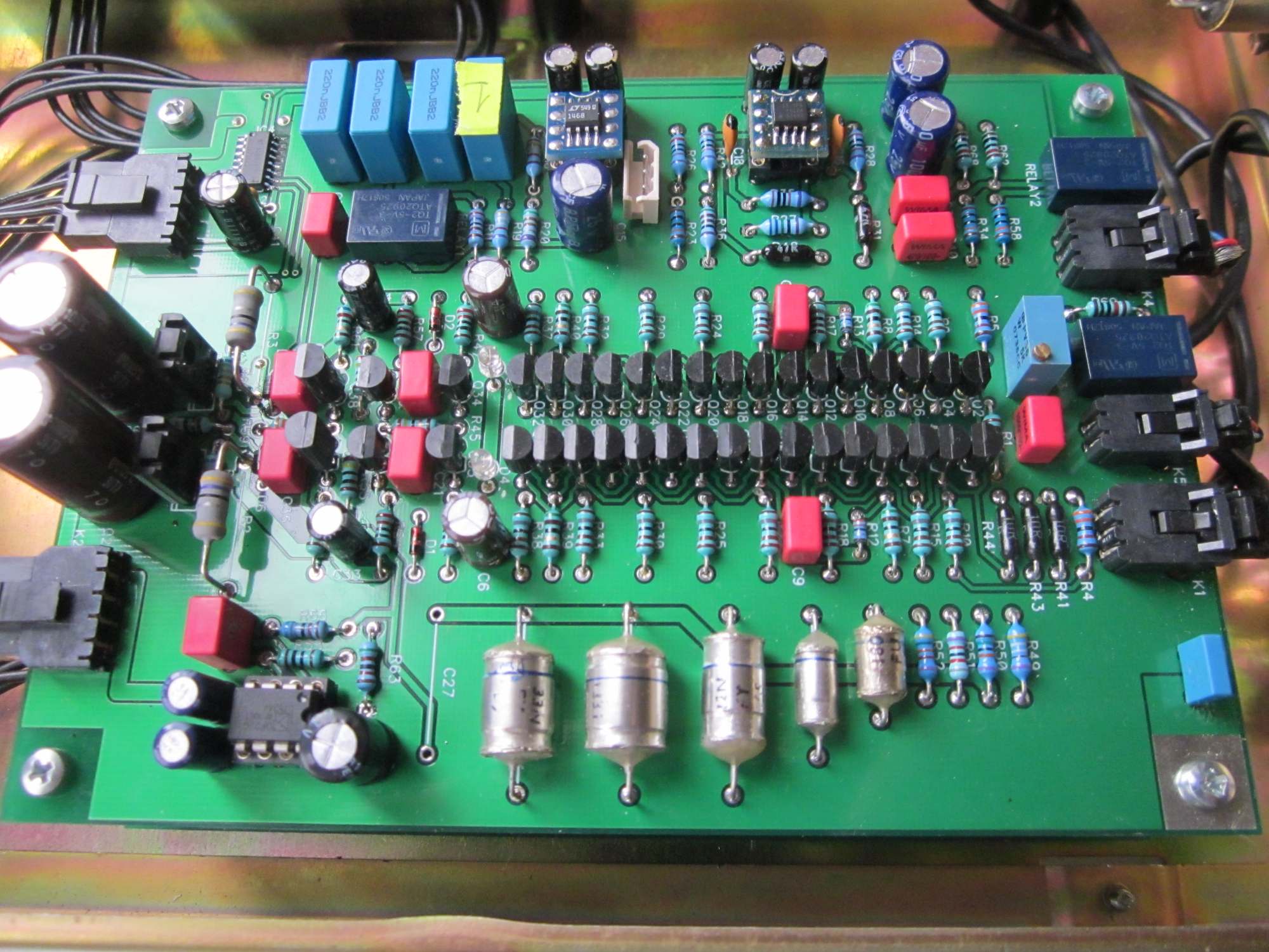

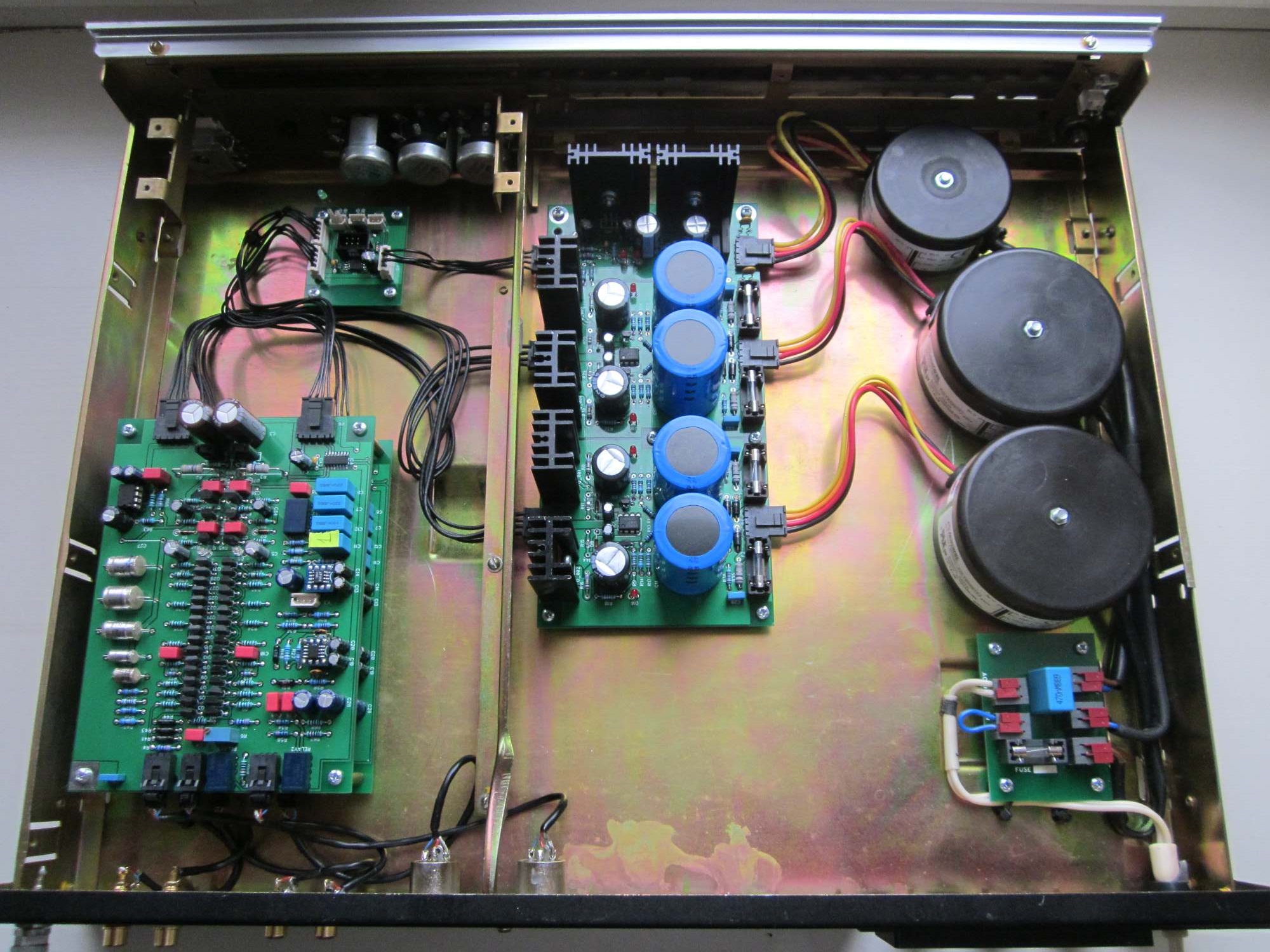

    Приветствую всех.
    Собрал вот такой вот фонокорректор для головки MC. Схемотехника базируется на схеме японского Accuphase С-27.
    Звук не поддаётся описанию словами. Вы "слышите" виниловый тракт от и до. Легко угадывается Гост, по которому изготовлен отечественный винил :))

    По умолчанию Re: MC-фонокорректор С-28 (почти клон Accuphase)
    Интересная реализация. Вот только с БП не перебор ли? Это же не ЦАП.. Или двойное моно плюс управление...
    Там два транса по 30VA, ну а поскольку MM-секции нет, то, думаю, вполне возможно уменьшить их мощность в пару раз... Схема блока питания, кстати, оригинальная...

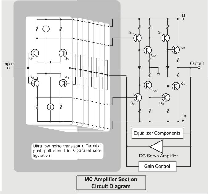

    В свете этого спора интересно было бы глянуть схему оригинала. Ладно, 30 евро, помню, отставить! Я нарыл только блок-схему. Источники тока в ДК таки есть. Жаль, про балансировку ничего нет, неужели она такая, как в клоне (сабже)? radioMan, это вам вопрос.
    У Q37 Q38 нет никакой вменяемой нагрузки, а это значит, что ЭП на выходе вовсе не ЭП, а ОЭ. Получается RIAA будет сильно зависеть от кабеля и нагрузки
    Не совсем понял, можете пояснить (выделенное)?
    По вашей схеме не ясно, АЧХ задается через ОООС? Зачем тогда межкаскадные RC-цепочки?
    Вы имете ввиду C21,22,R45 и C35,36,R59? Кстати, radioMan, а зачем они?
    Да
    Чтобы ОК работал как повторитель, его база должна сидеть на земле через сопро раз в 5-10 меньшее входного h21*Rэ. Т.е. местная ООС будет замкнута. А тут базы ЭП болтаются в воздухе (питаются от источника тока, коим является выход УН)
