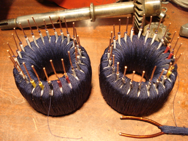

    громкость лучше всего изменять РГ на автотрансформаторе с отводами на входе усилителя,он полностью передает всю мощность сигнала,те при уменьшении громкости выходное сопротивление источника уменьшается а не наоборот как в резистивном РГ
    кроме того он хорошо фильтрует от вч помех
    сделать такой автотрансформатор не сложно намотав на тороидальном железе диамнтром около 50...60мм проводом ПЭЛШО 0.08...0,1мм

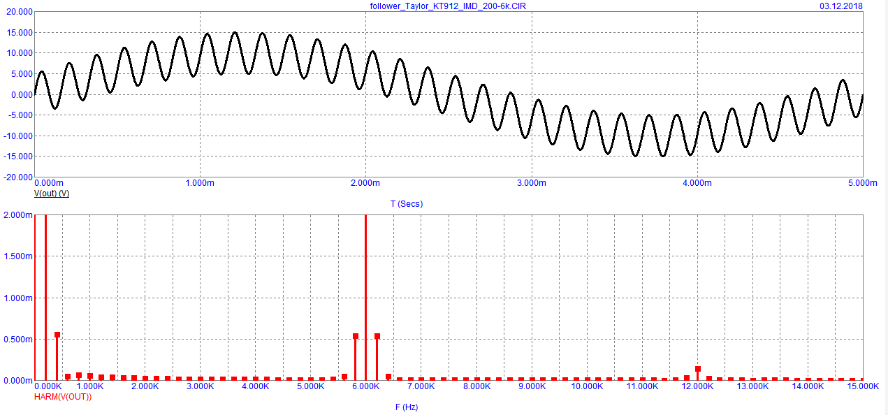

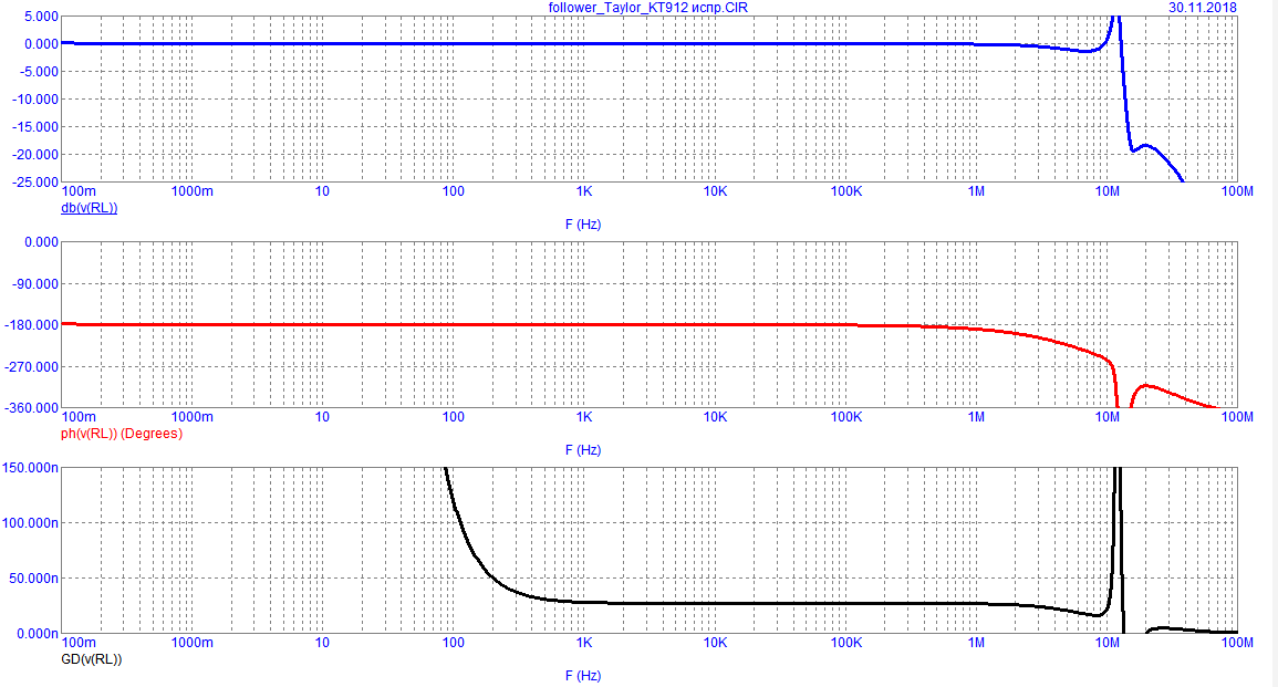

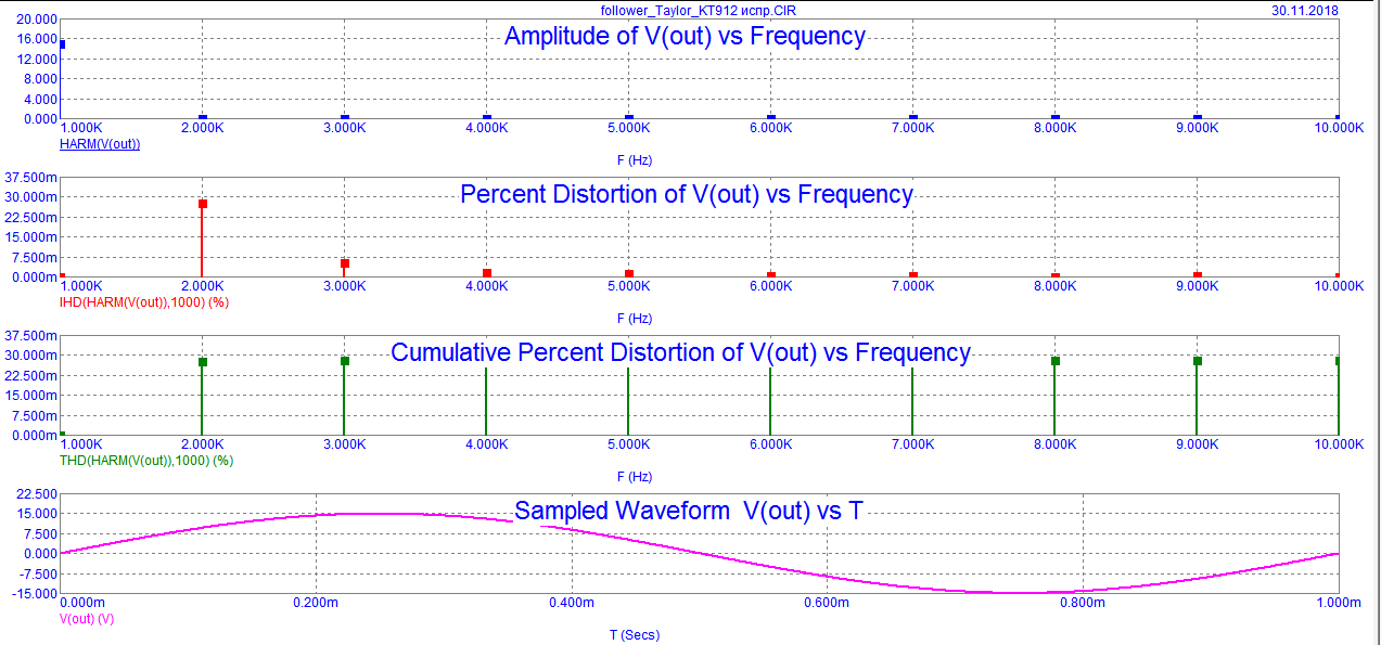

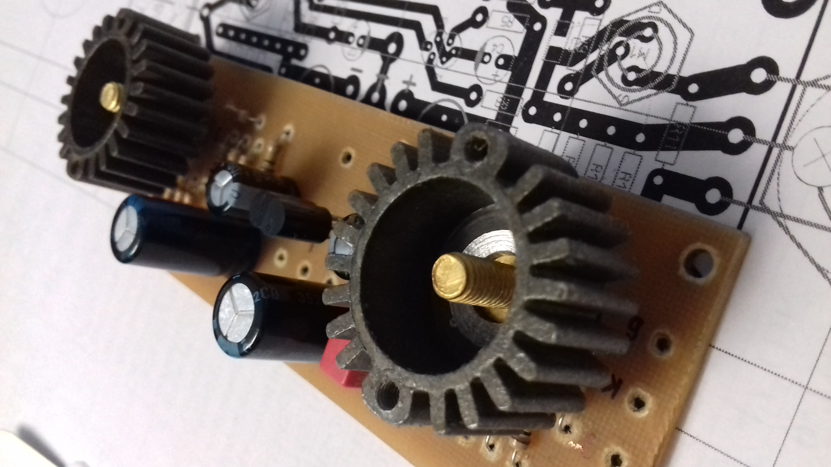

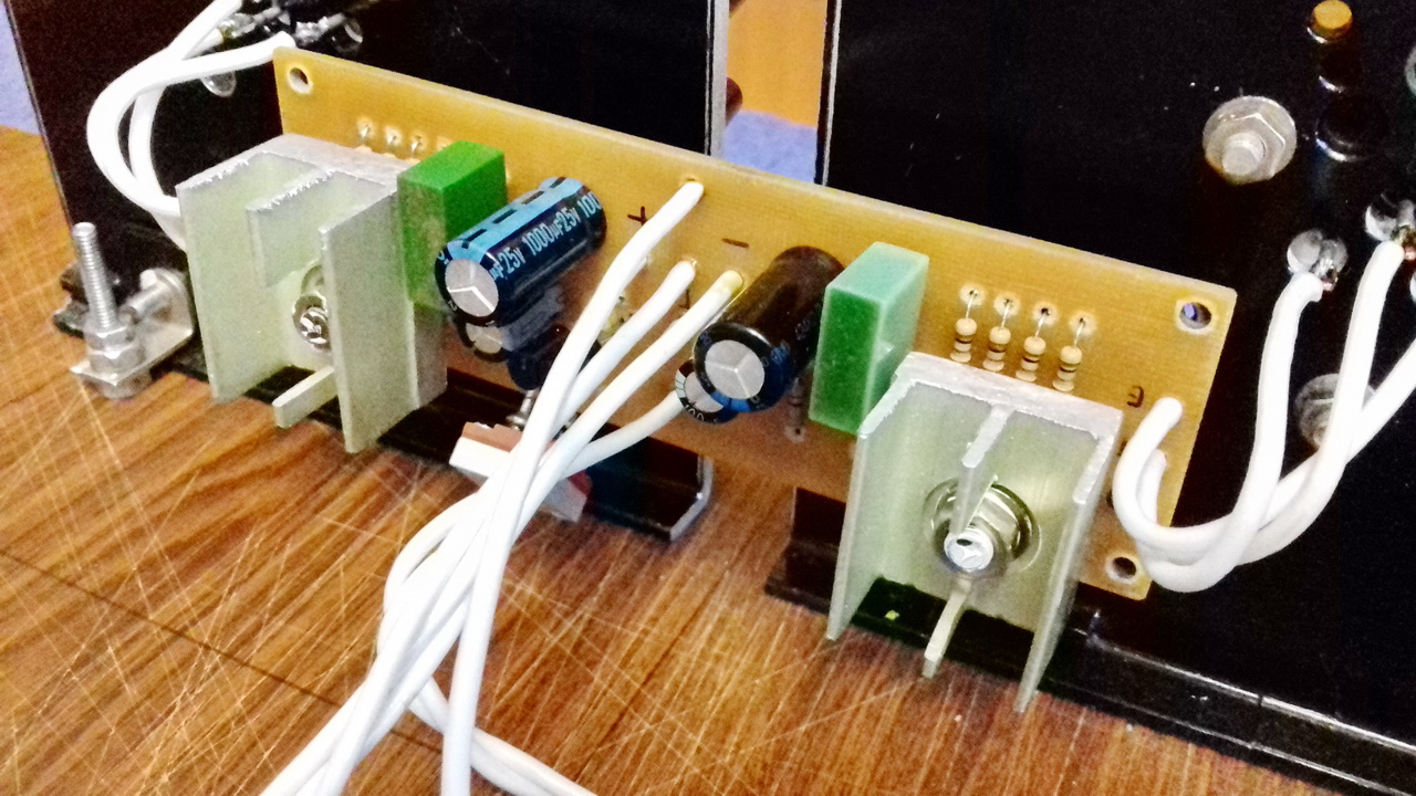

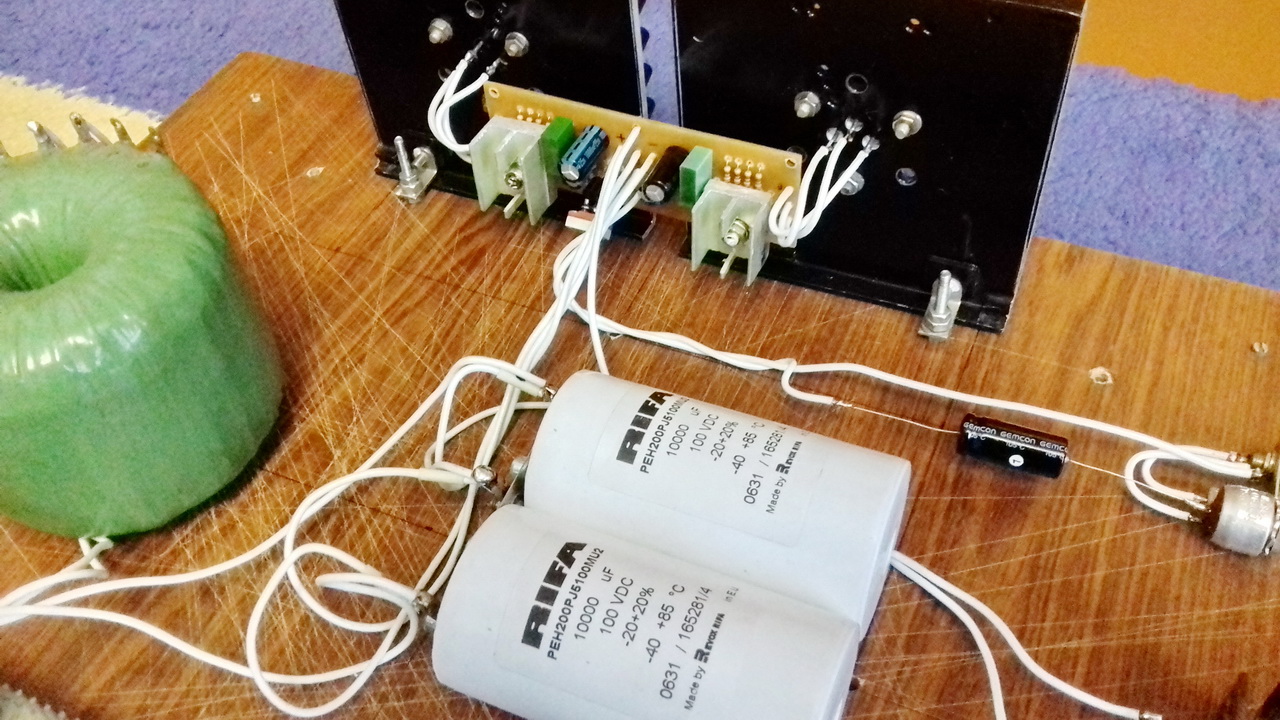

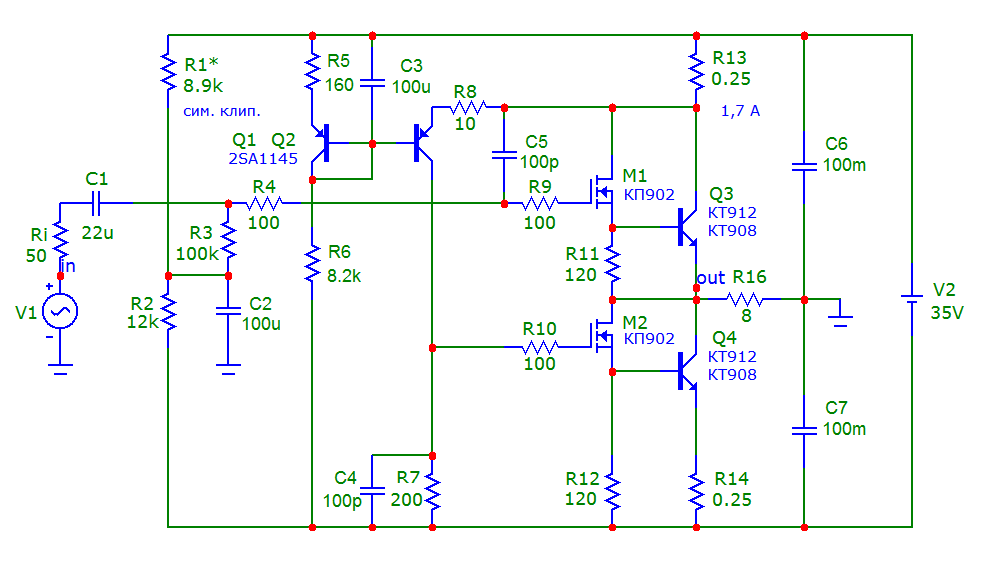

    Собрал макет повторителя на КТ908 и КП902. Схема немного похожа на эту http://semigor-pro.ru/project/odnota...chnom-klasse-a , но не в экономичном классе. При входном конденсаторе 22 мкФ был возбуд, сейчас играет с 470 мкФ. Вполне приличный звук.

    Уменьшите провода от конденсаторов питания до платы, если вместо R14 - катушку.

    По умолчанию Re: Каменный однотактник Семынина.
    В реальном усилителе провода будут очень короткими, но в макете дело не в них. Дроссель мне И. Семынин тоже советовал, как впрочем и перевести схему на однополярное питание. С двухполярным с искусственной средней точкой была идея сделать хороший повторитель без применения стабилизированного питания. Вместо 10 т. мкФ что в макете, будут 100 т. мкФ.
    Если есть советы по схемотехнике, я попробую реализовать их в имеющемся макете.

    Вместо стабилизатора поставьте C-R-C цепочку, параллельно R12 для термостабилизации диод + резистор.

    Возбуда нет при закороченном входном конденсаторе и при емкости от 220 мкФ. Что здеь не так . Хотя смотрю в схеме https://forum.vegalab.ru/attachment....0&d=1536209289 тоже входной 470 мкФ. Но как планировалось повторитель по Тейлору не состыкуется с ламповым УН при такой разделительной емкости.

    Поставьте входной электролит на 63 В, перед ним 1 Ком, питание тоже C-R-C.

    Peredelkin1, спасибо за советы. Отложу я эту схему до лучших времен или до разборки). В целом неплохой звук, но у повторителя с резистором признаю звук интереснее.
