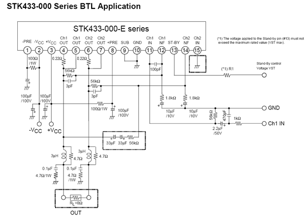

    да еще и выдумывать велосипед что бы сделать двуполярное?
    Этот велосипед вы мне предлагали, поэтому себе и
    ---------- Сообщение добавлено 14.45 ---------- Предыдущее сообщение было 14.24 ----------
    Цитата Сообщение от Audio-Video Посмотреть сообщение
    " - экстремал? Дыма захотел?
    Почему же? В мостовом включении подключение общего от источника не показано...
    У меня, собственно, вопрос, делал ли так кто-нибудь? Гипотезы не интересуют. К примеру, в ОУ с двухполярным питанием по даташиту, общий провод во внутренней схеме не используется. И эти ОУ можно без ограничений использовать с однополярным источником, просто грамотно.

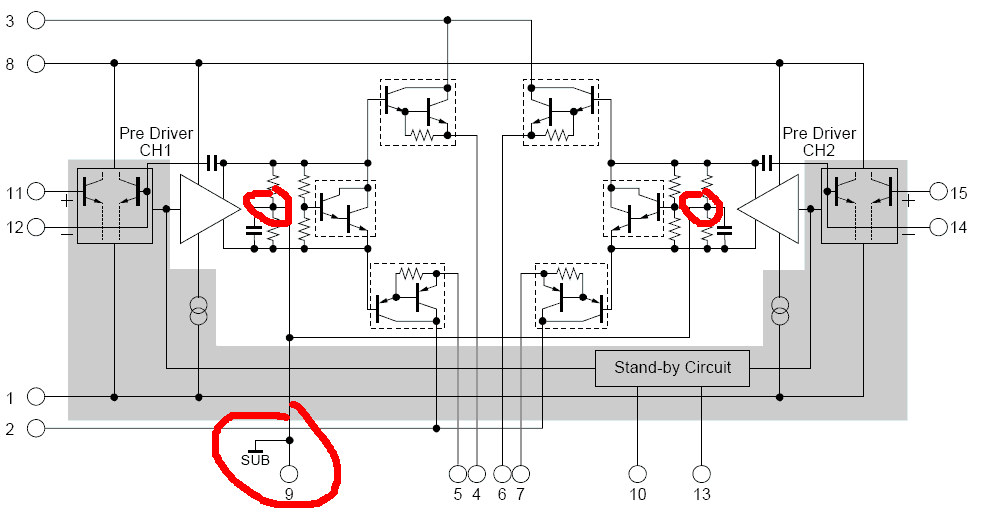

    я вам предложил самый нормальный вариант на ОУ, делайте по своей первой схеме и я буду ждать фото вашей сгоревшей разобранной STK! Вы уже всех заинтриговали!
    никто вам всей правды в даташите не раскроет! И с чего вы взяли что общий провод не используется?
    Открыл первый попавшийся даташит на STK433

    По идее можно, например как в доке на TDA2030 с однополярным.
  11. #3130
    Новичок Аватар для ghoust
    18.02.2010
    Да, я так сделал с TDA2616 (класс D). Но там делитель прямо внутри. На звучании не сказалось, но за акустику спокойнее.
    И с STK тоже должно получиться, середина двумя резисторами зафиксирована, потребление предусилителей обычно мизерное, отследят. Можно, конечно, подстраховаться доп. делителями по входам.
    А может быть кто-то уже пробовал, почему и спрашиваю.

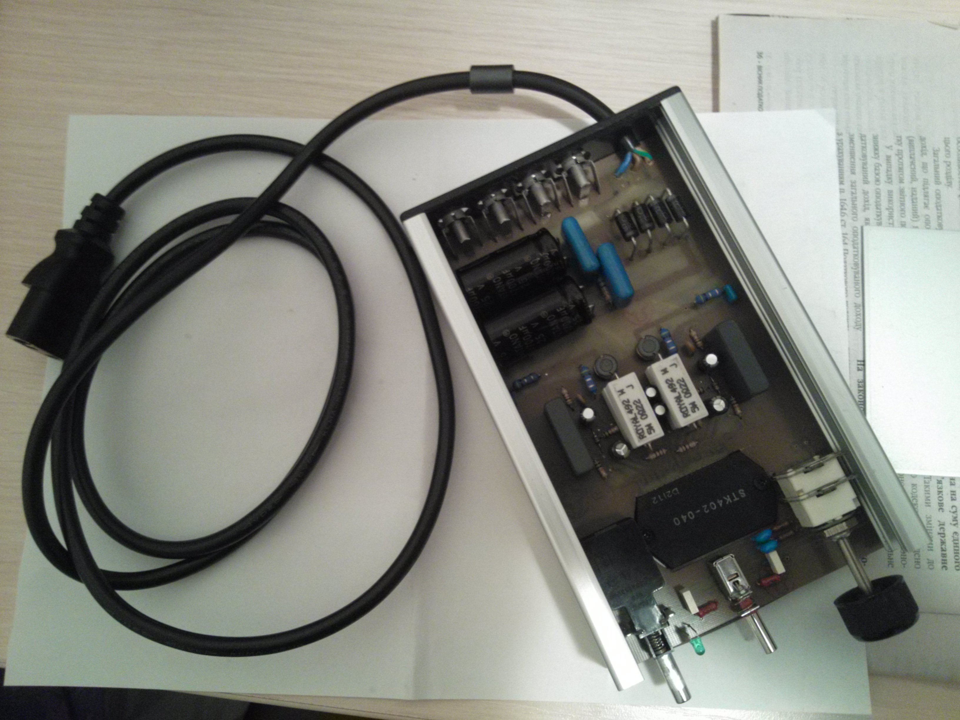

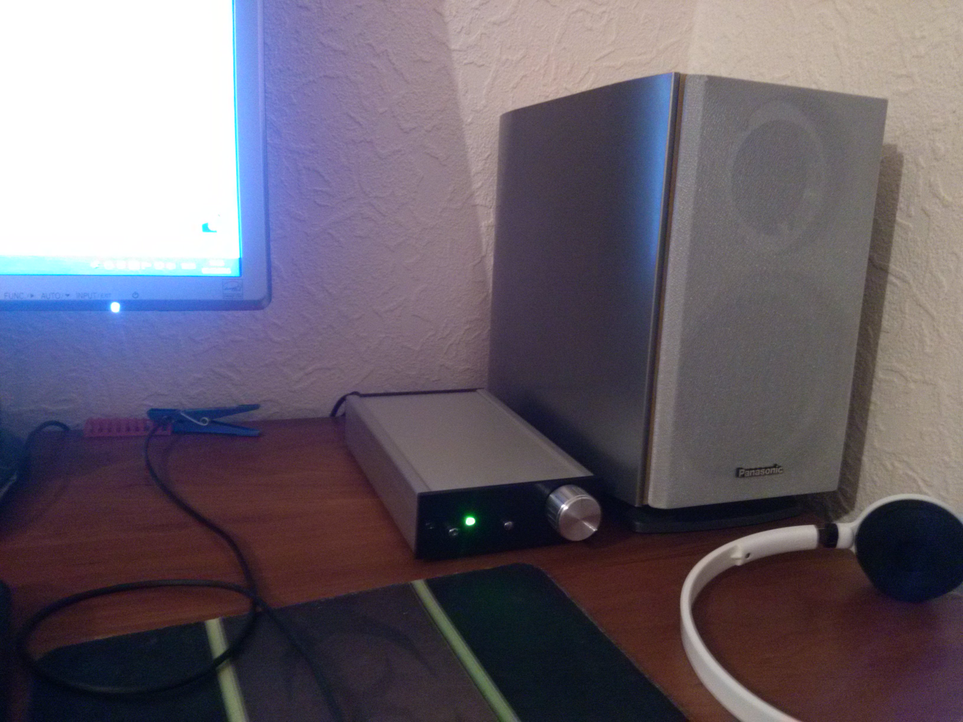

    А вот и я собрал свой первый УСь на СТК, решил похвастаться своим "чудом".
    Внутри:

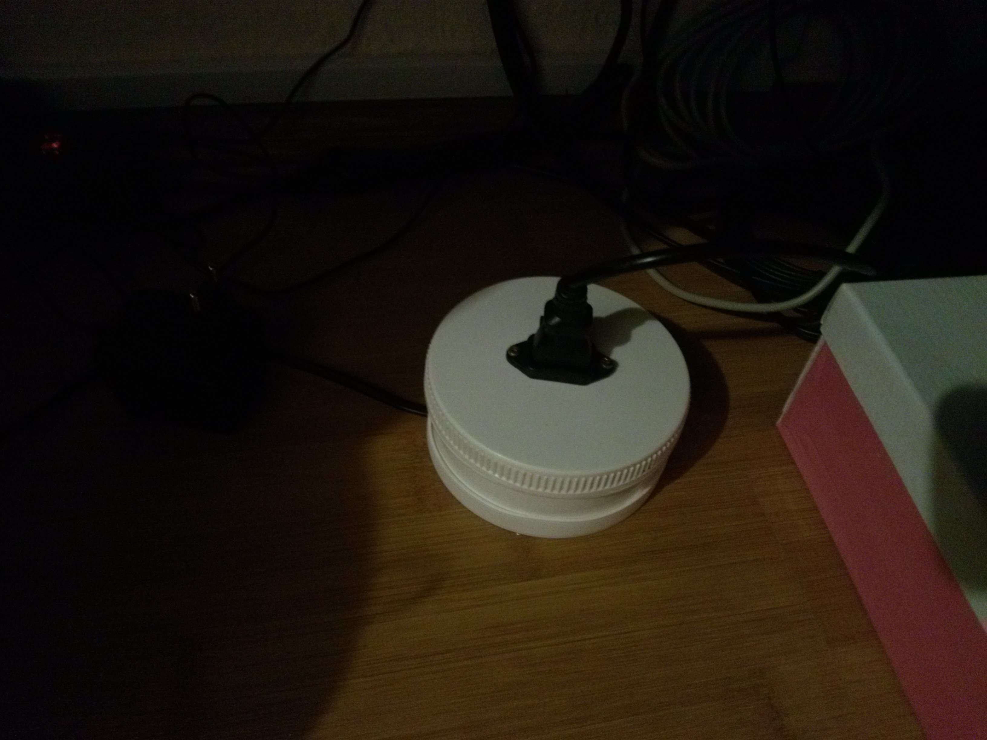

    БП - ТОР на 130 ватт, отдельным блоком, с фильтром, включателем, и штекером на 3 контакта от БП ПК, от него переменка идет на сам УСь, еще не доделан, нужно покрасить матовой черной краской.

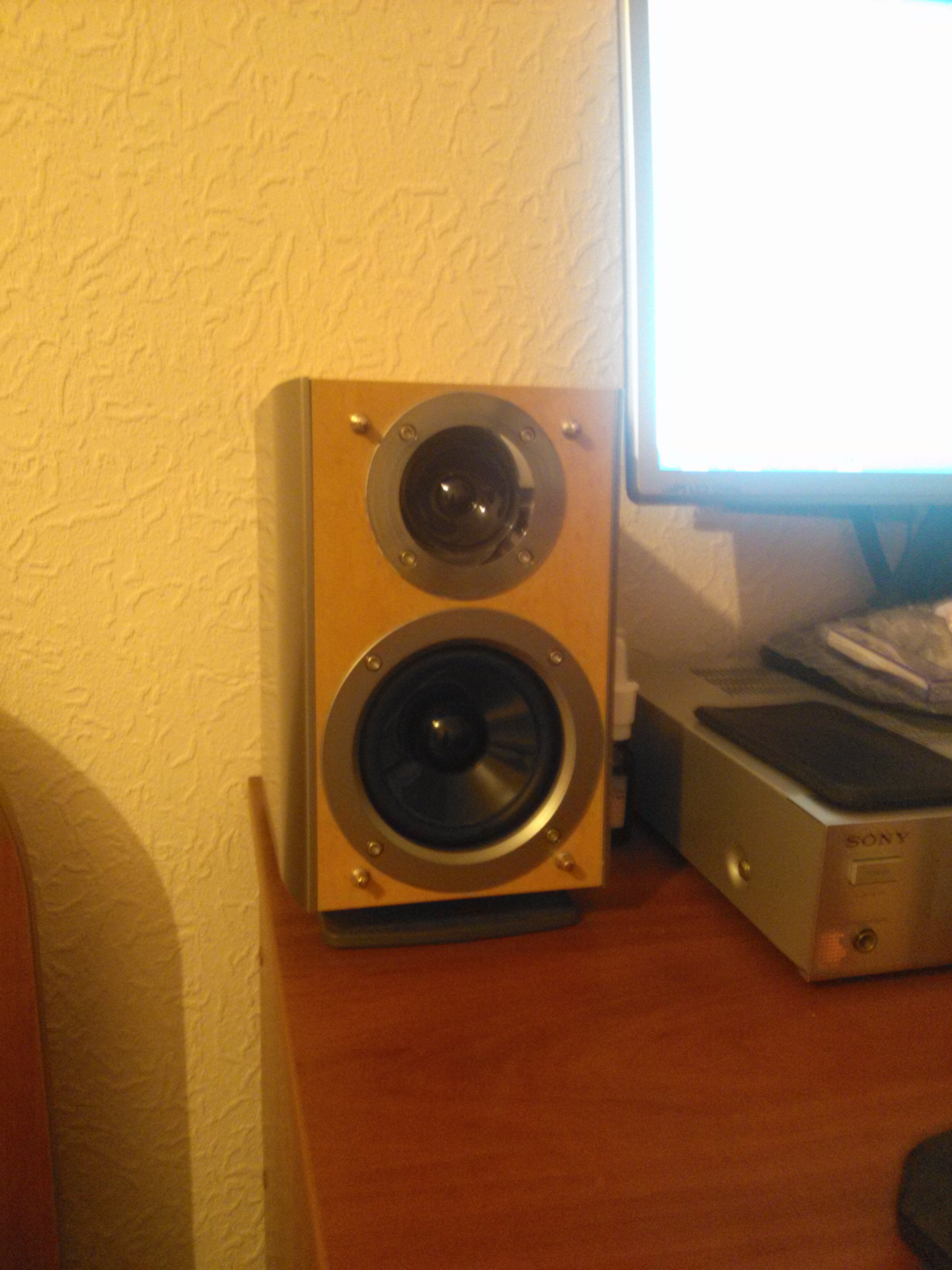

    Спикеры сейчас Panasonic SB PM28 от когда-то топовой микросистемы:
    Все это играет очень чудесно, внутри гибридная микра STK402-040 (оригинал, с заначки СЦ, полученные когда-то с завода Самсунг), 2*25 ватт, звук вобщем как на рассыпухе, транзисторный, красивый, ровный, детальный, разницы с SONY TA-AX35 я не услышал, хоть там и стоит микра классом выше STK465, с включенной тонкомпенсацией мой даже звучит лучше! У Сони нету ТК.
  15. #3134
    12.05.2010
    473
    Отличная реализация! Похвально!
