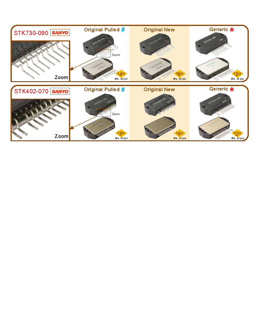

    Накопал на просторах Интернета. Американский взгляд на новодел STK. Похоже, что у них вовсю торгуют STKшками б/у. А мы как-то не выделяем б/у в особую группу.
