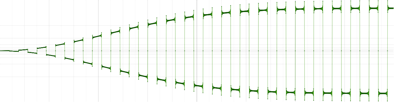

    Мягкая атака для меандра - это как?
    Аватар для E.Sokol
    17.01.2015
    Урал
    1,386
    По умолчанию Re: Тестовые сигналы высокой точности
    Это так:
Название:	1kHz-square (4096 samples, 192kHz).png
