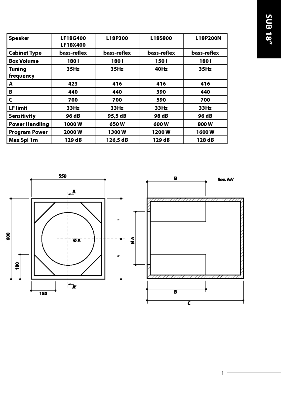

    Здравствуйте есть динамикRCF 18S800 подскажите какой под него нужен корпус может кто делал как вобще он будет звучать хочу использовать его как сабвуфер https://www.lautsprechershop.de/pdf/rcf/l18s800.pdf

    А что , рекомендации из апноута не устраивают ?
    Берите хотя бы предложенные параметры ТС и пихайте их в симуляторы.

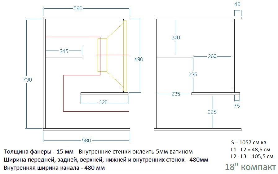

    что за компакт версия
    Завсегдатай Аватар для ВаСыЛь
    19.11.2016
    2,086
    По умолчанию Re: RCF 18S800
    Вот, по ссылке.
Название:	ЧВР компакт 18.png
