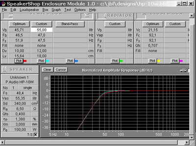

    Очень заморочила тема создания двух полосных профессиональных ас. Какая у них в среднем чуствительность?
    Какие не очень дорогие динамики доступные в Москве в них можно применить?
    У Вериса есть стаья http://www.lumber.newmail.ru/sub.htm
    но в ней толком ничего не сказанно. (какие динамики какой объём)
    Вобщем хотелось бы что-то такое простое и доступное спроектировать.

    что то я воюще не пойму какие-то хреновые ачх у меня получаются что с p audio что с чем либо другим.
    посмотрите может я что не так делаю?
    моделировал вот этот динамик http://www.bekar-m.ru/paudio/hp18w.htm
    ой ужас свет вырубили благо упс есть

    Дело движется.
    Вот подобрал головки. (стоят копейки нч 25$ вч один 17$ второй 21$)
    Выкладываю архив с данными головок и проэктом в спикершоп.
    Плиз гляньте, выскажите мнение про ачх которую жбл рисует.

    Пришло письмо по наличию и ценам. Вроде всё ОК, подкоплю деньжат и собирать.
    Кстати посмотрите пожалуста это вложение https://forum.vegalab.ru/attachment....tachmentid=224
    Интерисуют размеры фазоинвертора (какую трубу нужно ставить)
    Сшивать частоты буду с 2кГц. Какоя схема фильтра должна получиться? Вч звено 8Ом Нч тоже 8Ом. Может прогарамма какая для расчёта есть?
    JBL SpeakerShop. Там есть и расчет ящика, и трубы фазика. И отдельно есть модуль для расчета кроссоверов. Правда, там дает выбрать только одинаковый порядок фильтров, но это - мелочи жизни.
    Бери фильтры 2-го порядка (не слишком много конденсаторов, но достаточно хороший срез), раздел на 2 кГц одобряю.

    SinteZ, скачал я твои файлики... Короче Кытай - он и есть Кытай, из консервной банки хорошего не соберешь...
    Параметры кривые. При ηO=1.38%, сенса 93,6 Дб будет. На твитер вообще ничего нет.
    Поигрался в ДжиБыЭле. Борьба за бас и с груповой задержкой привела к следующим картинкам.
    Считать фильтры ДжиБыЭлем не посоветую и врагу. Пищалку сначала надо замерить, а затем уже с частотой среза определяться. Но думаю, ежели её ниже 2,5 кГц пустишь, то спалишь нафиг.
