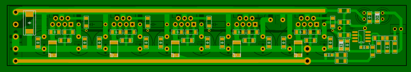

    По умолчанию Мощный сверхбыстрый композит MAX
    Максимальная выходная мощность 25 ватт, на нагрузке 4ома!
    Нашёл классный ОУ, в самый раз для композита. АDA4637-1 плюс LT1210
    Основные микрухи-буфера.
    http://www.linear.com/product/LT1210
    http://www.linear.com/docs/2461
    http://www.farnell.com/datasheets/1947262.pdf
    http://www.analog.com/en/products/amplifiers/operational-amplifiers/jfet-input-amplifiers/ada4637-1.html
    Три в одном, усилитель напряжения, драйвер, и ВК с большим выходным током!
    Да, и самое главное, широкополосный и быстрый!
    Чем быстрее усилок, тем меньше ошибка ОООС.
    А самое главное всё очень просто, всего два активных ОУ.
    Не надо термостабилизировать. Не нужен интегратор удержания нуля.
    Полный размах выходного напряжения на нагрузке 4 ома 30 вольт.
    Ток холостого хода одного канала 200ма, с пятью LT1210, радиатор чуть тёплый.
    Звук, полный улёт, детальность, атака, тембра голоса очень натуральные...
    Осталось только минимизировать гармоники....

    Или может ограничения платы, это новые уже?
    На плате из первого сообщения можно попробовать такие несложные изменения.

    Аватар для MAXIM_A
    13.11.2007
    МО Салтыковка
    76
    11,987
    По умолчанию Re: Мощный сверхбыстрый композит
    Леонид, спасибо за подсказку!
    Обязательно проверю Вашу идею....
    Завтра приедет именно эта плата!
    ---------- Сообщение добавлено 10:55 ---------- Предыдущее сообщение было 10:28 ----------
    Если будут ещё какие мысли, пишите...

    Андрей, в дальнейшем желательно постараться минимизировать индуктивности цепей питания OP2-OP6. С этой целью рядом с каждым из них можно поставить по низкоимпедансному электролитическому конденсатору ёмкостью 470...1000 мкФ, включенному между плюсовой и минусовой линиями питания, соединив его с выводами ОУ широкими проводниками минимальной длины, расположенными один над другим на разных сторонах платы. Блокировочные керамические конденсаторы поставить максимальной ёмкости в корпусах 1206 или 1210, расположив их ближе к ОУ.
    Силовой "земляной" проводник сделать максимально широким и проложить на другой стороне платы над выходным проводником.
    Входную сигнальную часть на OP1 накрыть сверху сигнальной "землёй"; соединения C2, C4-C6 с "землёй" и выводами питания ОУ сделать короче.
    Имеет ли какое-то значение их ТКЕ - NP0 или X7R?
    Т.к. NP0 не бывает достаточно большой ёмкости и напряжения, остаётся X7R.

    А от этого даже в случае не мостового подключения нагрузки будет полезный эффект?
    Должен быть.
    Лучше поставить X7R большой ёмкости.

    Для уменьшения искажений на звуковых частотах лучше одновременно набрать большую ёмкость и уменьшить индуктивность цепей питания компактным размещением рядом с каждым выходным ОУ группы низкоимпедансных электролитических конденсаторов. Многое тут зависит от разводки платы.
    Если соединения длинные, смысл установки низкоиндуктивной СМД керамики теряется.

Название:	Вид снизу.GIF
ID:	286493 Будут такие лужёные дорожки по питанию и по выходу, можно усилить проводом.
    Землю бы ещё

    Всё же рекоммендации Леонида касательно точки подключения нагрузки и снятия сигнала на нагрузку с микросхем следовало бы учесть.

    Так сверху силовой земляной полигон, а снизу дублёр-дорожка.
    Так я сделал площадки.

    там если присмотреться есть платка с параллельно включенными ЛМ1875, делалось довольно давно, ЛУТом, как макетки
    Там разводка примерно так, как Леонид предлагает. Я потом их положил под плату, питание завёл со стороны корпусов, что б цепи ООС были дальше от силовой части.

    Спасибо, конечно, но, скорее всего Леонид имел ввиду ёмкость от 1мкФ и выше.
    Желательно, 2,2мкФ и до 10мкФ, на соответствующее напряжение (не менее 20-25В), т.к. у этой схемы Uпит=15В

    А самой разводки нет? Или вид снизу...
    ---------- Сообщение добавлено 11:47 ---------- Предыдущее сообщение было 11:43 ----------
Название:	Вид сверху.GIF
ID:	286495 как я понял Леонида вот-так.
