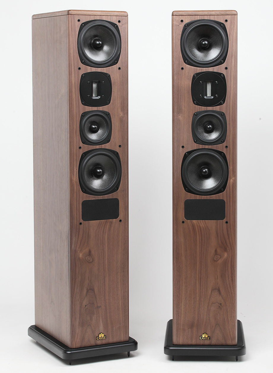

    На идею натолкнул знакомый, который рассказал что у него на прежней работе в кабинете шефа размером с полстадиона стояла система подобного типа - привезена из японии и вроде это что-то несерийное от какого-то японского аудио-гуру.
    Короче стоила безумных денег и вызывала цоканье языком у людей разбирающихся в хорошем звуке - начальник небедный аудиофил с консерваторским образованием, топовой виниловой вертушкой, оригинальными пластами, могучим DAC и все такое. Друзья такие же...
    А потом при перестановке мебели ножкой стула ткнули в диффузор одного из динамиков. И знакомый этот динамик менял (заказывали в японии) - ну собственно от интереса внутрь и заглянул - то что он смог нащупать через одну дырку очень похоже на ЧВР+ЗЯ - верхняя НЧ головка в ЧВР, нижняя НЧ головка в ЗЯ, у пола порт, СЧ в отдельном ЗЯ между НЧ головками + твиттер
    Короче судя по его рисункам на салфетке нашел похожее фото - только порт в отличии должен быть у пола
    При этом он говорит что динамики были 5"-6" всего, но тихо не было - очень плотный звук начиная с самого низа. Сами колонки "тонкие" и почти квадратные в сечении, но высокие - около 1,5м. Подключены динамики через разные фильтры или нет он не в курсе.
    Вот и стало интересно - насколько такие решения распространены и это полноценно-разные полосы с отдельной пассивной фильтрацией перед динамиками или фильтрация только акустическая?

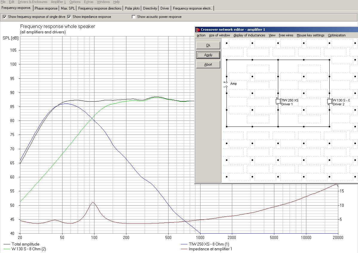

    Добрый Аватар для Gudronov
    11,751
    По умолчанию Re: Мидбас+саб - динамики одинаковые - оформление разное
    Ладно, сказочник, вот смесь BP6 с 10" головкой и ЗЯ с 5". Будет работать эта красота?
    TIW25: 45л,35гц+23л,60гц

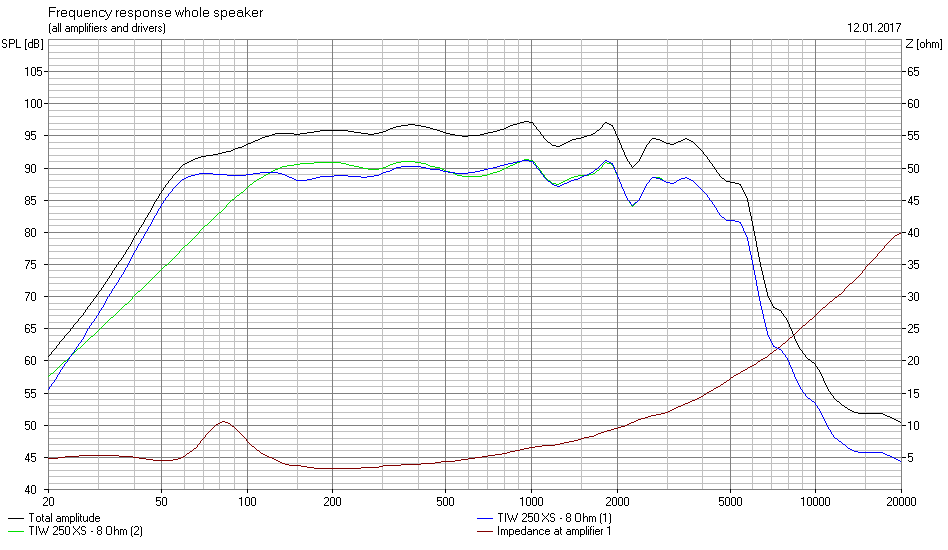

    11,751
    Пожалуйста.

    Gudronov, т.е. получается там есть фильтрация, которая выравнивала АЧХ ???
    А нафига тогда такое решение???
