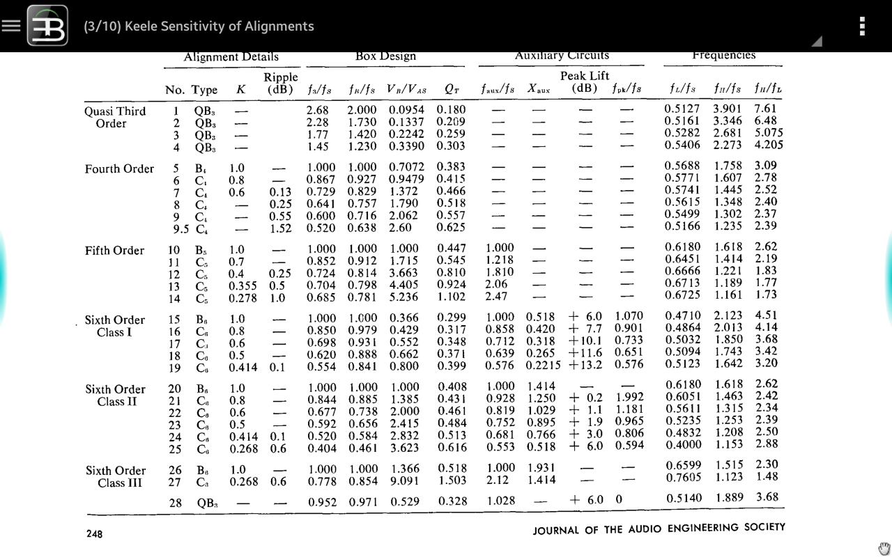

    Во первых, мнения никого не интересуют. В литературе есть информация компетентных лиц не только Алдошиной с Виноградовой но и Баллока, Бруккса, Кили и др.
    Далее. В каждой аппроксимации есть оптимумы и не оптимумы. Данные сведены в таблицы. Вмодной из работ Баллока есть все варианты аппроксимаций для головок с Qts всех вариантов.
    Qtc ФИ это совокупность Q головки и Q оформления. Рассматривать Q одного инвертора без головки нецелесобразно т.к его параметры мнимые а головки реально измеряемые. По изменению параметров головки в АО можно судить о степени влияния и полных параметрах системы головка- оформление.
    В неоптимальных условиях итоговая АФЧХ будет более нелинейна, чо приводит к искажению формы исходного сигнала. Отсюда бубнёж, гудёж, недостаток/избыток амплитуды/уровня ЗД в диапазоне резонанса Fb/Fc.

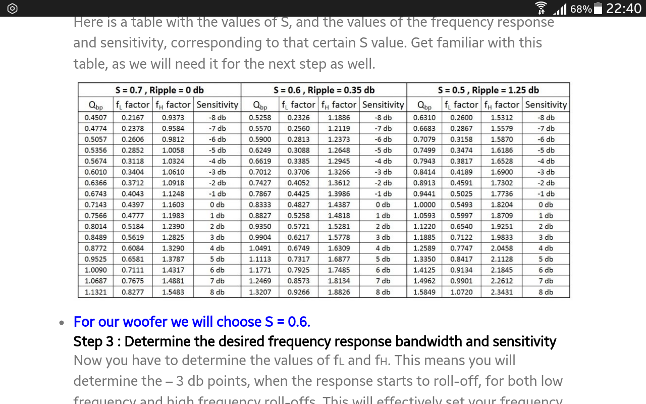

    Приведу скрин части таблицы из работы Кили.
    Кстати, прочитать пару раз Алдошину мало. Надо понять суть и учесть опечатки, кои имеют место быть. Например потери акустического объёма бесконечность это значит потерь нет а не наоборот. Алдошина просто изложила работу Тиля и Смолла отечественному читателю. У буржуев после ТиС вышло много других работ, где распедалено не хуже а порой и лучше Алдошины. Например на сайте Доминика Петуана, Бруккса или Кинга.
    Я не только собрал всю возможную информацию, литературу по акустике и патенты, но и тщательным образом их изучил и опробывал на практике. Да, по первой от формул и формулировок мозг закипал. Например у Реллея формулировки отливаются от современных и приходилось их расшифровывать и конспектировать. Кто читал оба его тома тот поймёт о чём я. Конспектировал главное в отдельную общую тетрадь, чтобы лишний раз не лазить по книгам. Некоторые прочёл бегло т.к все темы у всех изложены одинаково сухим языком формул а меня больше интересовал пояснительный текст. И таких книг из всей массы не так много.

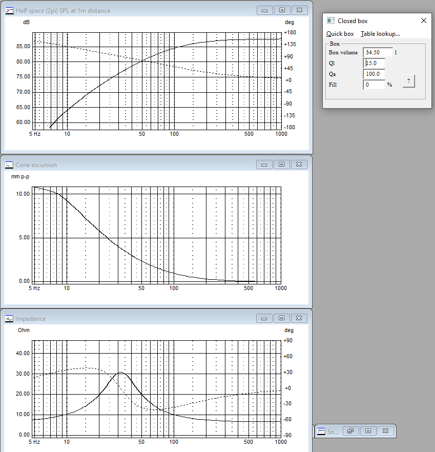

    А вот на счёт работы ниже резонанки вы ошибаетесь либо не в курсе.
    вы что то путаете. Смотрите на графики. Одинаковые ящики. В одном случае(ЗЯ) - 10 Гц по -25 дБ, Во втором (ФИ), - полное отсутствие 10 Гц.
    Вот и сравните амплитуды. В случае ЗЯ резонансная частота равняется 32 Гц. Однако, не проявляется эффект акустического замыкания и Давление всё равно присутствует хоть и сильно падает с приближением к нулевой границе диапазона. Применив трансформатор Линквица в случае ЗЯ мы можем получить 20 Гц по полочке -3 дБ, в случае ЗЯ трансформатор Линвица не спасёт, т.к. присутствует акустическое короткое замыкание (я опускаю тот факт, что в моей симуляции мелкий шестидюймовый динамик и он не годится для нч звена).
    Вывод - ЗЯ может работать ниже резонансной частоты оформления. ЗЯ - не может работать ниже резонансной частоты дг в оформлении ФИ. Так же, - максимальное смещение ДГ, ниже частоты нафстройки ФИ растёт сильнее чем у ЗЯ, из-за отсутствия сжатия воздуха, который присутствует в ЗЯ. И ЗЯ здесь показывает лучше характеристики по смещению диффузора.
    Что ФИ и ЗЯ, как любой резонансный узкополосный контур ниже и выше резонанки попросту не работают.
    вы явно путаете. Динамик с корпусом - широкополосный фильтр, ведь он работает и выше резонансной частоты и выше. Узкополосным резонансным контуром является ФИ в системе. Вот он не работает ниже и выше частоты настройки. А динамик продолжает работать.
