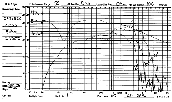

    Вот пример: ачх басовика ca21 REX от SEAS , снятая судя по резонансной частоте пика Z (65Гц) -в ящике.
    Уровень басовой полки смотрим на 200гц, и видим, что на резонансе отдача падает на 2,5 дБ примерно.
    А это по нашей табличке означает Qtc =0, 75. Почти попали.
