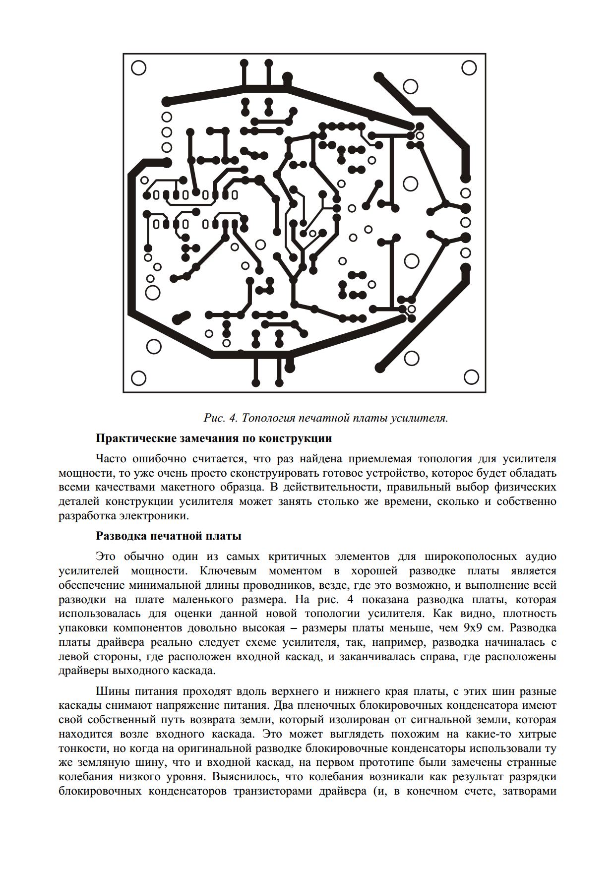

    А давайте уже по делу)))
    Кто возьмется за выполнение качественной разводки печатной платы, так сказать по Фэн-Шую?
    А егошняя "звезда" чем не устраивает? Вроде склонности к возбуду не замечено, можно конечно убрать половина из платы MILL ver4. Как раз получится "фэншуйный" Ланзар.
    Фэн-Шуй местного разлива типичен и всегда похож на СЛ.
    остальное просто безапелляционно не признается за разводку.
    Разводка "Марк Александер"
