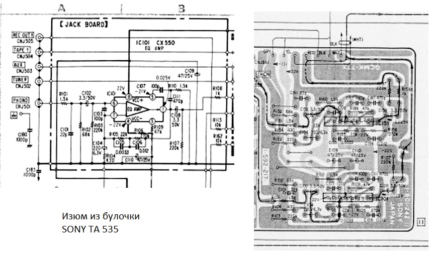

    Завсегдатай Аватар для nvv957
    17.03.2008
    1,514
    По умолчанию Re: Сверх простой фоно корректор на одной микросхеме
    Как то внуки притащили с помойки " булочку" - SONY TA535, выковырял из нее вот такой "изюм", облагородил и очень неплохо с AT VM 35 играет.
Название:	SONY TA 535.jpg
