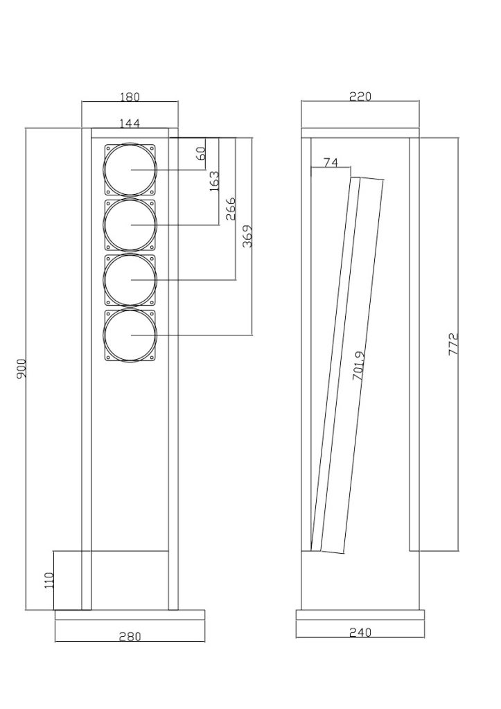

    Доброго времени суток всем!
    Попался в и-нете интересный проект TQWP на 4-х штуках 4fe32. Как думаете, имеет ли смысл его повторять и, самое главное, как посчитать подобное оформление? На 1 динамике я еще представляю как это сделать, а вот на 4-х в одном корпусе...

    Hornresp. Сделать Acoustical Power графики для каждого положения дина. 4 графика будет. Склеить в один и думать, надо оно или нет.

    Hornresp. Сделать Acoustical Power графики для каждого положения дина..
    Не забыть уменьшить сечение в 4 раза))))

    Затея насчет TQWT на этих четырехдюймовках довольно прикольная. Движки у динамиков с таким оформлением справятся. Разнос вдоль оси трубы не так уж и страшен. Только, как всегда, "но" и "если-бы". Но Fs у головок великовата, ниже 80 срез при разумных размерах ящика не получится. Вот, если-бы резонансная была хотя-бы герц 60, вот тогда . Только что, если подвесы переклеить...

    Векторная сумма на основе выгрузки из Респа выглядит вполне прилично. Корявки на 3F взаимно компенсируются. В конце концов, у DTQWT Троэлсовских никакой кривизны на полке не наблюдается.

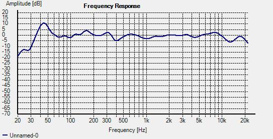

    Первоисточник, похоже, удалили из сети. Но я нашел альбом с этими и не только чертежами и фотками АС...
    Есть еще АЧХ снятые с метра с одной колонки и на месте слушателя с двух колонок сразу, но как и чем снимали не понятно и 100% что это именно от них тоже уверенности нету, но эти графики точно были в статье про tqwp на 4-х 4fe32.
