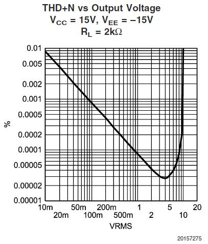

    Есть график для примера?
    Под рукой нет. Но что тут удивительного? Огрехи двухтактного ВК вблизи нуля тем незаметнее, чем больше выходная мощность. Разумеется, если усилитель с ОООС.
    ---------- Сообщение добавлено 15:22 ---------- Предыдущее сообщение было 14:58 ----------
    Вот, кстати, нашёл "картинку" для усилителя на LM3886 из книги Данилова "Прецизионные усилители". Другая картинка - из даташита на ОУ, правда, там зависимость от выходного напряжения.
    А это не шумовая полка? График то THD+N
  4. #423
    15.06.2008
    Челябинск
    3,069
    По умолчанию Re: Непростой усилитель мощности ADamp
    Там THD+noise указано.
    Ну вот, я ж не зря спрашиваю Т.к. подозревал, что будет показан стандартный график THD+N снятый AP. Для таких замеров "галкооразный" ход кривой - норма.
    Думаете, спад обусловлен снижением влияния шумовой полки? Полка, конечно, даёт вклад. Но снижение относительного вклада переключательных искажений тоже имеет место.
    ---------- Сообщение добавлено 16:03 ---------- Предыдущее сообщение было 15:59 ----------
    Если усилитель будет однотактным в режиме А, то нет. У них искажения снижаются со снижением выходной мощности. Это и даёт им преимущество "первого ватта".
    Ты вообще в курсе, чем класс АВ отличается от В? Или, как обычно, сфероконный усилитель в вакууме в В классе с неглубокой ООС - для тебя мерило всех двухтактных ООСников в целом?
    ---------- Сообщение добавлено 17:28 ---------- Предыдущее сообщение было 17:27 ----------
    Не думает - знает!
