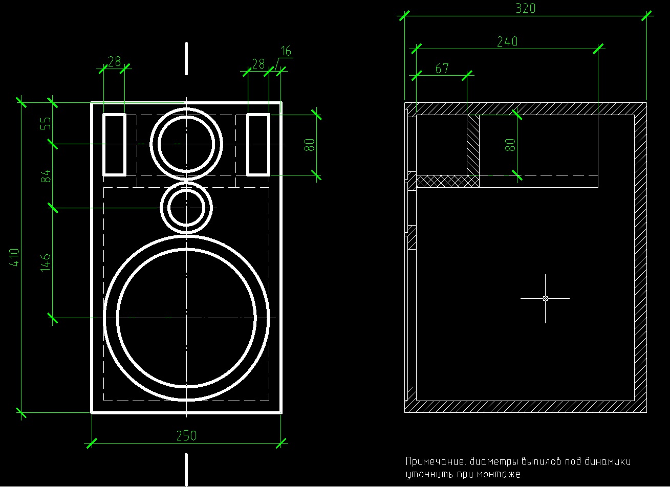

    Корпус пилить из 16мм МДФ. СЧ объём полностью заполнить синтепоном, в основной вложить кусок 30 на 30 см.

    Имхо сугубо изменять объем нельзя. По идее сдвинутся параметры фазинвертора? Могу ошибаться.

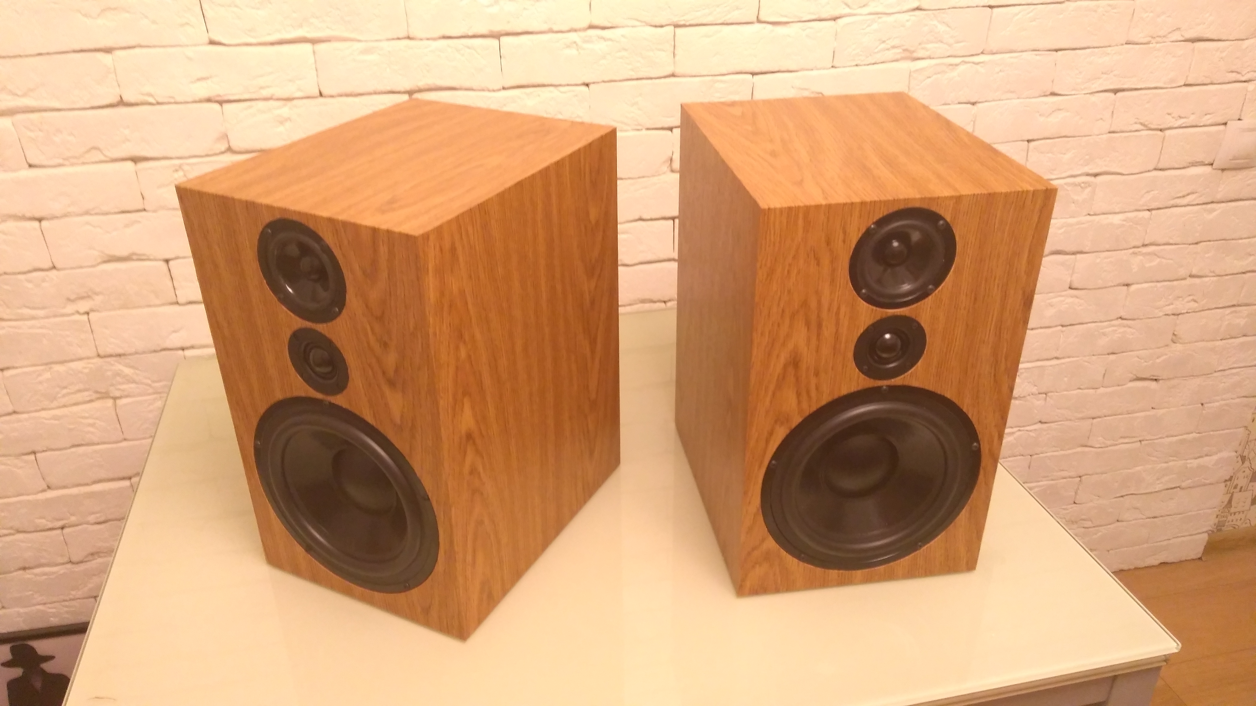

    Закончил, наконец-то, этот проект.
    Прослушал. В общем, понравилось, хотя тоже хочется отметить повышенный уровень ВЧ. Вероятно, будет очень комфортно слушать музыку, записанную до середины 80-х годов. Там, как правило, отмечался невысокий уровень ВЧ.
    Сравнил со своими Optima SE авторства Георгия Крылова. WTM813 понравились более высокой разрешающей способностью.
    Несмотря на кривые фотографии (снимал мобильником), вживую акустика выглядит значительно лучше. Покрытие ящиков - шпон сапеле, тонирован маслом varathane, затем покрыт двумя слоями паркетного масла Borma Wachs. Темный цвет - попытка подогнать под тон мебели.
    Алексею Александрову огромное спасибо за разработку сабжа и ценные советы!

    Моя идея в том, что проект для повторения не слишком опытными людьми потребует подбор обьема синтепона, что может усложнить процесс. Стенки 16-18 мм в полочниках звенеть разве будут?
    где написано про демпфирование?
    Разве суть компенсации объема воздуха синтепоном лежит не в дополнительном демпфировании? Обьясните подробнее.
