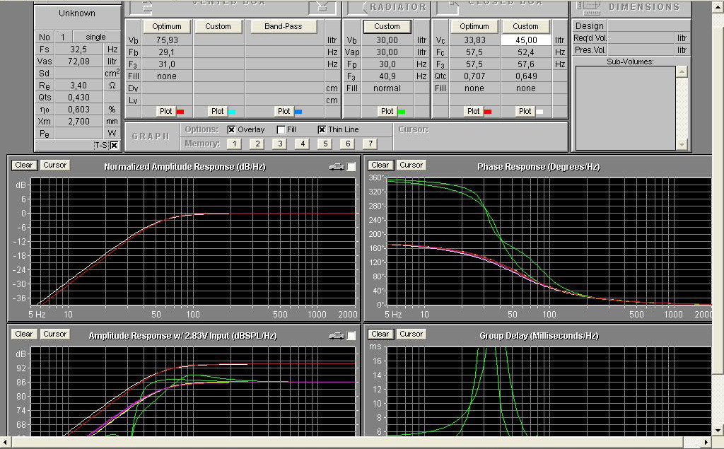

    Прикинул я его в спикершопе в зя 45 и 33 литра чтото саб получается гнилой какойто 50 гц -3 дб этоже отстой или я чтото не так считал.
    Я вот даже не знаю стоит ли его покупать или не связыватся с ним вобще, лежит он у меня дома надо через 3 дня отдать динамик или деньги продают его за 40 баксов.Хотя басит он значительно сильнее без корпуса подвешеный к люстре чем мой динамик 75гдн-3-4 и мощьнее он раза в 3.

    По умолчанию Re: Ваше мнение про сабовый динамик HYUNDAIh-csp122
    Цитата Сообщение от Резонанс
    Нашёл я параметры ТС этого дина
    забей на то что там пишут, померяй TS своего дина, а то виш у них 32Гц, у тебя 22Гц, не слабый разброс
    я мерял без тестового ящика так как его делать как то не очень хочется.
    Vas можно промерить и без ящика, методом добавочной массы
    коли разговор идёт в разделе автомобильная акустика, делаю вывод что саб для авто затачивается, тогда в окошке напротив машинки в спикершопе псицу поставь.
    оптимум объём будет литров 40 в зя а в приведённой мной ссылке выше говорят что фи.
    эта голова подходит и для ЗЯ и для ФИ, причём ФИ предпочтительней, АЧХ вкуснее получается, но это выводы на основе TS что ты привёл из тырнета, короче меряй свой дин, а потом можно будет и за конкретный результат поговорить.

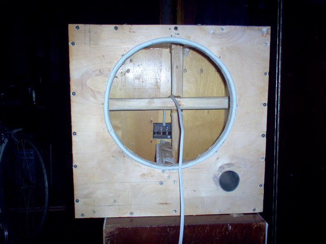

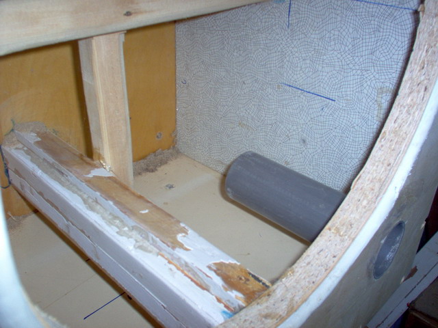

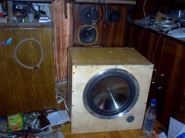

    Вот такой саб получился 42 литра в фи
ID:	14751   Нажмите на изображение для увеличения.
ID:	14752   Нажмите на изображение для увеличения.
    Резонанс, И эта маленькая дырочка снизу ФИ?
    Я фи менее 95мм не делаю даже для 8д динамика...
    28.04.2006
    Украина Запорожье
    95
    Так у нас в городе трубы пластиковые есть только 50мм и 100мм
    а если применять 100 мм то её надо 80 см а габариты саба глубина 30см а высота 43.5см ширина 43см как такую трубу расположить там.
    Резонанс, Сделать корпус более широкий и ставить фи сбоку (это при разработке конечно надо продумывать), можно сделать из ватмана трубу не хуже пластиковой! Я всегда делаю из ватмана, мажу пва и скручиваю в несколько слоёв. И одеваю эту трубу на пластмасовые фланцы которые продаются...
    Для 12д 70-80мм диаметр это вообще минимум, ито если совсем неполучается поставить больше.
    Маленький Фи не только будет фыркать но и ещё уменьшит расчётное спл на 2-3дб...
