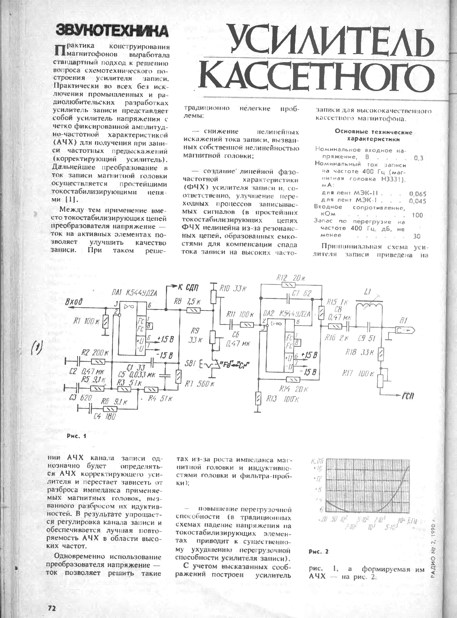

    Цитата Сообщение от Alex142 Посмотреть сообщение
    Вот если делать так, то получится как раз
    Для того стандарты и придуманы были, для совместимости, и отступать от них... не хорошо.
    Если вам важно качество то от стандартов можно отступить.
    Тем боле что обмен записями практически нереален это не СССР ведь эти стандарты для этого и придуманы.
    В акустикостроении никаких стандартов всё АС звучат очень по разному.
    если у вас один корректирующий узел то его качественнее гораздо проще сделать чем несколько аналогичных устройств.А если взять МС голову и головку воспроизведения то выходные напряжения почти одинаковы только коррекция разная.
    Можно и о усилителе записи задуматься

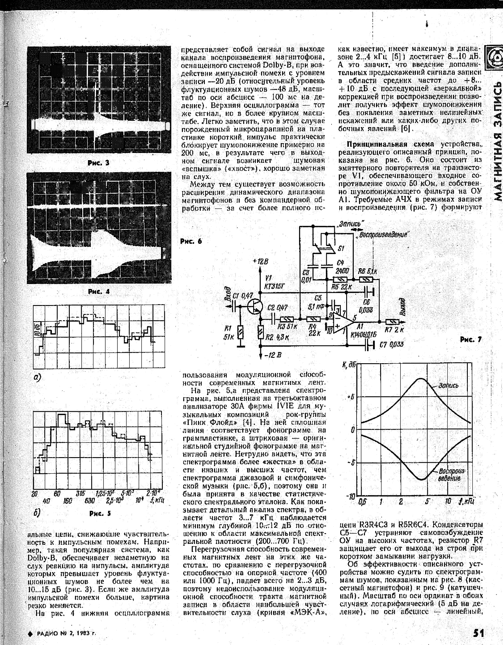

    Если посмотреть на топовые кассетные плеера то параметры не хуже кассетных дек. Очень часто в деках используется микросхема М5220 что очень печально.
    Раньше Маяк 231 хаяли за использование К547КП1 а в пиванере этого добра ужасно много и откуда там будет качество не понять.Есть ещё ямаха 690 но схему пока не нашёл,пишу на ней для плеера но через ламповый пред.
    Звук в таком варианте неплох что приводит к мысли о ламповом УВ.
    Шумы ну что шумы,лента шумит громче чем шум УВ.
    Для подавления шума есть DBX или эквалайзер.
    Может в эту сторону стоит глянуть
    Вложение 269519
    Я просто не использую долби любого типа.
    Если строить тракт звукозаписи для себя то можно такого наворотить но слушать можно будет только на тракте который наворотили.
    Что УВ и УК это обычный так сказать эквалайзер так зачем нам куча эквалайзеров если можно сделать линейный качественный УН а дальше эквализация под тракт(унч,ас,комната, слушатель).
    Если ставить нормирующий усилитель вместо долби, то имеет смысл совместить его с этой конструкцией - переключатель останется в строю.
