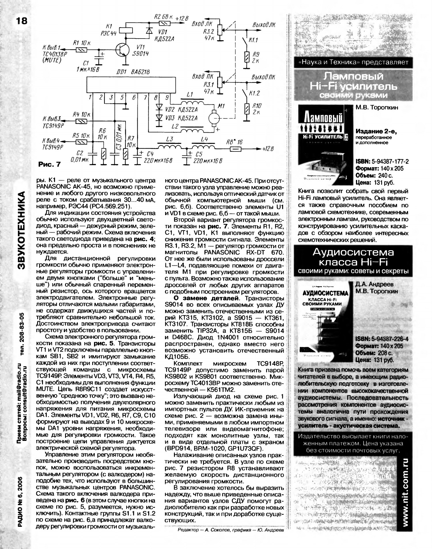

    По умолчанию Re: Регулятор громкости на реле. С управлением от ADC0804.
    Цитата Сообщение от Dielx Посмотреть сообщение
    Минус нет ПДУ
    Регулировка происходила в малиньком "диапазоне" поворота ручки
    По первому пункту - смотрите статью из "Радио" №6 за 2006 год (в приложении).
    По второму пункту - используйте многооборотный переменник: http://www.chipdip.ru/product/3590s-2-103/
    Ну или используйте готовое устройство: http://masterkit.ru/shop/multimedia/1321253
    Как ни странно именно его я и использовал сначала и почти один оборот в начале и в конце без реакции на что либо это много. Хотя тоже можно довести до ума конечно. Да и крутить ручку в 10 оборотов не совсем удобно.
    Чип и дип закошмарил цены, я в магазине в 100м от дома купил в 2 раза дешевле.
    Не спортивно это самому интереснее.
    На счёт ПДУ пока не вникал в предложенную вами схему, хотя читал эту статью когда-то. Можно будет подумать на досуге.
    так моторизованный привод на что... "Пускай работает железная машина!"
    там микрухи программировать не надо - впаял, и готово!
