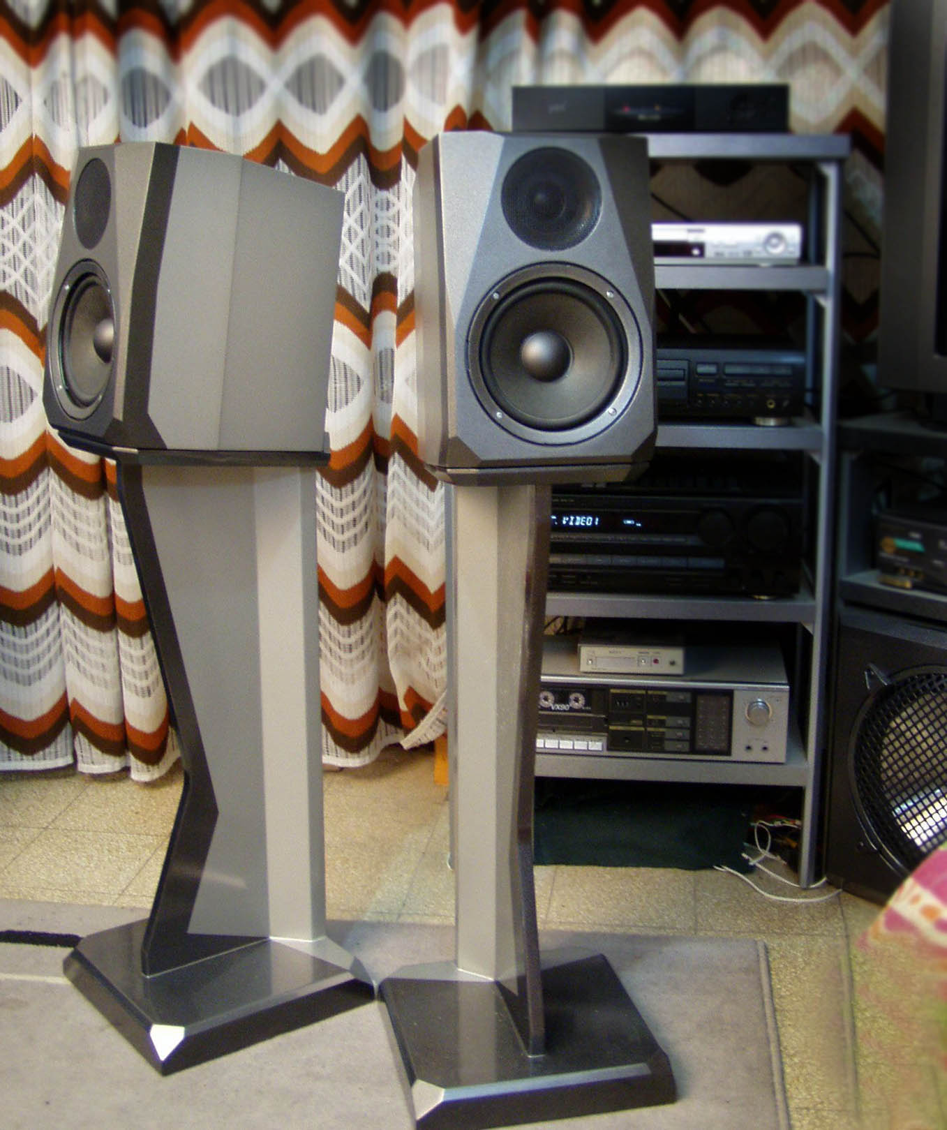

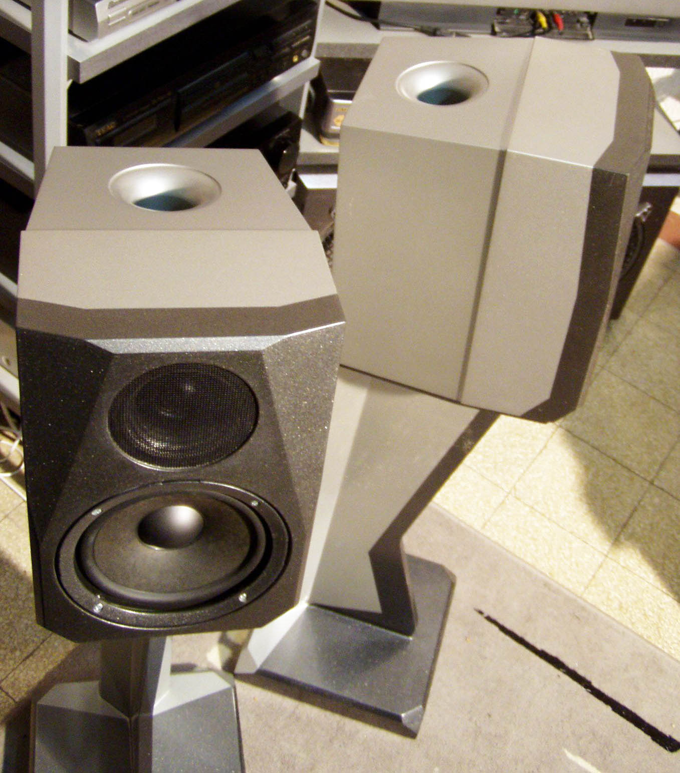

    По умолчанию Re: ФИ на задней стенке
Название:	Мовчан-АС 2002г.jpg
Название:	АС-2002г. Мовчан Вл..jpg
    можно ФИ направить вниз или вверх
    Вот вариант моей давней работы с ФИ вверх.
    До сих пор не вижу такое решение ни у кого.
    Хотя очень удобно.
    Если по теме, когда ФИ сзади - то обычно
    его располагают в правом или левом верхнем углу.
    По крайней мере в тех заводских полочниках,
    которые я видел с таким решением.
