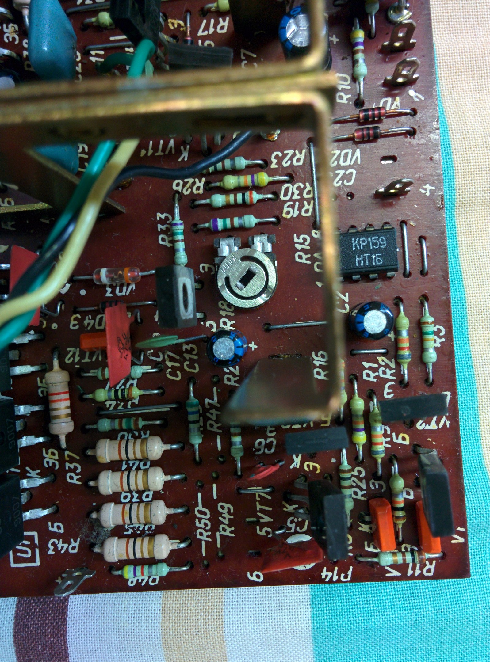

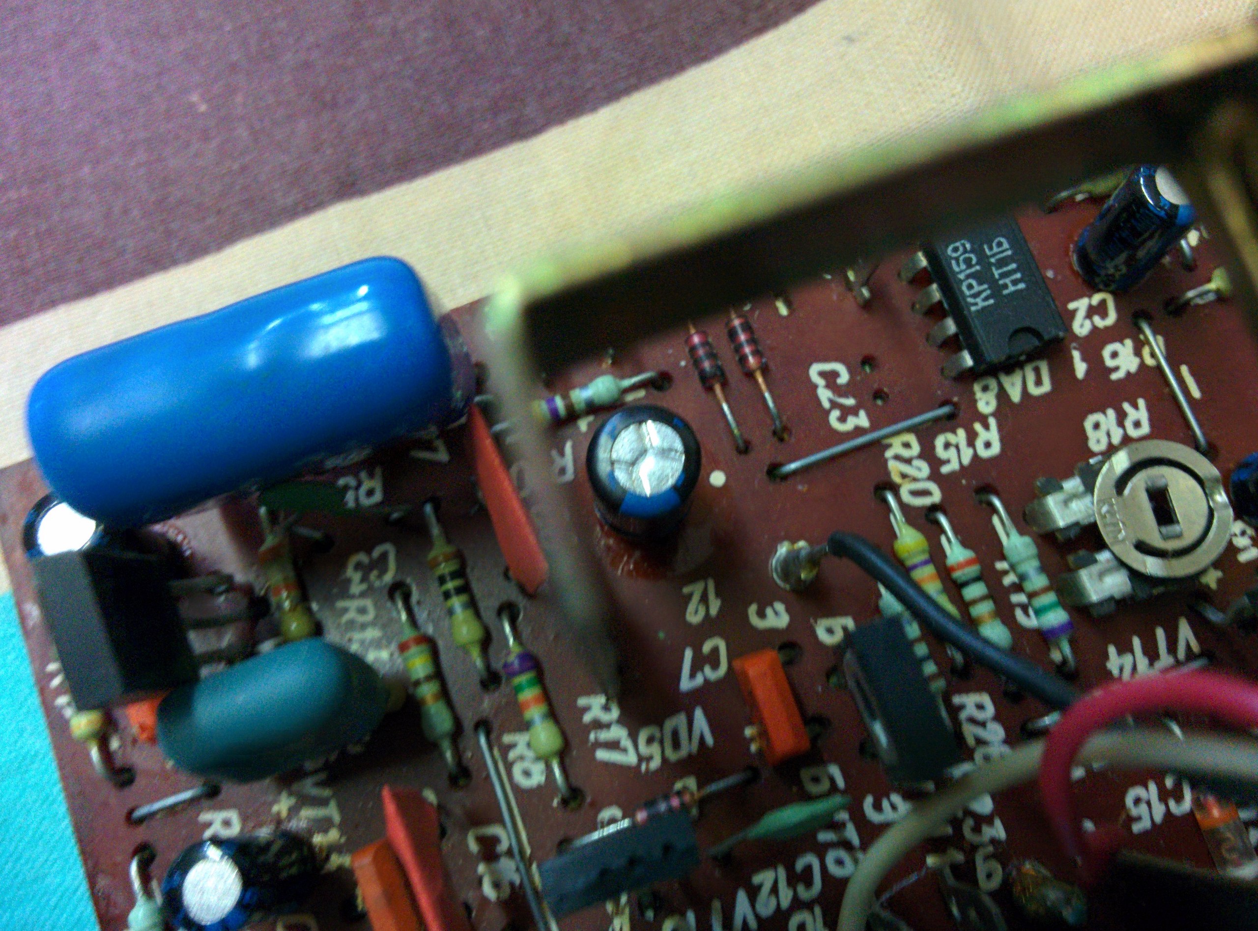

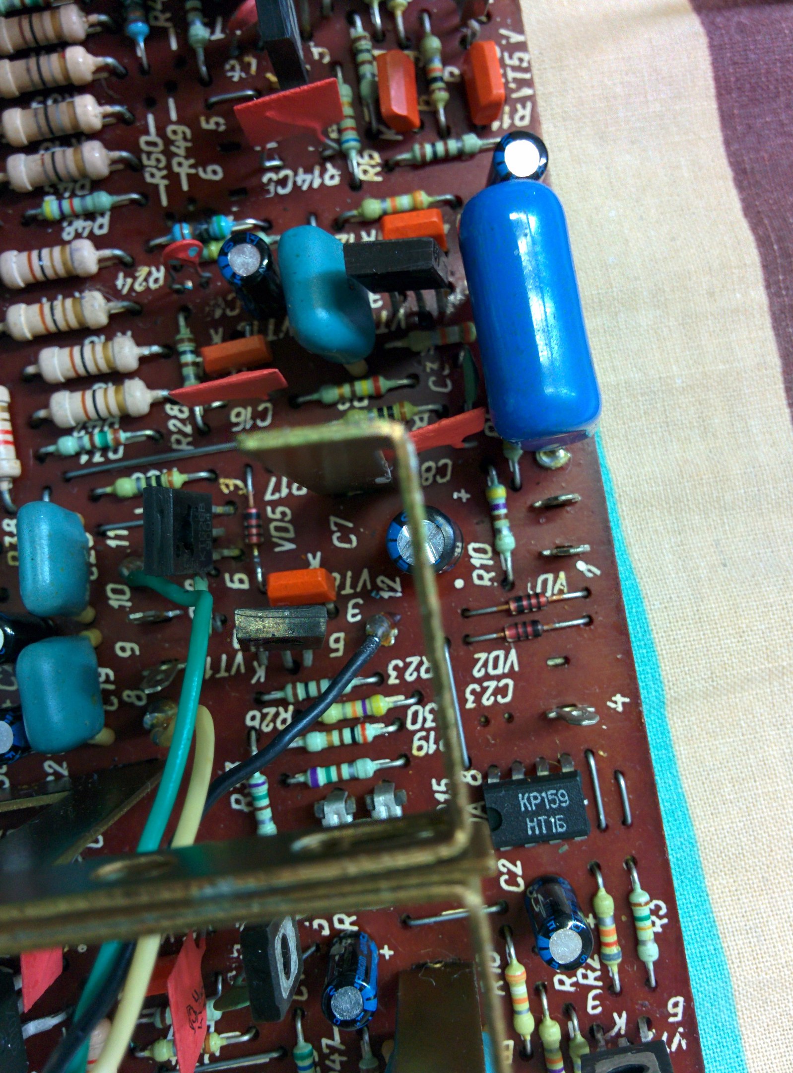

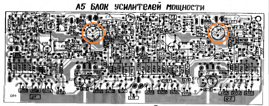

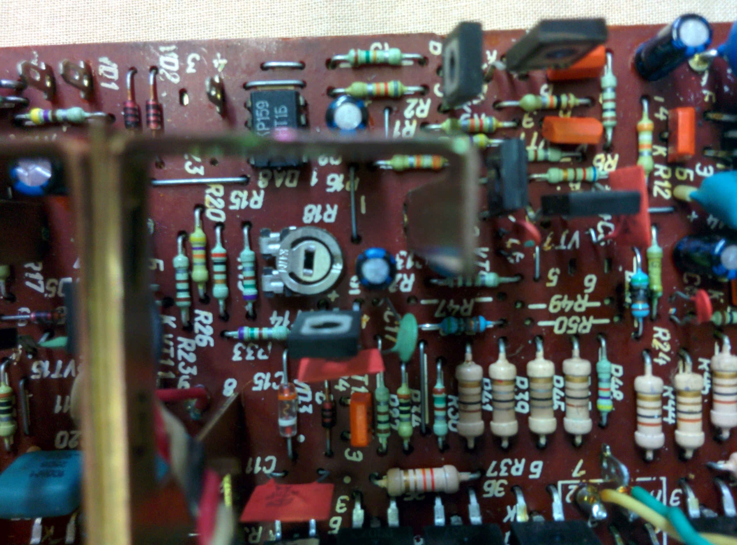

    23.02.2016
    8
    По умолчанию Re: Radiotehnika У-7111
ID:	259903На схеме из инструкции С7 имеет разную полярность но при этом на самой плате обозначена одинаковая полярностьНажмите на изображение для увеличения.
ID:	259906. Так же на схеме С13 имеет одинаковую полярность но на самой плате обозначена разная Нажмите на изображение для увеличения.

    11.02.2007
    Питер
    188
    На всех электролитах, которые ты менял надо померять вольметром, где + и - напряжения.
    Длинные проводки к ним припаять, подключить вольтметр, затем вкл в сеть.
    Начать с тех, которые стоят после сгоревших резисторов.
    Включать усилитель в 220V через лампочку ватт 40-60.
    Те электролиты, у которых + и - вольт не совпадет с маркировкой на корпусе - выкинуть,
    и впаять новые, как положено.
    На электролитах синяя продольная полоса это минус.
    23.02.2016
    8
    Полностью отсоединил блок усилителей, после этого напаял провода как вы сказали. Подключил сначала один канал проверил, потом второй. Все полярности оказались верны. После этого подключил без лампочки резисторы не сгорели, затем подключил блок с эквалайзером и проверил и так же все оказалось в порядке. Потом подключил блок с выходами под АС и так же при включении все нормально. В общем не известно в чем была причина того что сгорали эти резисторы но она пропала и сейчас усилитель полностью работоспособен.
