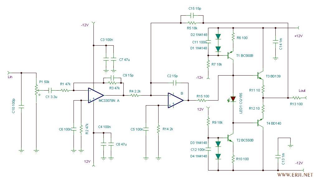

    Привет всем! Прошу помощи. Есть звуковая карта M-Audio ProFire 610. Читал, что замена операционных усилителей существенно изменяет звук в лучшую сторону, вот и я решил провести апгрейд))) В связи с чем вопрос: в карте установлены 2 вида операционников: 4580 - входы-выходы и 4556AD на наушники. Применение карты - это сведение фонограмм, поэтому нужны операционники, дающие максимально точный звук, без украшательств. Начнем с замены 4580. Почитав статьи, остановился на двух вариантах AD8066 и LME49860. Но насколько они "впишутся" в микросхему вместо 4580 без изменения обвязки? А возможно, вообще стоит обратить внимание на другие модели. По бюджету в районе 3-6 долларов за шт. Буду признателен любым советам))

    Все понятно) я наверное тоже начну с того,что поменяю ОУ, а потом уже видно будет по результатам. В принципе я начинку смотрел на карте, там на плате детали вполне приличные, на след. недел поеду заказывать опера LM6172. Вот только осталось еще определиться что на ушные каналы поставить вместо 4556AD. Скорее всего LM6172 и поставлю, тем более у меня баеры 880 pro на 250 Ом. но все таки отдельный усилок нужен, кстати вариант присмотрел http://ru.aliexpress.com/item/SMSL-2...999.261.RKYd5F не знаю насколько он хорош, но по моему за такие деньги особо нет выбора, цена взлетели...

    Если с заменой ОУ справитесь сами, то нет проблем собрать и внешний ушной усилитель. Выйдет тот же класс А, но значительно дешевле, чем по ссылке.
    Вот схема специально под Байеры:
    У меня аналогичная в одной из консолей работает.

    По умолчанию Re: Замена ОУ 4580 в звуковой карте M-Audio ProFire 610
    Спасибо)))схему распечатаю, отнесу другу - он паять будет, я не особо умею это делать, тем более работа тонкая. Был в магазине, в наличие только 8066 есть, менеджер сказал, что эти ОУ универсальные - пойдут на замену штатным 4580...Что-то другое у них только на заказ или зарубежом покупать(((
