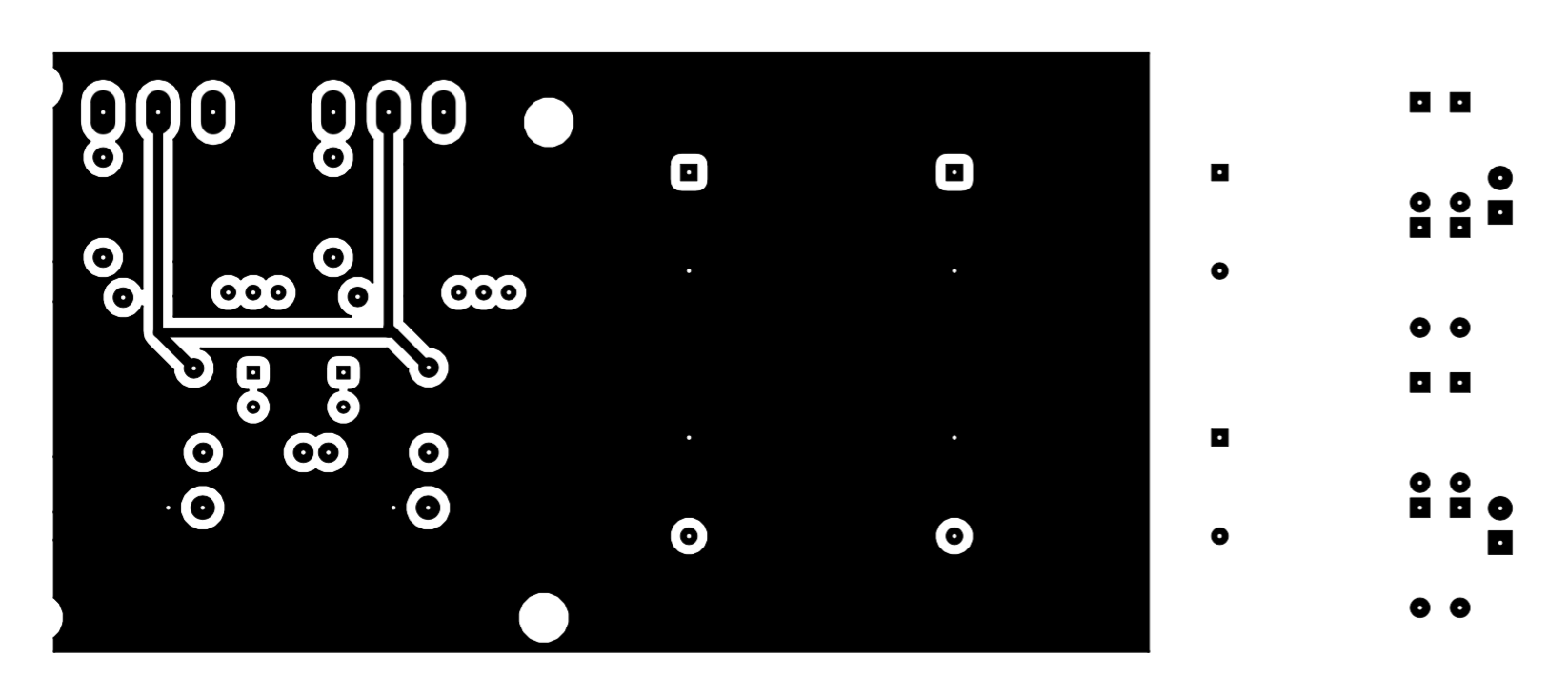

    Снизу в CRC фильтре и перед истоками 1Вт SMD резисторы. Немного смущает что они будут подогревать конденсаторы питания, но на макетке вроде не греются.
Название:	Screen Shot 2016-02-17 at 00.28.14.png
    Верхний слой с большой землёй и выходом:
Название:	Screen Shot 2016-02-17 at 00.37.27.png
    Нижний, всё остальное:
Название:	Screen Shot 2016-02-17 at 00.37.37.png
    Ширина дорог - 1 и 2мм, буду рад критике и советам.

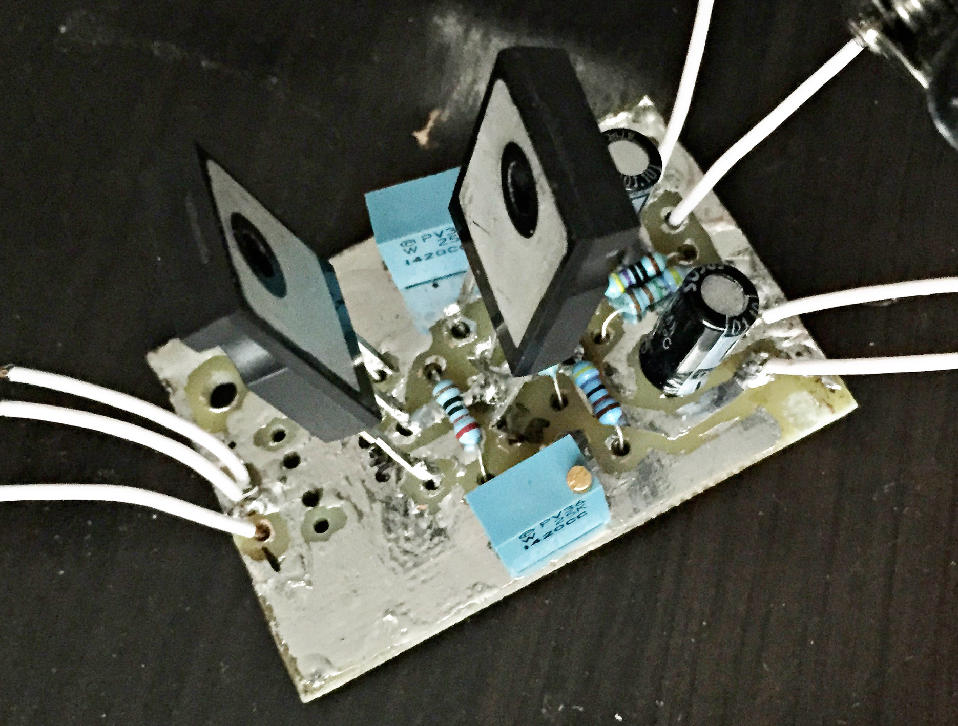

    Немного подвинул транзисторы чтобы оба канала были симметричными, собрал для пробы 1 плату без БП, играет:
    Судя по активности, нет смысла искать желающих заказать платы совместно?

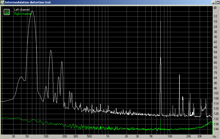

    Наконец-то померял с IRF610 на резистор 10 ом. В целом неплохо, кроме THD — 0.4% при токе покоя 50мА:
Название:	Screen Shot 2016-02-25 at 6.58.17 PM.png
    Вокруг 1кГц несколько пиков — это ЦАП/АЦП, или из-за усилителя тоже может быть?
    07.11.2012
    Да
    572
    По умолчанию Re: ZEN v5: Complementary IRFP9240/240 Class A — II
    может
    Интермоды со 100Гц от " супернавороченного" питания и "огромного" PSRR схемы.
    Покажите спектр "левее", там где питание
    Да, запитать эту штуку с нормальным током наверно будет тяжело
    А это питание навороченное — потому что ёмкости маленькие или не только?
    Сейчас долго делать картинку, 50Гц около -90дб и 100 чуть пониже, дальше только шумовая полка. После 20Кгц есть ещё небольшие (в районе -100дб) колышки, но это я думаю наводки от компа на 0404.
    ИМД в тесте 60Гц и 7кГц на очень низком уровне, отдельно 60 с 4 гармониками (такими же как у 1кгц) и 7кгц, на 1 кгц еле заметный колышек

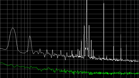

    Посмотрел повнимательнее, действительно очень похоже на питание:
Название:	Screen Shot 2016-02-25 at 7.47.22 PM.png
    И в ИМД спектры слегка отличаются от 1кгц:
Название:	Screen Shot 2016-02-25 at 7.46.46 PM.png

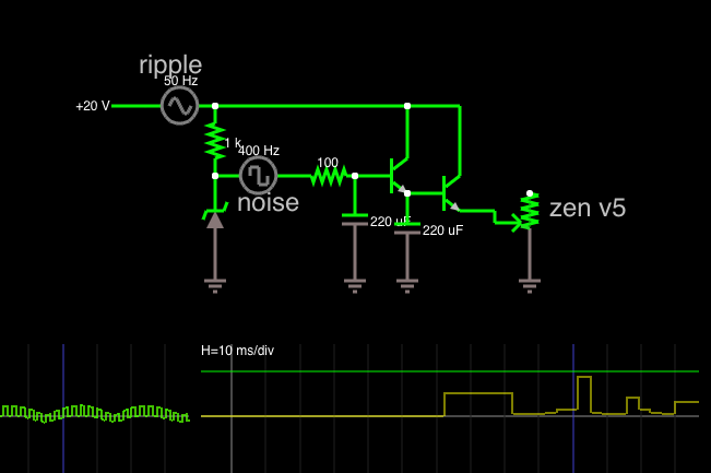

    Попробовал запитать от LM317/337, но от них шум слышно. Если RC фильтр добавить, то вых. сопротивление вырастет. В БП, который сам Пасс предлагает там пачка зенеров на вход мосфета, по-моему тоже должно хорошо шуметь. Покрутил немного симулятор, вот такая схема получилась:
Название:	Screen Shot 2016-03-19 at 4.14.45 PM.png
    220u ещё зашунтировать плёночными 1u, просто на них сим ругается
    Плюсы — минимальный шум и низкое выходное сопротивление. Стартует оно очень плавно, не знаю даже плюс это или минус Есть какие-то минусы, которые я не вижу, или должно быть хорошо?
    Смотрю на вот это но не пробовал в железе
    http://www.cqham.ru/pow32_2.htm
    14.04.2009
    рядом с Москвой
    4,446
    Это кардинально лучше моего варианта? Там как-то сложно прям
    Zen5 (а также F5 и BA3 Нельсона Пасса, которые используют ту же схемотехнику) требует очень чистого питания. Истоки подключены прямо к питанию, так что все грязь оттуда складывается с входным сигналом. CRC хорошо, CLC лучше, стабилизированное в самый раз.
    Для снижения четных гармоник нужно подбирать транзисторы и/или резисторы в их истоках как минимум по Vgs, а лучше - по крутизне характеристик в рабочей точке.
    Транзисторы International Rectifier c P-каналом (IRF(P)9xxx) имеют особенность - у них крутизна характеристики с ростом частоты падает быстрее, чем у соответствующих им с N-каналом (см. https://www.passdiy.com/pdf/mos.pdf), поэтому пара IRF(P)xxx/IRF(P)9xxx будет давать более высокий THD на частотах 1-10кГц, чем, например, 2SJ313/2SK2013.
    Как говорилось в предыдущей (закрытой) теме, Zen5 требует предусилителя с низким выходным сопротивлением, без которого могут быть завалены ВЧ и увеличены искажения.
    В целом, простота схемы привлекает, но чтобы добиться от неё хороших результатов, требуются некоторые усилия.
