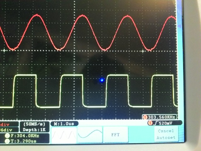

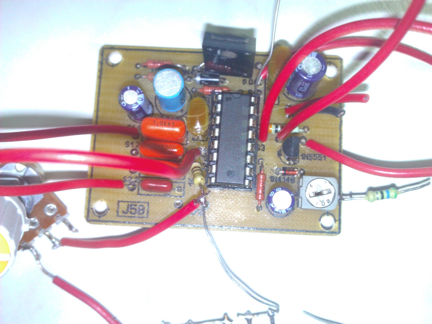

    Вот, если кому интересно- мой генератор.

    Чуть наврал я насчёт частоты. Верхняя = 244 КГц. Я собирался триггер ставить, но почему-то передумал. А буфером работает 74нс86. 1 фото = 1КГц. 2 - 244 КГц. 3- 1 КГц фронты с растяжкой *10. 4- 244 КГц тоже с растяжкой.
