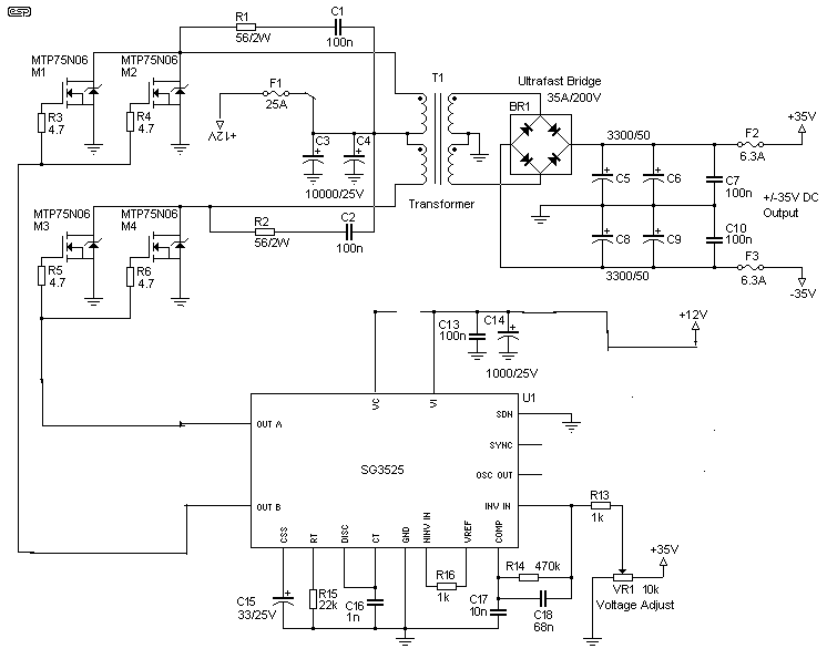

    А вот альтернативный вариант. На тот же ток. Проще в сто раз, и габариты меньше во столько же.
    Только добавить LC-фильтр на выход.
    Можно после поставить линейный стабилизатор, а этот импульсный использовать как пререгулятор и ограничитель тока.

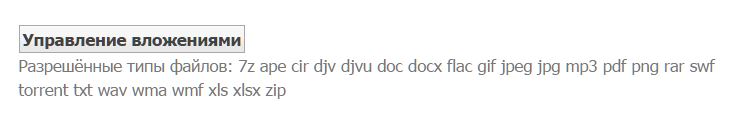

    Т.З, легкий мощный преобразователь 150-250 В переменки на 12.4 В с долговременным током нагрузки до 20 А стабилизацией напряжения ,защита по току не нужна.Опыта немного , купил TL494 и SG3525 , вроде не совсем дорого и по своим параметрам полностью соответсвуют моим задачам. Посоветуйте какого типа выбрать преобразователь ( полумост , мост , флай...) Пока остановился на полумосте , развел печатку блока управления на SG 3525 , схему собирал кусками по инету и даташиту на микру, вот ссылка на главную схему - http://radiokot.ru/forum/download/fi...71276fc73cbeab и лай в приложении. Еще тех вопрос-ставить развязывающий трансформатор или опторазвязку городить на высоковольтных драйверах типа tlp250.? Склоняюсь к трансформатору , проще с развязкой . Пока готовился намотал транс ,собрал макетку полумоста на IR 2153 ,получил нужное напряжение 13 В с полным накалом трех лапм прямого накаливания общей мощностью 150 Вт от авто, считаю транс годным к эксплуатации.Жаль нельзя прилепить простенький и надежный контроль выходного напряжения к ирке 2153 ...))) Кому не лень-посодействуйте в головоломке.Не смог загрузить лай-59 килобайт не грузит (((
    23.05.2006
    Yugra
    845
    По умолчанию Re: Регулируемый стабилизатор напряжения и тока
    Потому что:

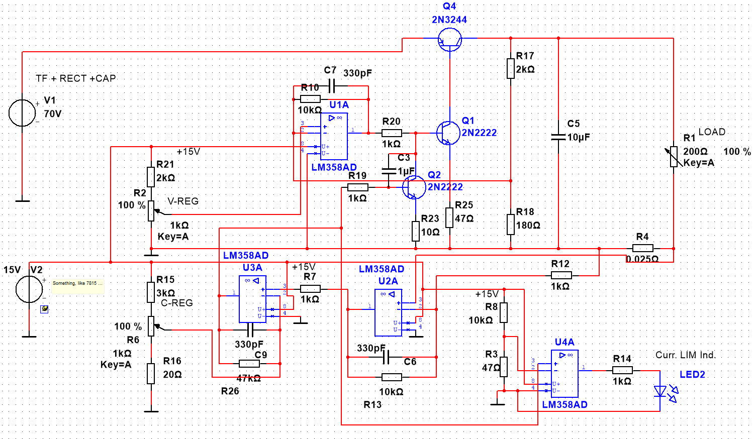

    Я тут схемку смоделировал, В симуляторе возбуждалась при резком изменении нагрузки - вроде победил.
    Как ТЗ себе: нужен 2-х полярный блок питания, Иходные данные: готовый трансформатор на +-65 Вольт. и примерно 2А. Диапазон регулировкм10-60 Вольт. (я знаю про рассеиваемую мощность)
    Думаю разьединить среднюю на трансе и сделать 2 независимых, идеальнее конечно регулировать 1 регулятором и ограничивать ток а оба плеча. но не знаю как ....
    Вопросы:
    резистор токовый сделал малого сопротивления, затем усиливаю - есть смысл ?
    Выходной транзистор - чтоб не сгорел какой ; или паралельный ?
    Как измерить скорость регулирования ограничения тока, дотаточно ли будет скорость срабатывания дабы не попалить чтонибудь ?
    комплексная нагрузка, индуктивность, мотор, - добавить диоды, а будет самовозбуждатся
    Образцовый источник напряжения: референс для напряжения, он же для тока ограничения, он же питает микросхемы - правильно ?
