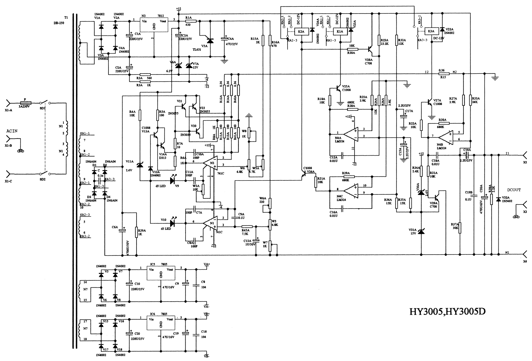

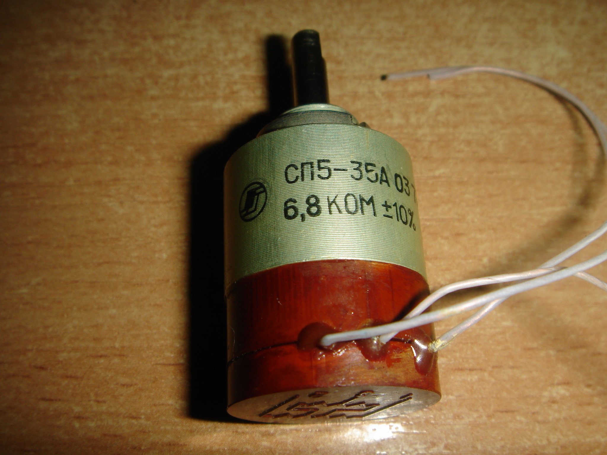

    Трансформаторный, стабилизированный, регулируемый блок питания.
    . Напряжение 2х30в. Ток 5а.с защитой.
    После года работы плохо стал регулироваться.
    Заменил переменный резистор, поставил СП3-35А 6,8ком....
    Прецизионный регулировочный потенциометр.
    Теперь стало очень легко устанавливать десятые доли вольта!
    смотрю схему и "немного не догоняю".
    почему так включены тиристор V5A и сопротивлениеR1A? как реально все впаяно?
    как включены светодиоды V9 V10?
    Александр

    Частый гость Аватар для Vlad Zhdanov
    08.04.2005
    283
    По умолчанию Re: MASTECH двухканальный блок питания
    Я тоже хотел заменить резистор регулировки напряжения на многооборотный, купил на 10 к.
    Вскрыл корпус а у меня резистор W5 на 1 к., на регулировке тока W6 - 6.8 к.
    ОУ в моем стоит HA17741
    В схеме ошибка эмиттер V26 и инверсный вход ОУ на землю.
    Я в своем поставил два реле и кнопку с фиксацией и светодиод на передней панели включения/выключения выходного напряжения.
    Это не тиристор а стабилизатор опорного напряжения - 2,5 В.
    Светодиоды тоже правильно нарисованы.
    Интересно, в Вашем варианте будут выше ток и напряжение от замены номинала переменника.
    08.04.2005
    283
    У меня вариант на 30 в и 2 А. Регулирующий транзистор стоит один, выпрямительные диоды тоже без запаса. Поэтому повышать ток больше 2 А наверное не стоит, может не выдержать по мощности. По напряжению там тоже запас не очень большой, можно максимум вольт на 5 поднять.
    Я не стал. Добавил по паре электролитов после выпрямителя и на опорное напряжение, сделал отключение выхода на реле, отрегулировал поточнее вольтметры и амперметры и на этом ограничился.

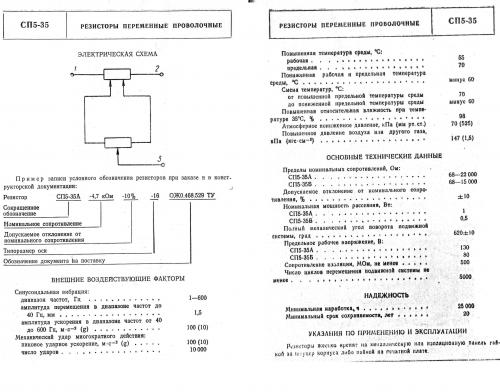

    Мне СП3-35А не понравились, я взял пару штук - у них была ужасная нелинейность. Крутишь ручку точной регулировки в одну сторону, а сопротивление то увеличивается, то начинает уменьшаться. И это все еще зависит от положения грубого регулятора.
    В итоге - многооборотные (Bourns) - сильно лучше.
    Аватар для MAXIM_A
    13.11.2007
    МО Салтыковка
    77
    12,209
    Это Вам такие попались, брак, у меня ВП, отлично всё регулирутся очень ровно и плавно.....
