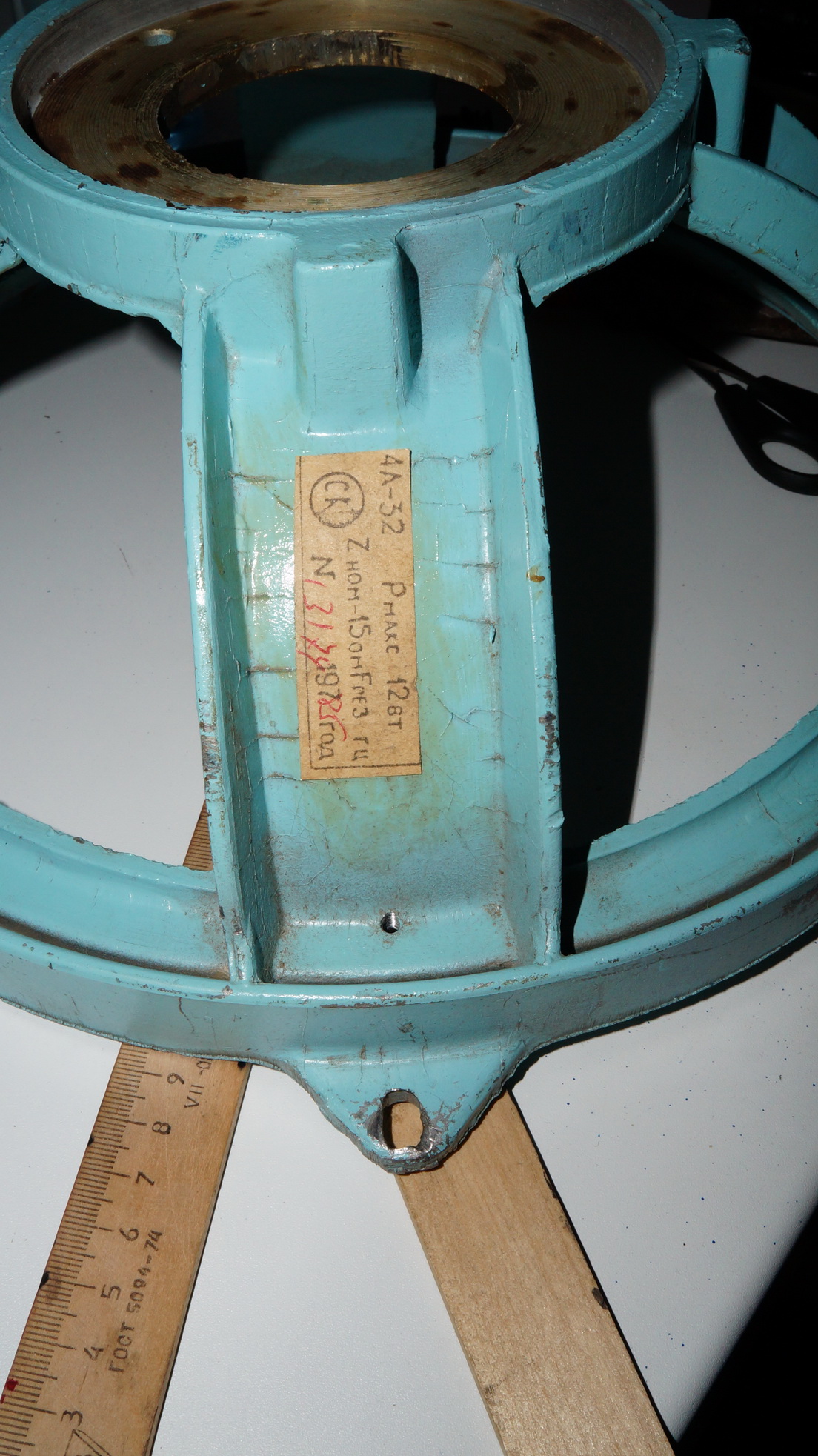

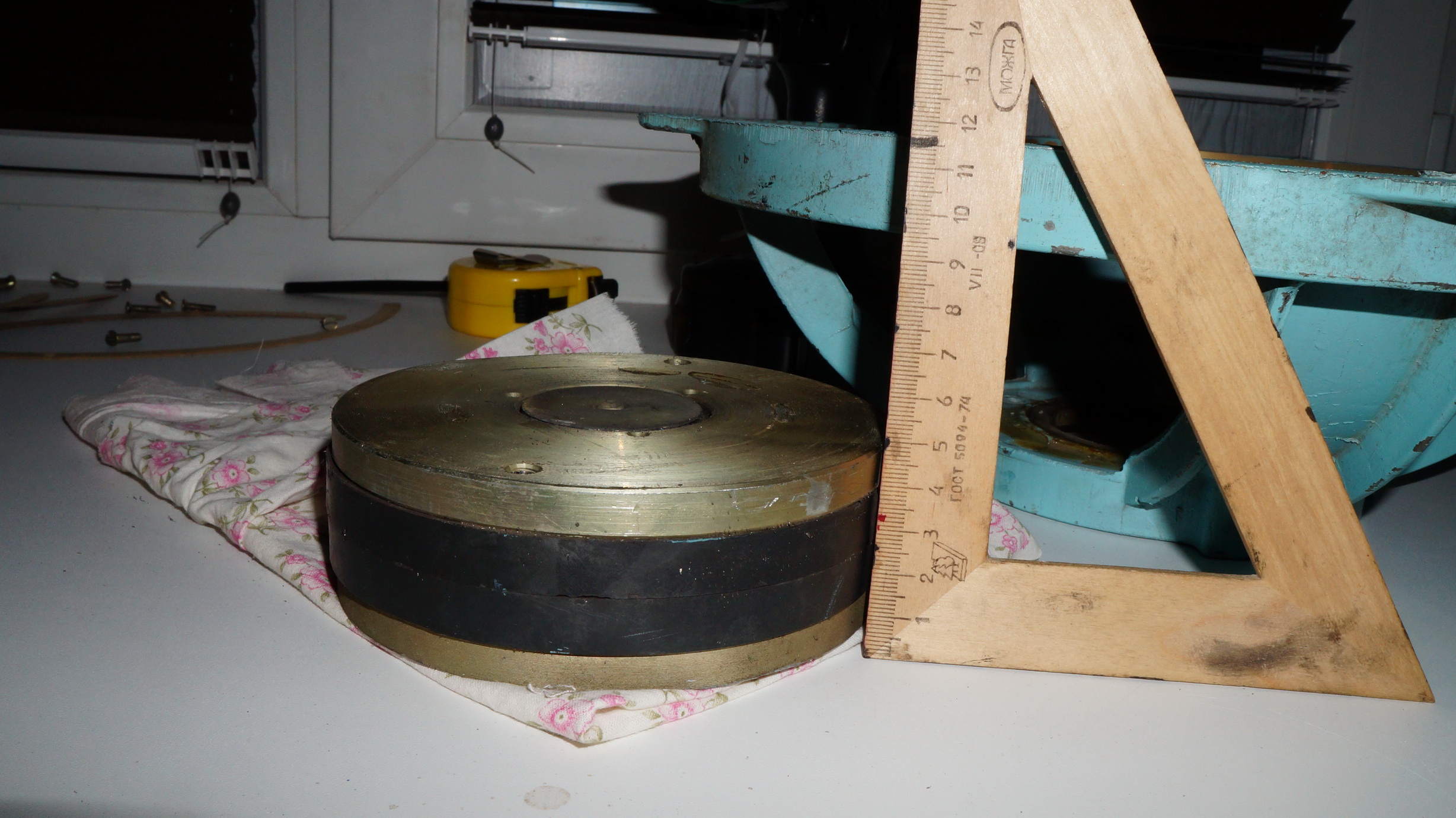

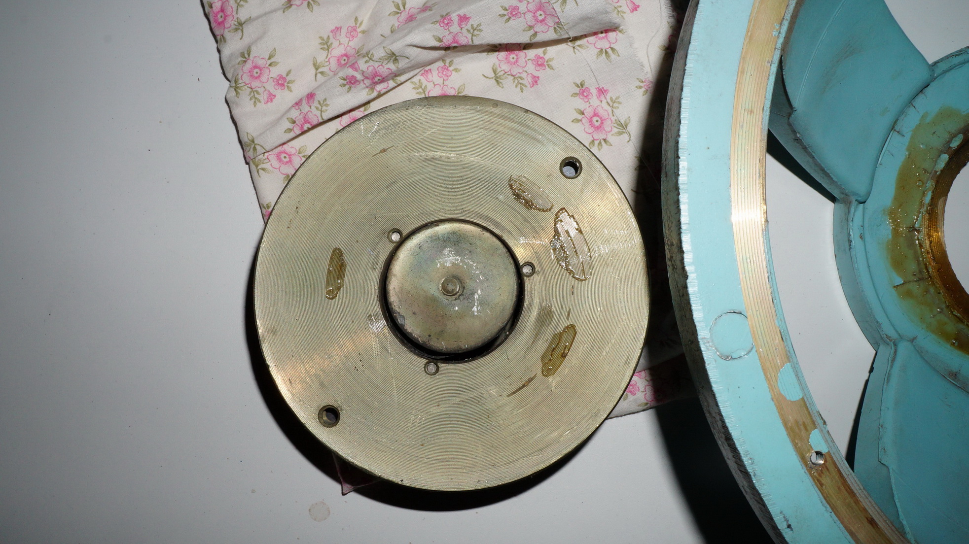

    Приветствую! Купил свои первые 4А32, нерабочие. На одном цепляла катушка, на другом ее намертво заклинило. С трудом снял диффузор и порвал горелую катушку. Расслабив верхние 3 болта, хотел поправить керн, но стало еще хуже(фото), магниты и керн не склеен, все гуляет.
    1. Что за тип магниту у меня и можно ли его разобрать? Читал что можно потерять часть магнитности.
    2. Если да, то каким клеем его лучше потом склеить?

    У Вас судя по фото сдвоенные кольца феррит (мне из нескольких различных пар такие не встречались)..Разобрать то можно ,НО вполне возможно расколоть одно или сразу два кольца не имея опыта ну и опять же без "приспособ" не имея опыта собрать Вам с соблюдением зазора будет очень затруднительно.

    То есть как я понял ферритовые не размагничиваются?
    Да, погорячился я собираясь разобрать их. Хоть они и двигаются маленько разделить их нереально. Дайте новичку совет как отцентровать керн?
    Совет без гарантии, так как не проверен практически .
    Я бы изготовил приспособление. Основание - прочная плита с отверстием по диаметру больше фланца МС на 0,2мм (фланец с закреплённым керном). К основанию закрепить 3 стойки с резьбой поперёк стоек. Магнитная система вкладывается "закернённым" фланцем в упомянутое отверстие основания. Резьба в стойках должна оказаться на уровне второго фланца МС. В резьбу стоек вкручиваются болты (3шт.) до упора в верхний фланец МС. Потом болты со стороны уменьшенного или слипшегося зазора немного откручиваются. После этого болты со стороны увеличенного зазора вкручиваются.... Процедуру проводить в несколько этапов, постепеннно поджимая верхний фланец в нужном направлени. После выравнивания зазора наверное надо пропитать стыки деталей МС суперклеем.
    ___ Основание желательно изготовить из немагнитного материала, например из алюминиевого сплава, или толстого гетинакса (15-20мм).
    P.S. Магниты можно подцентровать с помощью клиньев, опирающихся на стойки.
