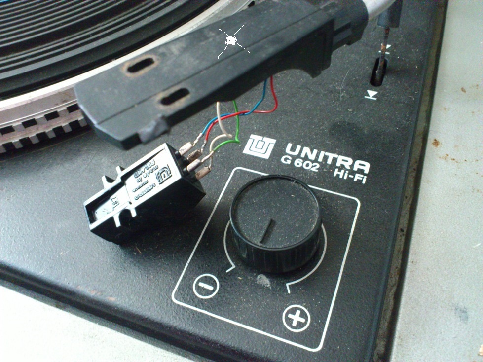

    Здравствуйте! Купил Вегу-109. Головка звукоснимателя стояла ГЗМ-103. Купил Audio-Technica AT91BL. Установил, послушал, не понравилась, вернул ГЗМ пока на место.
    Первый вопрос: Нужно ли залазить во внутрь Веги и что-то там регулировать (фонокоректор) под новую голову, или все должно работать замечательно?
    Второй вопрос: различается ли схема подключения разноцветных проводов у этих головок?
    Провода тонарма к ГЗМ у меня были подключены так: верхний слева - синий (у меня черный), нижний слева - белый, справа верхний - зелёный, справа нижний - красный.
    Провода Audio-Technica AT91BL по инструкции: верхний слева - белый, нижний слева- синий (у меня черный), справа верхний красный, справа нижний - зелёный. Весь инет изрыл, ответа так и не нашёл!
    И третий вопрос, новая голова легче, в связи с этим противовес закрученный до конца, а необходимого прижима для Audio-Technica AT91BL не хватает, что делать?
    Заранее благодарю!

    Подключили правильно.
    Необходимо нагрузить головку. Положите сверху, на шелл, 10 коп. монету и отрегулируйте прижим.
    Я, в таком случае (когда легкая голова) использую шелл клон "Техникса" с доп. грузиками. Очень удобно.

    ---------- Сообщение добавлено 08.45 ---------- Предыдущее сообщение было 07.28 ----------
    Елки. Только что дошло. На ней-же не SME шелл.
    ЗЫ.
    Недавно ставил знакомому на 120 Вегу головку Аудиотехника.
    В пластиковом шелле просверлил и нарезал резьбу 3 мм. (см фото) и поставил грузик на 2 гр.
    Совершенно верно, мне тоже она не понравилась.
    Разве что нагрузочную емкость установить в соответствии с рекомендуемой в паспорте.
    Красный - правый канал, белый - левый канал, синий и зеленый - земли каналов. Земли выходящие из тонарма можете втыкать в синий или зеленый - без разницы, т.к. у Веги они соеденены.

    Прислушался к вам, поставил таки Audio-Technica AT91BL заново, пригрузил тонармчик монеткой в 15 копеек (приклеил на момент обувной), отрегулировал прижим на 2 грамма, и заиграла таки Вега в новых тонах ;) и довольно не плохо!!!
