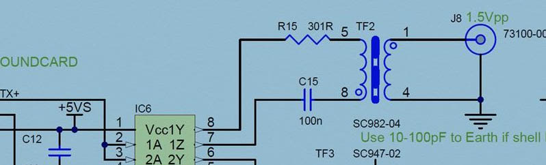

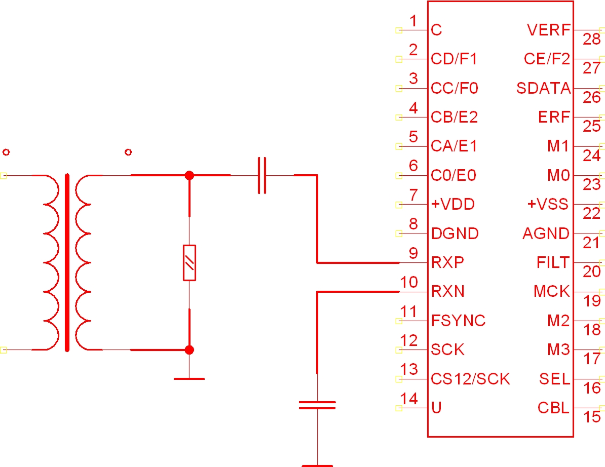

    По умолчанию Фазировка SPDIF трансформатора
    Подскажите пожалуйста! Встречаются два варианта фазировки трансформатора. Какаой правильный? Нажмите на изображение для увеличения.
ID:	257514 Нажмите на изображение для увеличения.
ID:	257515Или могут быть варианты?
    Частый гость Аватар для Aspen
    03.03.2006
    224
    По умолчанию Re: Фазировка SPDIF трансформатора
    Для бифазного кода она не принципиальна.
