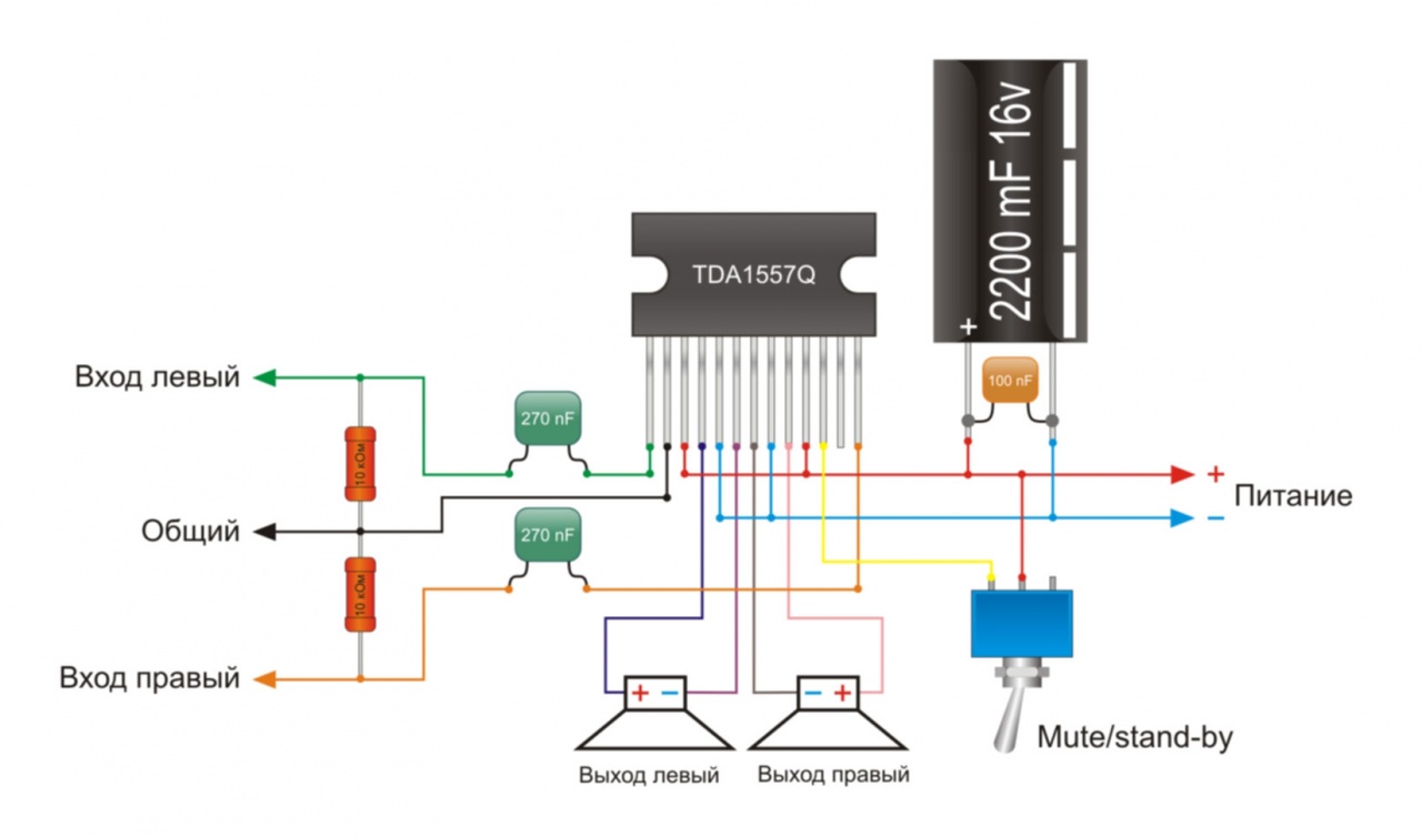

    19.02.2013
    Нефтекумск
    1,331
    По умолчанию Re: Фильтры низких и верхних частот в усилителе и как это всё подключать
    Да, смело можешь их стыковать, только резисторы 10кОм не устанавливай или замени на 100~150kOm. У 1557 Ку=46дБ, что вполне достаточно для компенсации потерь на этом регуляторе тембра.

    Ну у меня в планах сделать еще усилитель на двух TDA7294 (чтобы было стерео) и один на такой схемке: http://ru.aliexpress.com/item/Excell...358000528.html
    21.01.2004
    3,607
    Пойдет.
    Только устанавливать входные резисторы для TDA7294 не менее 47кОм, в отличие от 22 кОм по даташиту.

    19.02.2013
    Нефтекумск
    1,331
    Пойдет.
    Сомневаюсь. У даташитного включения 7294 Ку порядка 30дБ. А у приведённого выше пассивного РТ в среднем положении регуляторов - ослабление децибелл на 12. В конце концов топик стартер взял бы да измерил.

    21.01.2004
    3,607
    Кто мешает сделать Ку 40дБ?
    Или 45?
    Больше - не меньше.
    А при входном токе утечки 100 нА ( по даташиту), можно и 100 кОм на вход поставить. Аж 10 мВ постоянки на выходе будет.

    ---------- Сообщение добавлено 21.14 ---------- Предыдущее сообщение было 21.01 ----------
    serov1984,
    Входные резисторы - это те, которые включены между входом и общим проводом. Они определяют входное сопротивление усилителя, являются нагрузкой регулятора тембра (РТ). Для правильной работы РТ чем они больше - тем лучше.
    В даташите, как правило, указывают некие среднепотолочные значения номиналов резисторов и конденсаторов. Реально эти значения можно значительно изменять, но с умом и до определенного предела.
    Так вот, со входа усилителя на TDA7294 на землю резистор можно поставить и 100 кОм вместо рекомендуемых 22 кОм без ущерба для работоспособности схемы.
