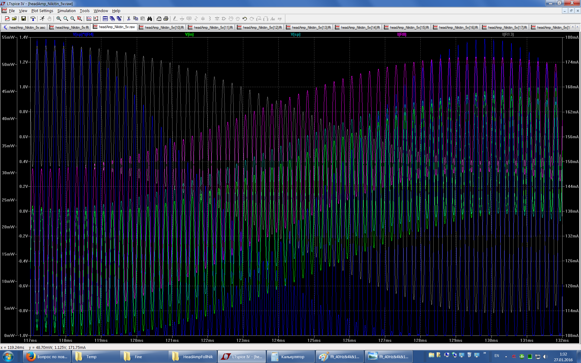

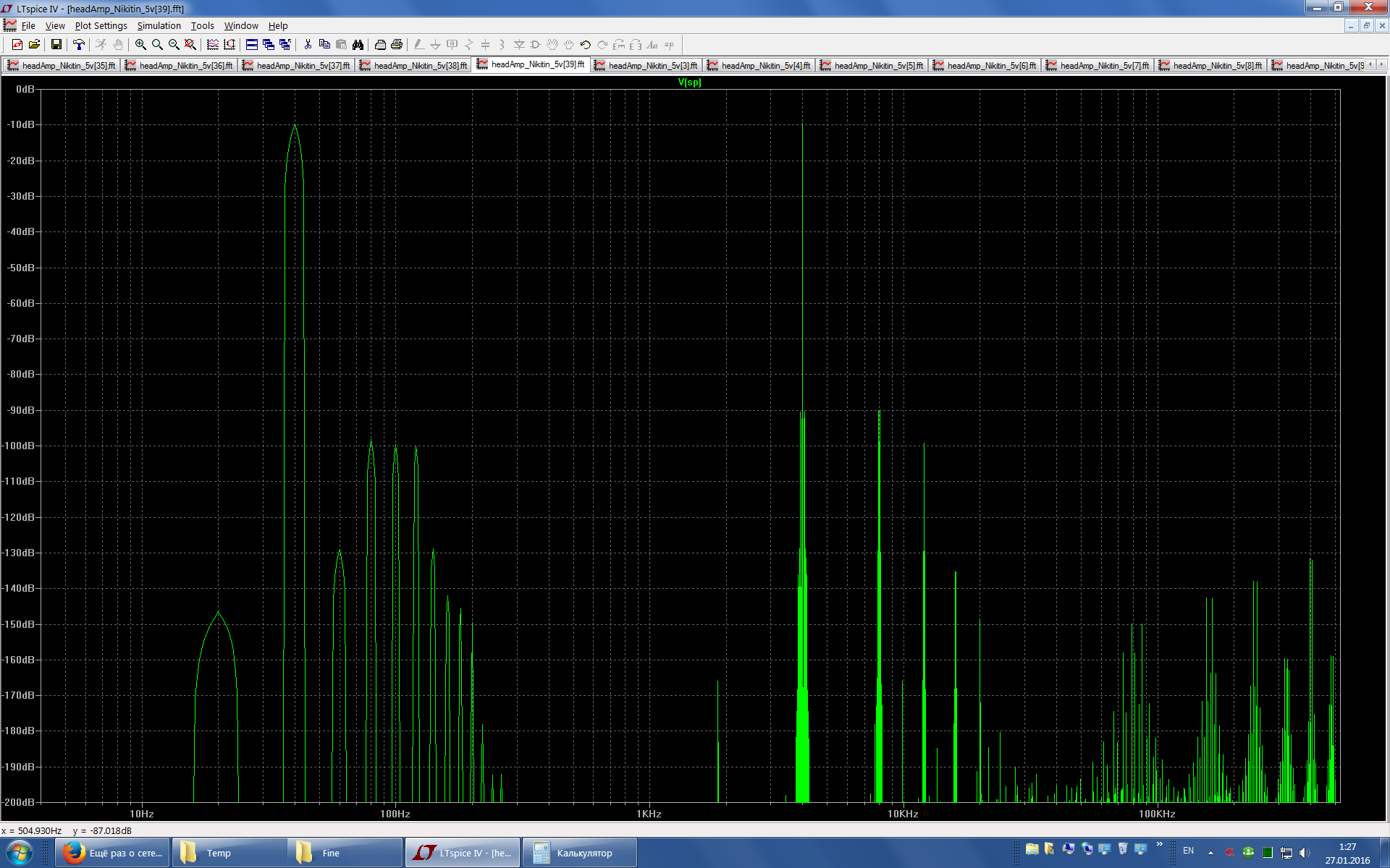

    11Гц по -3дБ хватит?
ID:	257232 Нажмите на изображение для увеличения.
ID:	257230 Нажмите на изображение для увеличения.
ID:	257231 Нажмите на изображение для увеличения.
    Цитата Сообщение от vldmr88 Посмотреть сообщение
    В такой схеме BSP149 будет работать без ухудшения звука?
    если возбуд не поймаешь, то да...
    ... вообще прелесть схемы из первого поста в том, что это повторитель без ОООС ... ... т.ч. лучше уж сразу схемку ту что в этом посте сделать ...
