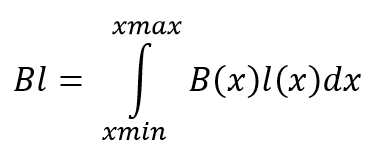

    По умолчанию Re: Вопрос , про BL и его измерение и соответствие при вычислении по длине проводника ?
    Было утверждение брать длину провода в геометрии зазора... по факту из за рассеяния и длина провода получается неопределенной. Далее что делать?
    Элементарно
    Обмерить зондом (утверждалось, что он есть) магнитное поле B(x) в зазоре по глубине совпадающей с размером катушки. Т.е. если катушка 30 мм, а зазор 10 мм, то начиная от точки на 10 мм ниже зазора (xmin) до точки в 10 мм над зазором (xmax), скажем N шагов с шагом delta_x=0.3 мм. Сделать это для магнитной системы в 5-6-ти точках, более-менее равномерно распределенных по зазору, скажем в вершинах вписанного в зазор многоугольника. Усреднить данные по вершинам.
    Формула элементарна (но не тупо-же B x l):
    В силу конечности шага измерения и равномерности намотки нужно упростить и заменить интеграл суммой:
    Здесь Bn – измеренная индукция на n-том шаге от xmin до xmax, delta_l – количество витков катушка на один шаг измерения индукции.
    Если у некоего товарища что-то не сходится, то он должен как минимум описать, как именно он производил шаги в этой процедуре. А то мы вначале слышали, что поле в зазоре 1.2 Тл, он его так "оценивает", а потом выяснилось, что якобы есть даже измеритель, а что на самом деле – хрен знает, может там число Пи для простоты выбрано равным 4-рем. Потому никто всерьез этот бред тут и не воспринимает.
    Т.е. с топикстартером вопрос вроде как закрыт. Он может сам промерить реальный Bl своего динамика, а может слушать одиозного товарища.
    Кому верить, себе или маркетологу с форума - выбирать не нам.
