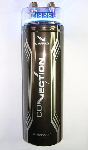

    По умолчанию Re: автомобильный усилитель моно блок fusion fbs-m1300 неисправен
    Конденсатор был подключен между БП и усилителем? )
    он совершенно не при чем!
    неси по гарантии в ремонт!
