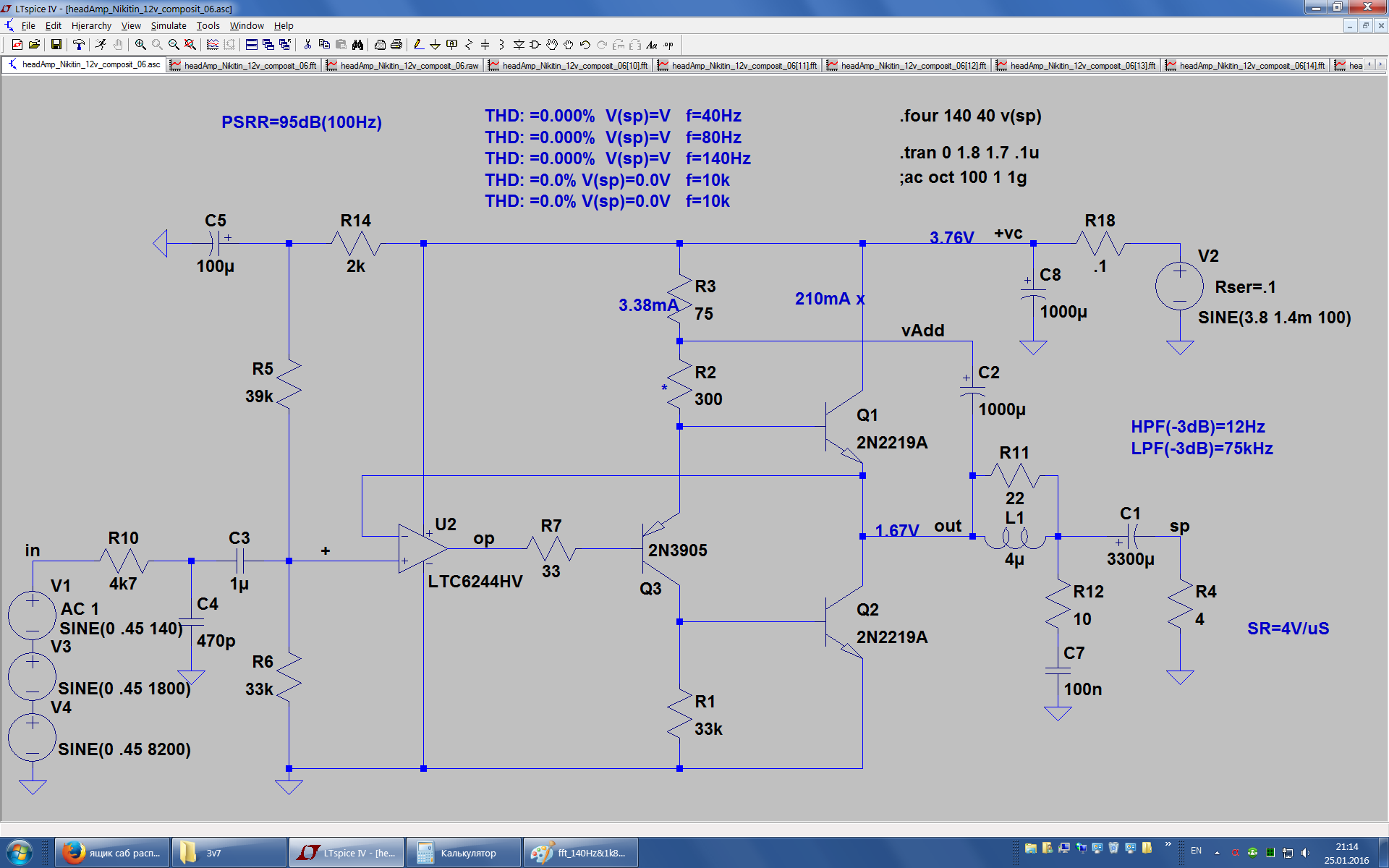

    Здравия всем. Значится такой назрел вопрос, делаю самодельные уши на 4Ома/3Ватта и полагаю что оконечник телефона будет явно не в восторге от такой нагрузки, а посему нужен усь, почитав форум определился что лучшими являются на основе ОУ серий 2132 и 2134. Вопрос вот в чём умеют ли они работать с 4мя Омами, и если нет то что поставить после операционника что бы нормально звучало. Заранее всем благодарен за ответы.

    Сами TI рекомендуют после 2132 ставить буфер даже для 100 Омных наушников. 3вт это надо что-то из http://www.ti.com/lsds/ti/audio-ic/s...liasId=1202112

    это просто запредельная нагрузка даже для самого мощного ОУ... как вариант - композитный усилитель(оу+буфер в петле ооос), но и он, думаю, 3 ватта не выдаст...

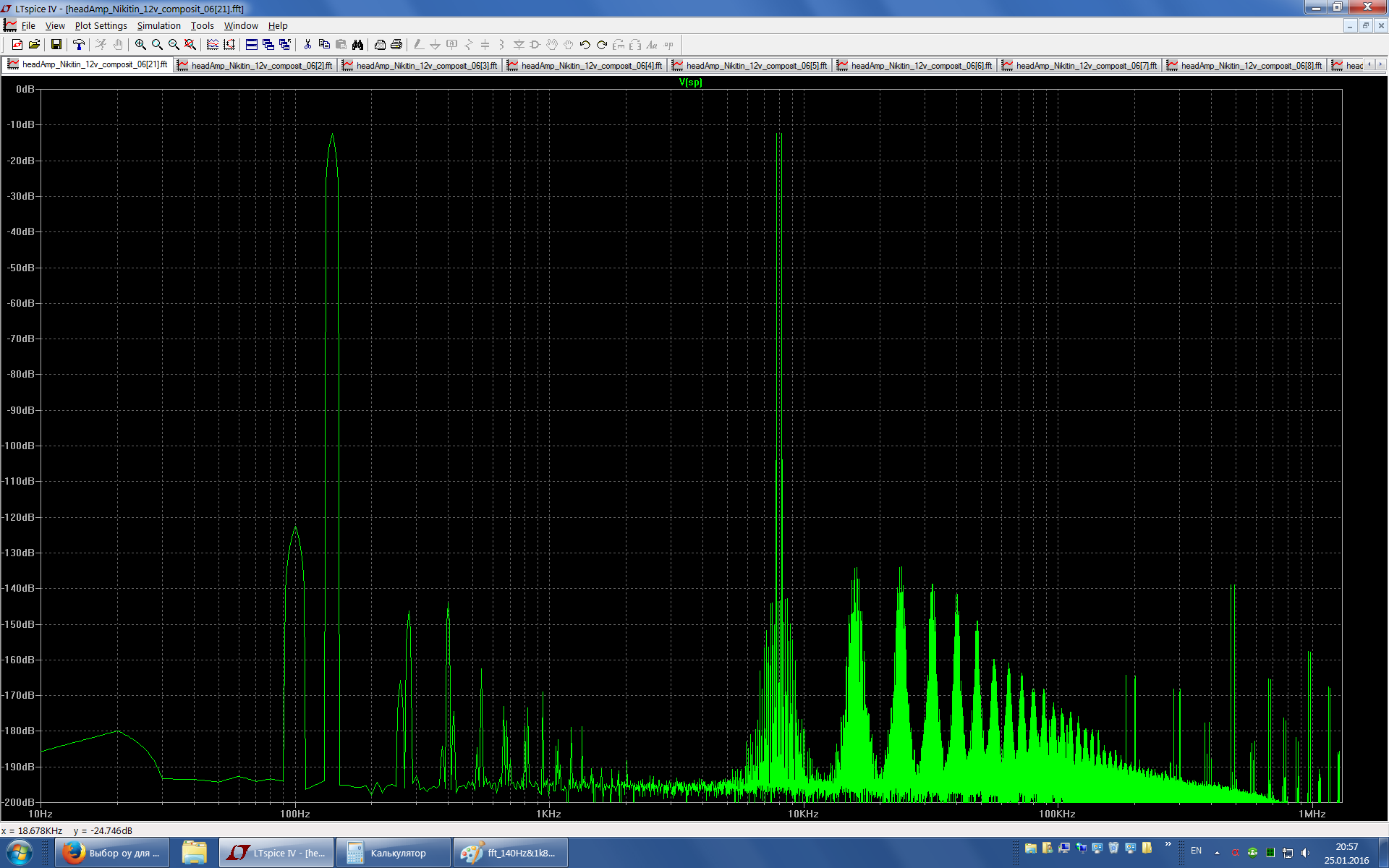

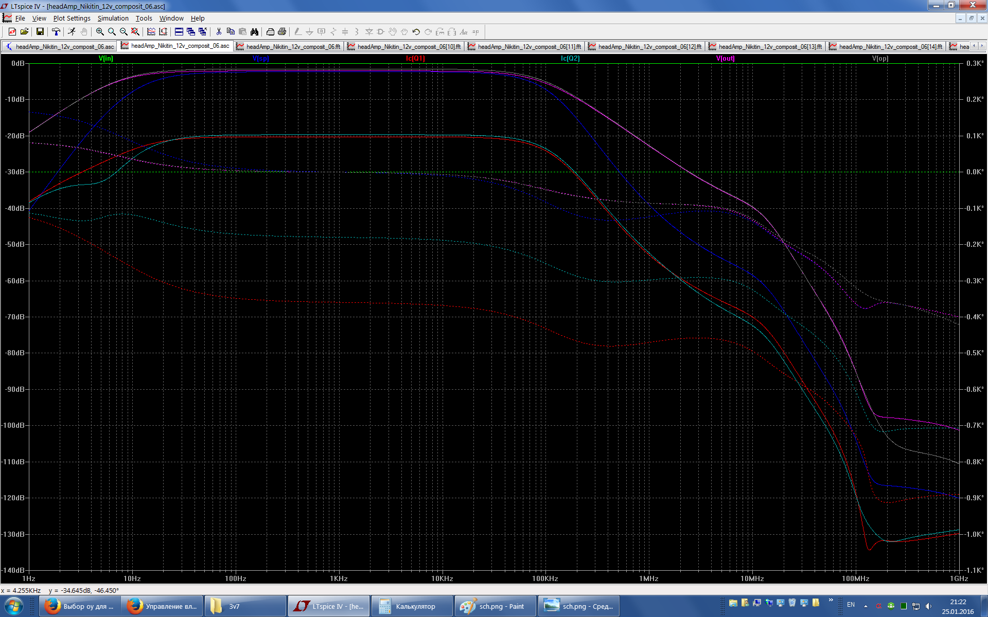

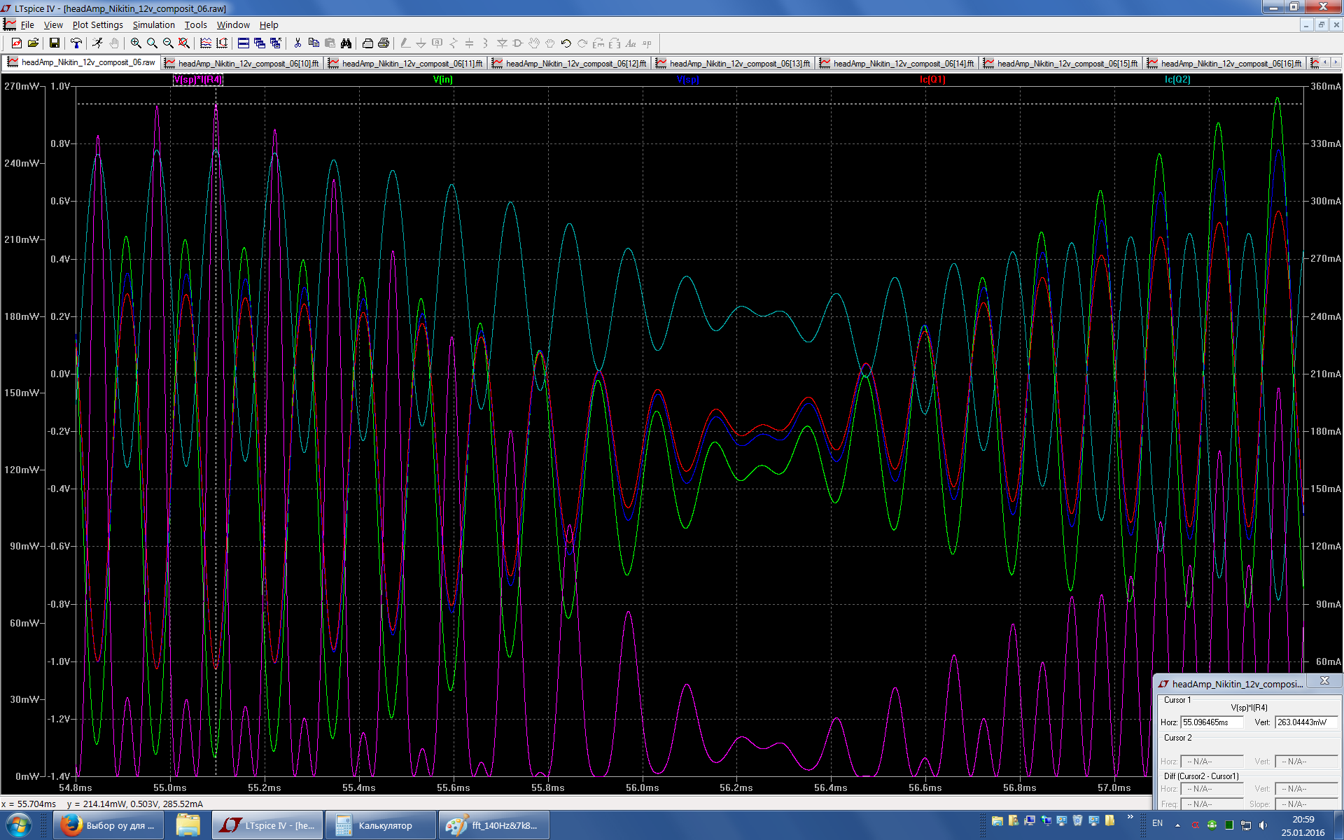

    Цитата Сообщение от turok27
    А вы бы не могли поделиться хоть примерной схемкой. Я так полагаю на выход можно поставить полевички с уровнем пять вольт с материнки?, питание схемки то 4.2 вольта, я прав?
    Схемка во вложении...
    Q1,Q2 - bd139, Q3 - bc557
    Полевички с материнки не лучший вариант при таком низком питании и двухтактном выходе...
    Спасибо Вам огромное, буду пробовать! (я так понимаю схема Ваша для 2134(32), либо же для указзаного в схеме ОУ???), Стоп, я понял, это схемка непосредственно буфера после ОУ. Извиняюсь за невнимательность.

    (я так понимаю схема Ваша для 2134(32), либо же для указаного в схеме ОУ???)
    у 2132(34) мин. питание 5в, т.ч. не пойдет...
